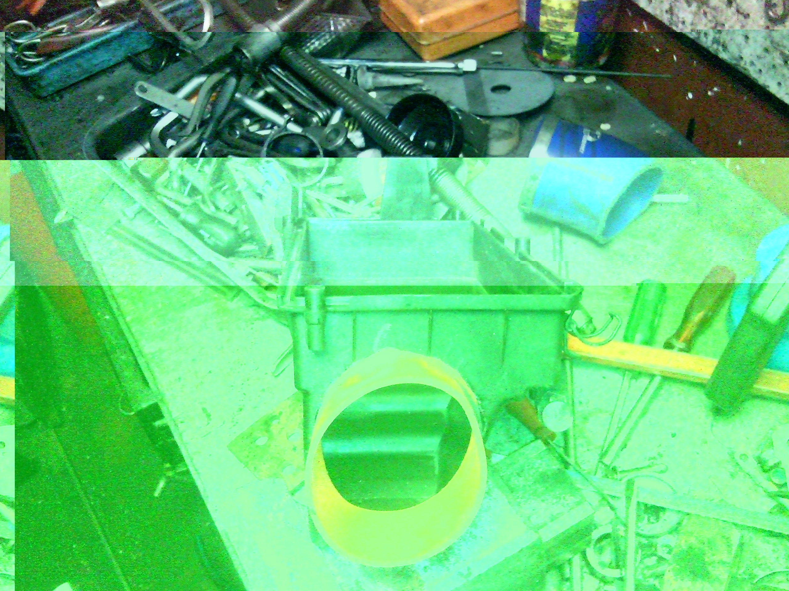

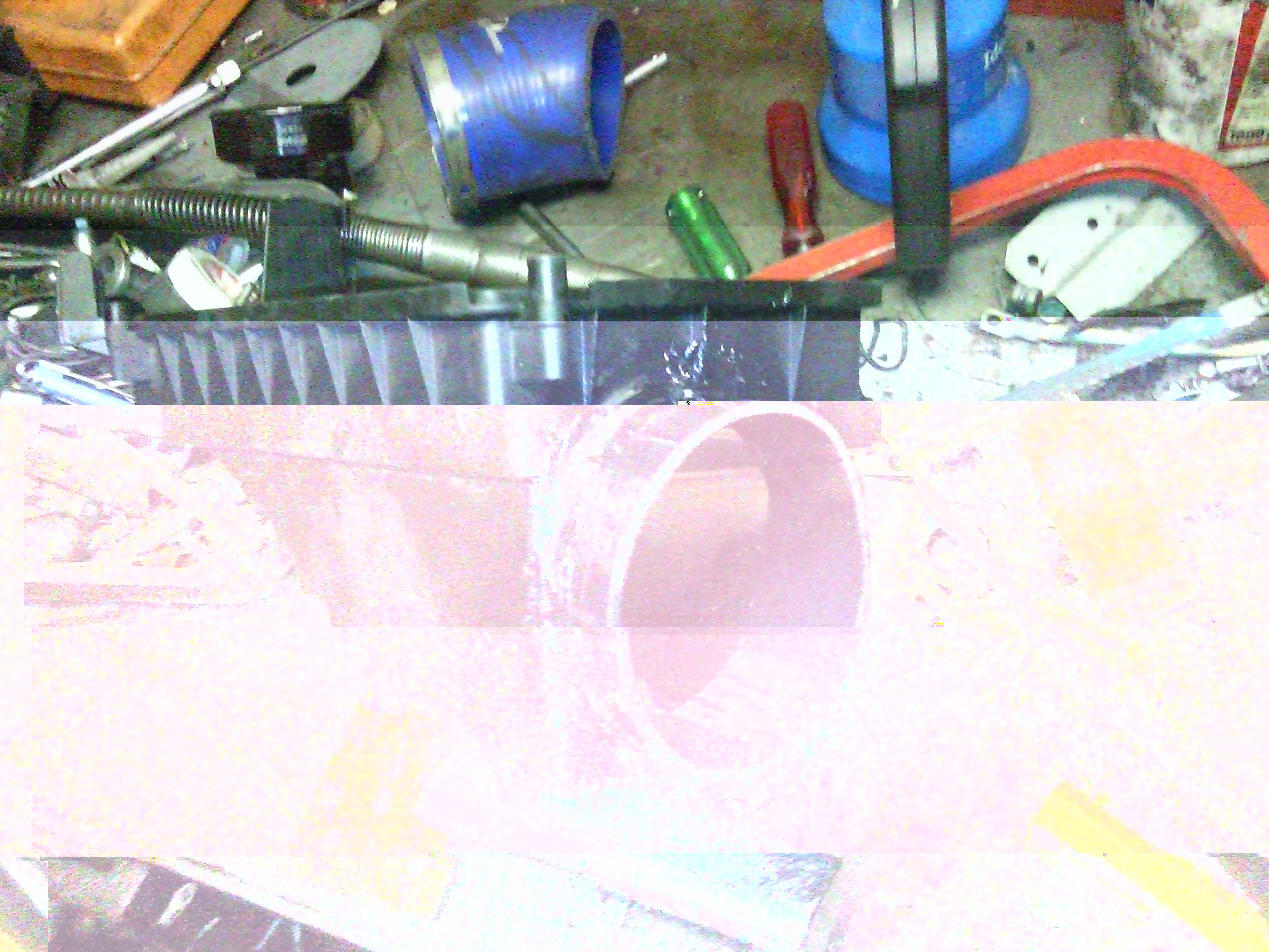

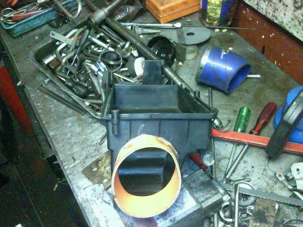

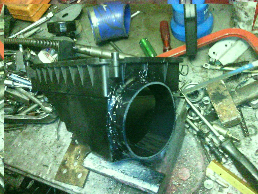

visto che mi sono trovata a smontarlo per pulire il filtro ho deciso di aumentare(forse troppo)la sezione d entrata dell aspirazione!!!!!!
presto verrà provata ..... :)

Che grande! Se per cambiare il filtro smonti la scatola... al prossimo cambio di candele togli la testata per una flussatina! :)) :))

Ma quel tubo non sarà troppo corto? Non rischi di aspirare aria calda? Che diametro ha?

Pietro7 ha scritto:Ma quel tubo non sarà troppo corto? Non rischi di aspirare aria calda? Che diametro ha?
é quello che ho pensato anch'io, comunque sono quasi sicuro che già un tubo da 3 pollici non produca alcuna caduta di pressione significativa, per qualsiasi elaborazione.

MA CMQ è DA RIFINIRE,CMQ è INDIRIZZATO PROPRIO SOTTO IL FARO QUINDI NN PENSO POSSA PRENDERE TANTA ARIA DAL VANO MOTORE,CMQ IL DIAMETRO BO,MI SA 120MM PIU O MENO :v :v :)
