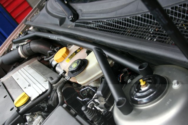

Io mi ero fatto fare questa:
foto barra duomi genuine.jpg (72.01 KiB) Visto 4397 volte
Re: B207E - MapTun Stage1-2-3.. Scarico necessario?
Già a proposito!!!
Ma hai sentito differenze apprezzabili?? io sono un po' scettico.. aiuta in maniera avvertibile sul telaio già buonissimo della 9-3NG ?
Avevi scricchiolii in plancia prima di montarla? e dopo?
desertstorm ha scritto:
Lucantropo ha scritto:non credo.. dovrebbe essere sufficiente svitare i 3 bulloni di ciascun duomo
è proprio questo il mio dubbio, sotto quei bulloni ci sono dei dadi? Se si sono fissi?
Oppure si avvitano nel telaio?
Inoltre che cosa serrano, il supporto dell'ammortizzatore?
Allora, domani guarderò bene perchè sulla nuova non ci ho ancora guardato, ma sulla vecchia (e di solito è così considerando che stiamo parlando di McPherson con montante sospensione unico infilato sotto al duomo) ci sono 3 dadi sopra al duomo e spuntano dai fori nel duomo 3 filetti maschi che sono parte integrante del supporto molla/ammortizzatore sottostante.
Guardando sull'EPC però si capisce come sulla nuova sia l'inverso.. stando al disegno dovrebbe trattarsi di bulloni che si avvitano dall'altro ed entrano nella femmina che dovrebbe consistere in un foro filettato nel supporto molla/ammortizzatore sottostante.
Non pare esserci alcun dado che rischierebbe di cadere chissà dove. :vilain:
Anche guardando l'immagine del supporto si vedono i tre fori filettati quindi direi che l'esistenza di un dado è da escludere.
In definitiva dovrebbe bastare svitare i 3 bulloni infilarci sopra la barra e poi riavvitarli.

Bhe da quello che vedo dovrebbe essere abbastanza semplice.
Bisogna solo prestare attenzione, macchina in piano, freno a mano tirato e svitare i sei bulloni. Non sia mai a Dio e per un motivo qualunque sia sposta, anche di un mm, il piattello sotto il duomo una volta svitati i tre dadi

Fortunatamente di scricchiolii non ne avverto e non ne avvertivo (sgrat) :)
Appena installata mi sono fiondato sui tornanti vicino casa e pur essendo la porcella ben piazzata di suo, la differenza non era abissale ma tangibile si. Poi ti ci abitui.
Ricordo che io l´ho fatta fare sulla base di quella in vendita su GenuineSaab

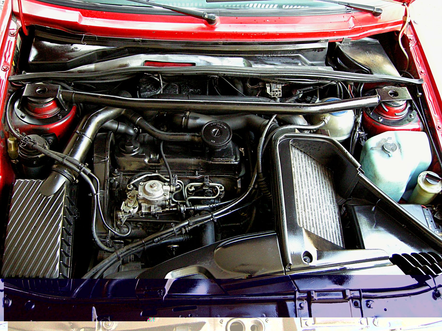

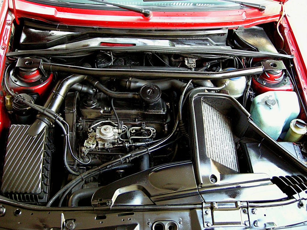

Si Luca la differenza non è proprio enorme ma la si avverte. Ed in particolar modo sai quando? Quando fai brusche, improvvise e rapidissime sterzate, anche a bassa velocità, oppure quando fai ingressi rapidi nelle curve. Ti accorgi che il telaio, la struttura dell'auto rimane più composta. E' una sensazione piacevole :) , pensa che quando presi la golf fu la prima cosa che acquistai, guarda qui :))
sulla Delta invece l'avevo di serie :))

desertstorm ha scritto:Bhe da quello che vedo dovrebbe essere abbastanza semplice.
Si certo, bisogna sicuramente avere la cura di avere l'auto in piano ed immobile, anche se credo che la forma del supporto sia in qualche maniera almeno incastrata nella sede del duomo o comunque il peso dell'auto ed il precarico della molla non dovrebbero permettergli di muoversi.
