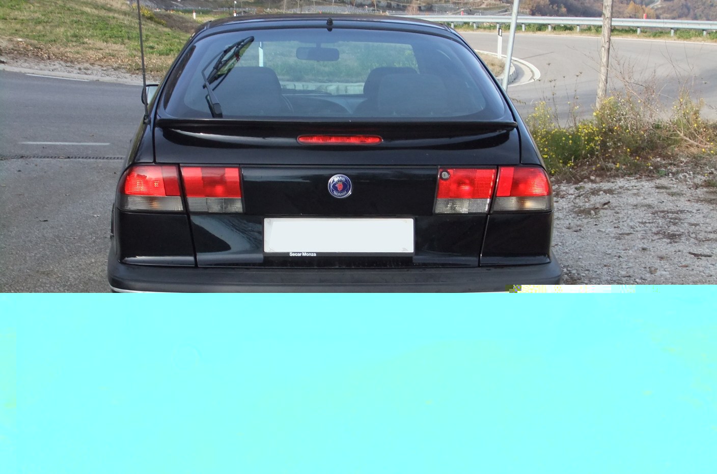

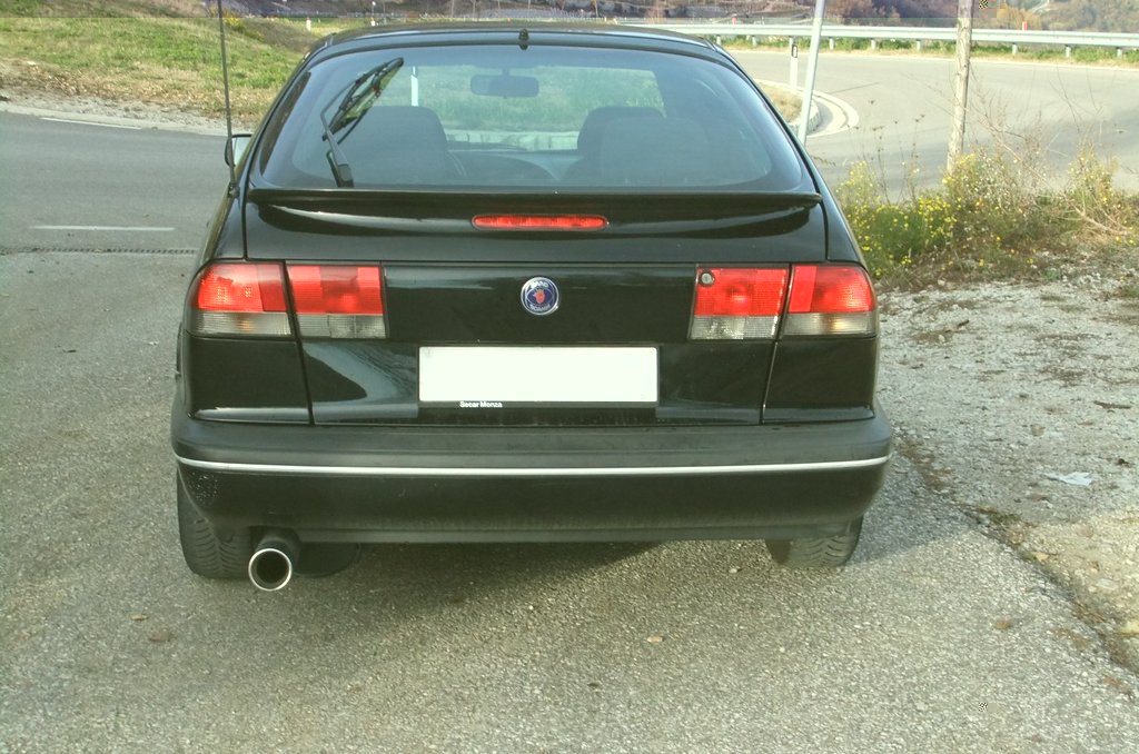

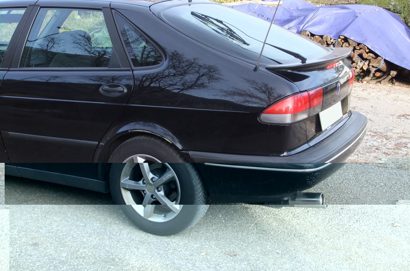

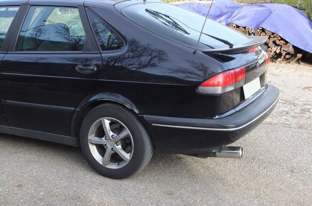

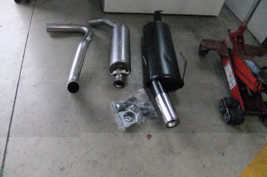

Era un po' che ci pensavo, poi un mesetto fa l'ho presa.
Jetex 63-H5
Trovata ad un prezzo ragionevole.
Quando me le sono vista davanti sono rimasto un po' perplesso per la grandezza del tubone di scarico (Ø 9 cm).
Poi vabè oramai era li e l'ho ovviamente montata.
Alla fin della fiera non mi pare poi così esagerata (probabilmente mi ci sto abituando).
Io speravo che in seguito all'intervento il suono potesse assomigliare a quello bellissimo delle classic e invece la cosa strana è che il rumore è rimasto praticamente inalterato, se non al minimo in cui mi pare un tantinello più cupo.
A livello di prestazioni l'unica differenza (che mi pare di avvertire) è una migliorata guidabilità derivante da un leggero aumento di coppia fra i 1500÷2000 giri che permetterebbe in teoria, a chi avesse la pazienza di guidare intorno a quei regimi li, di avere dei consumi leggermente inferiori.
Jetex 63-H5

bello,ma non e' un po' troppo basso rispetto alla sede ??

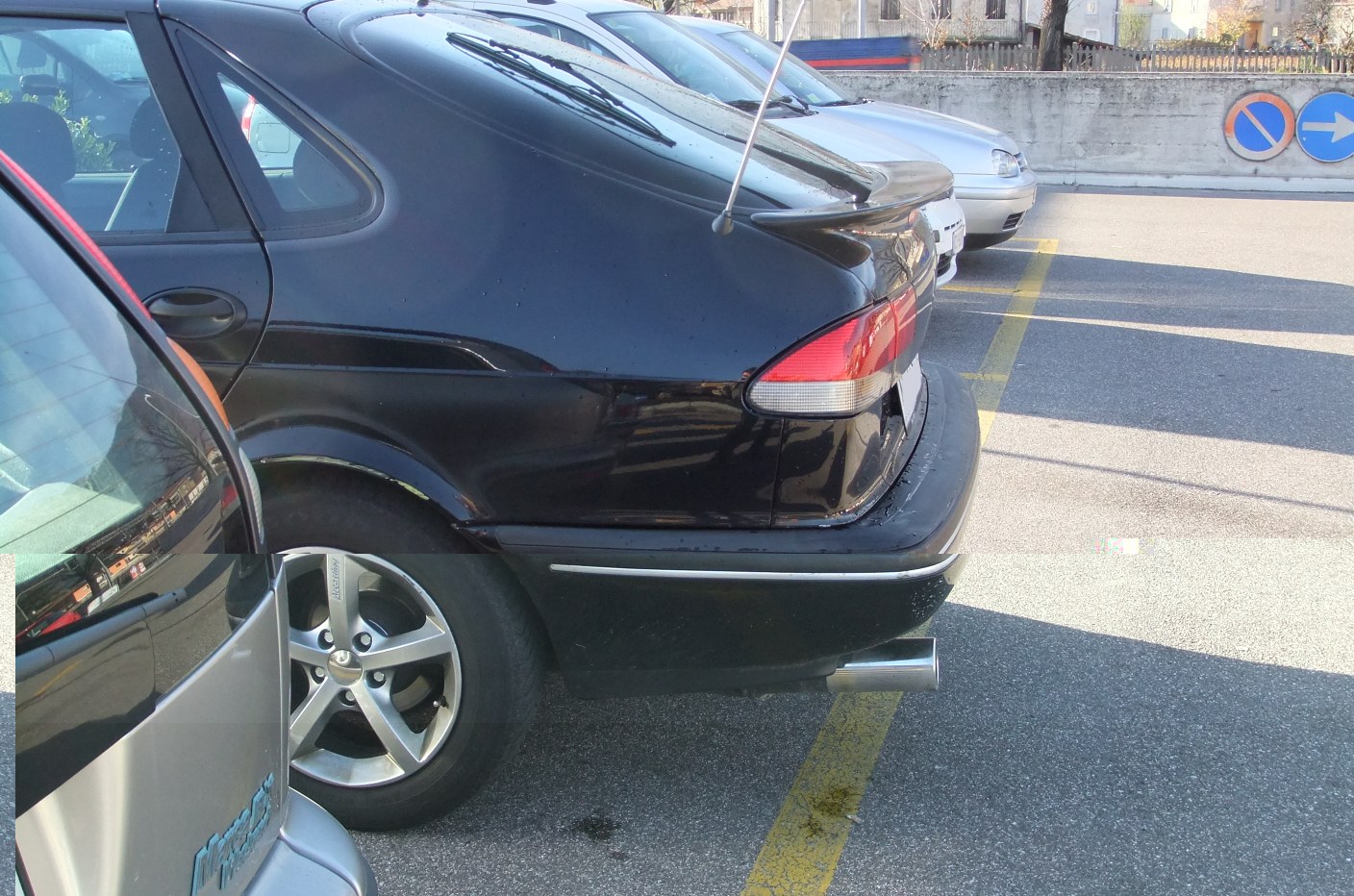

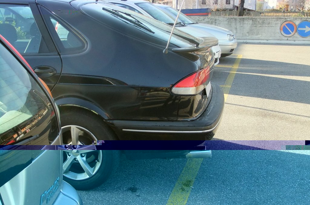

Il montaggio è stato praticamente indolore, tolta l'altra e montata questa senza litigare.PILLO ha scritto:bello,ma non e' un po' troppo basso rispetto alla sede ??
Qui si vede meglio il risutato finale.
Qui più che basso direi che è scentrato a destra.
