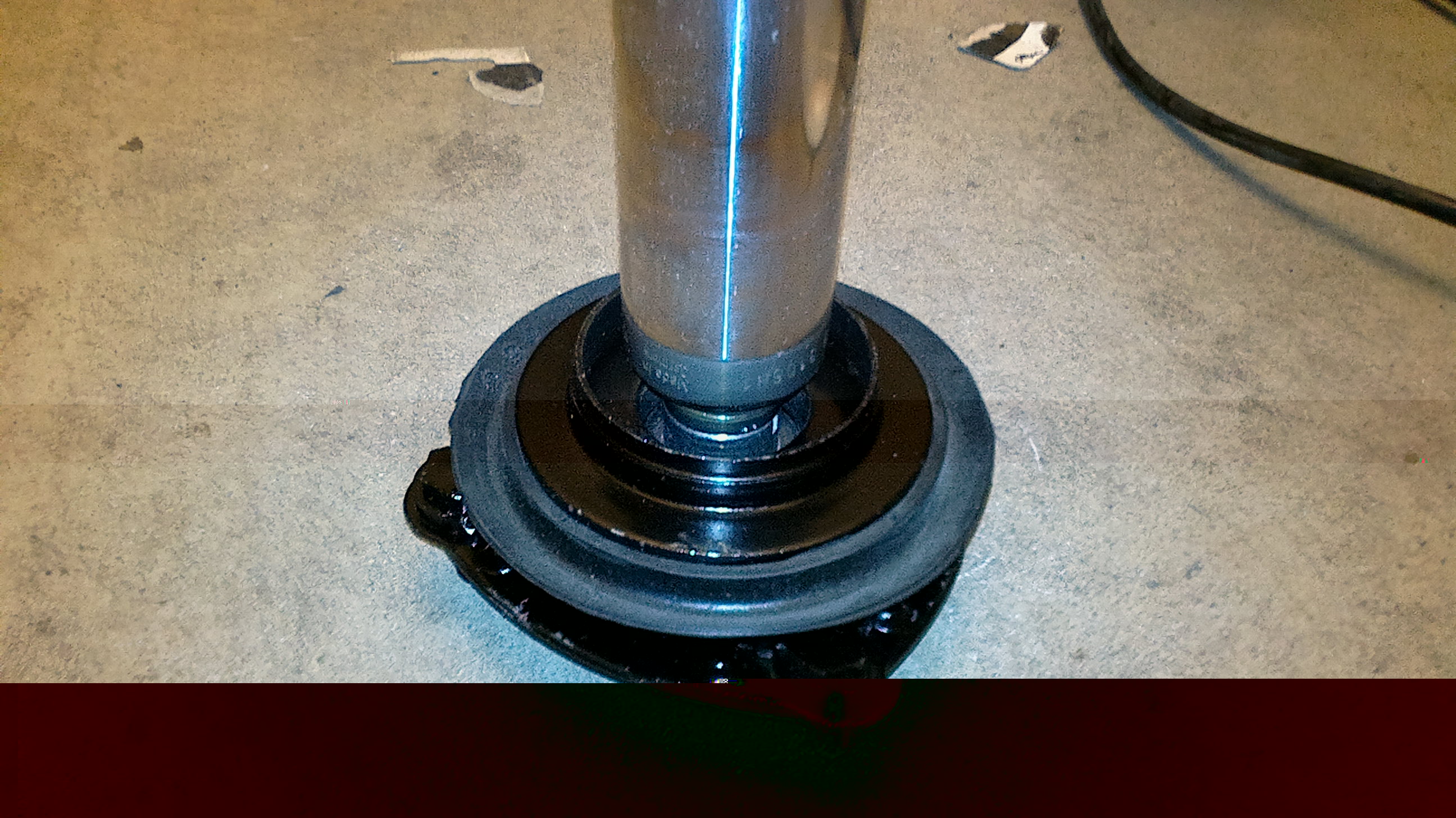

Allora, questo è il Bilstein B8 anteriore appoggiato in verticale nel supporto della 9-3OG... così come andrebbe infilato (ovviamente qui è a testa in giù). Senza quei gommini di poliuretano arancioni di cui avevamo parlato.
Viggen mi confermi che è giusto che vada dentro così e che non mi serve nient'altro ?

#56 Messaggio da leggere da viggen »
certo!!!!!
poi li va montato il cuscinetto il supporto molla e la molla!
Re: Ammortizzatori Bilstein
#57 Messaggio da leggere da Lucantropo »
Si, sul supporto che si vede in foto ci va appoggiato l'anello di plastica dura (preso nuovo) che sarebbe il cuscinetto della molla.
Per supporto molla intendi la fisarmonica parapolvere, giusto ? Anche quello l'ho preso nuovo, sono in attesa che me lo consegnino.
