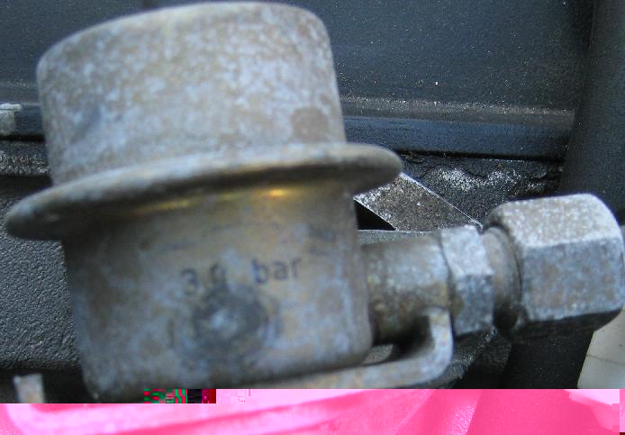

Re: C900 - regolatore pressione benzina a 3.3 bar
Il mio è un 3.0 bar
- rrrrrr.JPG (51.92 KiB) Visto 4194 volte

se qualcuno riesce a leggere il numero sulla foto avrà la mia riconoscenza
Bosch 0 280 500 836
grazie,
anch'io ho trovato quel numero ma non ero sicuro. L'hai letto dalla foto o da dove?
Dalla foto è impossibile.
Su di un forum tedesco, l'elenco dei PFR (Benzindruckregler) è in fondo alla pagina:
http://www.forum-auto.de/technik_teilenummern.htm
grandissimo! Così ho la conferma! Ero andato da un grosso ricambista per ordinarlo ma aveva cominciato: "è sicuro? è quello?" e ho lasciato perdere, adesso torno alla carica!
grazie!
