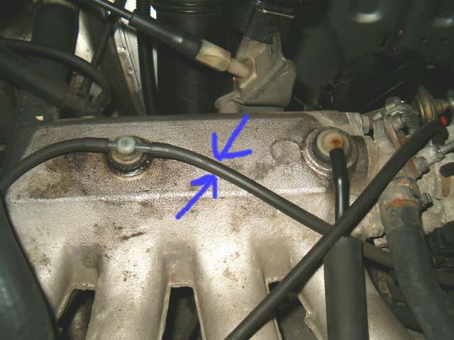

http://wiki.saabsportclub.com/doku.php/ ... _valve_900
A quanto pare la by-pass dovrebbe essere nascosta.
Mi pare di aver capito che: strozzando il tubo segnato si ha una reazione sul motore Il fatto è che quel tubo non ce l'ho(cerchio rosso).

comunque tornando alla bypass , sulla mia sta sul manicotto che ti ho indicato in foto (che va dal compressore all intercooler) dal lato indicato dalla freccia (lato turbina), però il fatto che manchino quei tubi sul tuo collettore di aspirazione... forse non cè!
