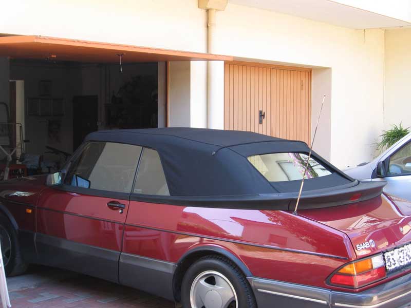

...ma cosa avete capito... :D
Non è una nuova conquista dell'amichetta di Silvio...
é la nuova capote per la mia C900 cabrio, che entra nel club delle "autoinstallate" dopo Velvet, Saabato e Glicheri.
Ebbene sì, nonostante la mia non eccelsa manualità da tappezziereauto, mi sono buttato nell'avventura grazie al materiale fornitomi dal forum, da Velvet e ai consigli di Giuseppe.
Ho risparmiato soldi ma perso capelli... 8)
Mi sono avvalso unicamente dell'aiuto di un amico che da le cappottine da sole, nel giorno che si è installato il telo, il quale mi ha fornito le pistole e 2 mani in più per tirare quando si graffettava.
Ho preso il telo (solo la parte sopra, no lunotto) da eurotop.de, sonnenland nero.
504,00 euro tutto incluso.

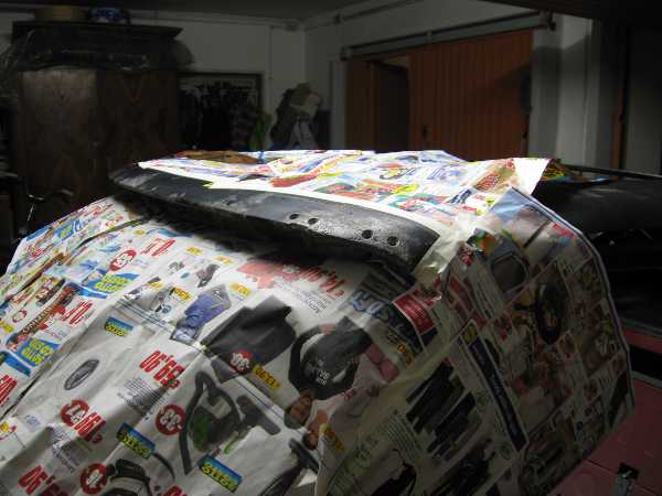

Ci Ho messo 10 giorni, tenendo conto che, a parte la stasura del telo, per il resto andavo avanti a sessioni di 1-2 ore alla volta.Ho impiegato un sacco a pulire da tutto il bostik vecchio e a risolvere alcune beghe date dal fatto che avevano già cambiato una volta la capote...e avevano combinato cagate!!!!
Poi vi racconterò i dettagli se vi va, intanto vado al raduno a Vr bello in spiano :))
ciaoooo

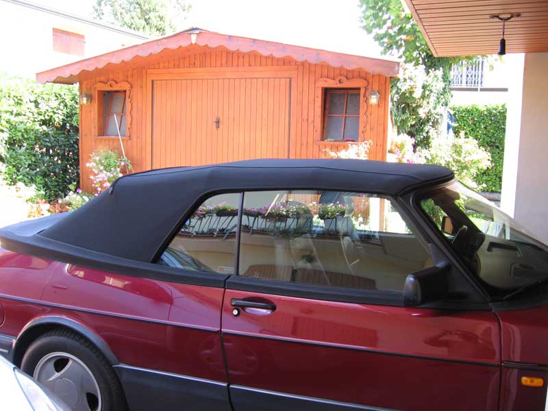

le uniche pieghette che mi sono rimaste...direi che mi accontento...

Bellissimo lavoro!!! Come mai ti son rimaste le grinze nel montante laterale?? Io li non ho rimontato le lastre di metallo. Non ho incollato nulla. Ho solo tirato ed é rimasto ben teso!!!

throll cos'é quel bordino nero sulla fiancata?

glicheri ha scritto:Bellissimo lavoro!!! Come mai ti son rimaste le grinze nel montante laterale?? Io li non ho rimontato le lastre di metallo. Non ho incollato nulla. Ho solo tirato ed é rimasto ben teso!!!

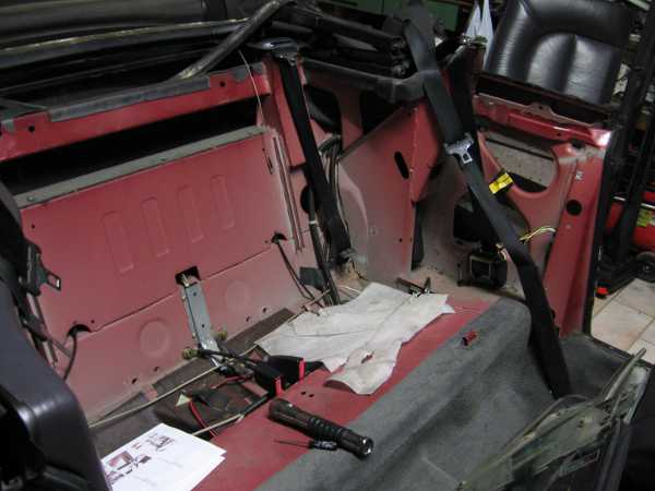

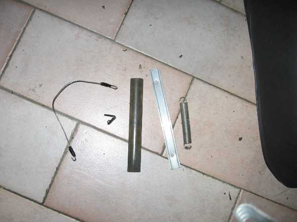

io ho incollato..ma non capisco a che lastre ti riferisci :neutral: le uniche lastre che ho trovato lì erano di alluminio infilate nelle guarnizioni e facevano da staffa con delle autofilettanti avvitate da dietro, per compensare il fatto che mancavano i due prigionieri inferiori (probabilmente rotti nel precedente cambio di capote), infatti nelle istruzioni c'erano i dadi cechi dappertutto, io non ho notato la lastra infilata nella guarnizione, e, dopo aver svitato, è caduta...dentro il parafango!!! volevo rifarne un'altra, ma quando al mio socio è sfuggito il tirante-cavo-molla-tubo che tengono l'occhiello in basso dentro lo stesso parafango......Jesus si è affacciato dalla volta celeste è mi ha detto "mi fischiano le orecchie.." e ho deciso per forza di recuperare il tutto: smontato l'intero sedile posteriore, il pannello (cassa-luce, ecc.) tolto foglio protettivo, smontato modanature varie ,aperto cintura, staccato contatti motore,tolto l'intero blocco alzavetro....
già che avevo abbastanza lavoro..ho dovuto aggiungere dell'imprevisto
ecco tutto quello che avevamo "seminato" dentro il parafango

il bordino nero è una modanatura in plastica lucida in rilievo, mi ha detto Stefano che era un accessorio originale after market..rarissimo da trovare installato.
Anzi, se qualcuno lo trova su un depliant potrebbe scannerizzarlo? grazie :)
