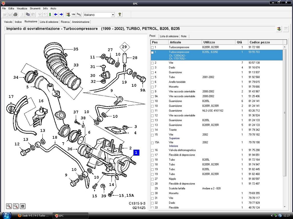

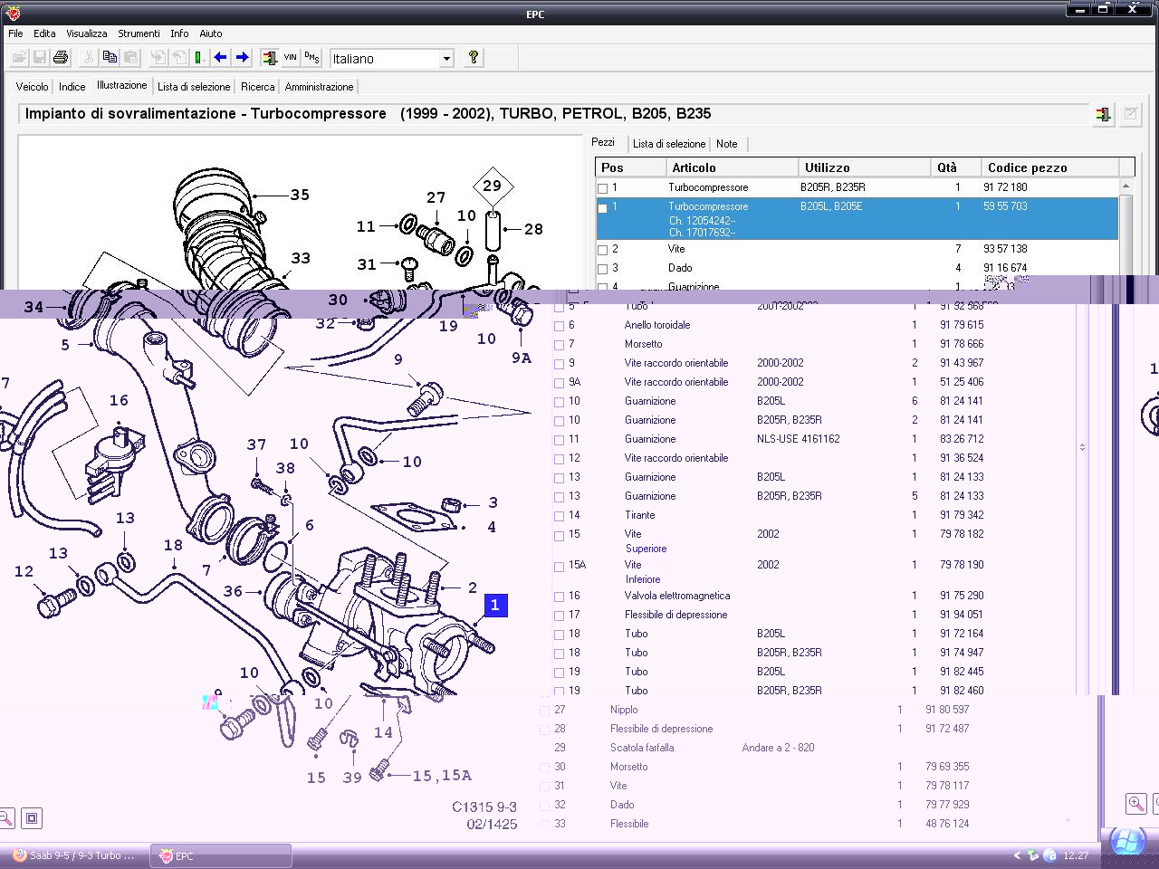

Sull'EPC per i due motori viene indicato lo stesso codice, che però non corrisponde al codice che si trova in tutte le inserzioni che ho postato.

Allora in teoria sia la GT17 che la GT25 possono essere montate su entrambi i motori (se qualcuno ne ha la certezza lo dica). Di sicuro non puoi montare una TD04 8quella del B205R) a meno di metterti a cambiare flange e condotti dell'olio/acqua, tubi etc.
99% la Gt25 è quella giusta da montare, prova leggi cosa c'è scritto sul tuo turbo ! magari ci leggi qualcosa..

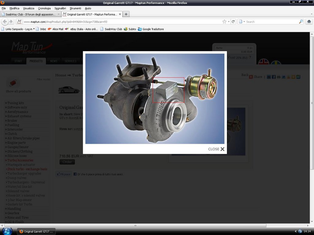

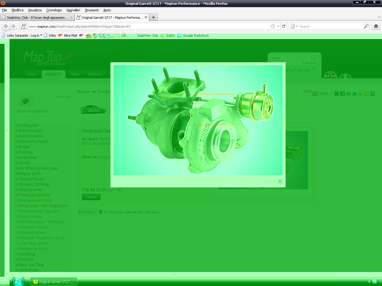

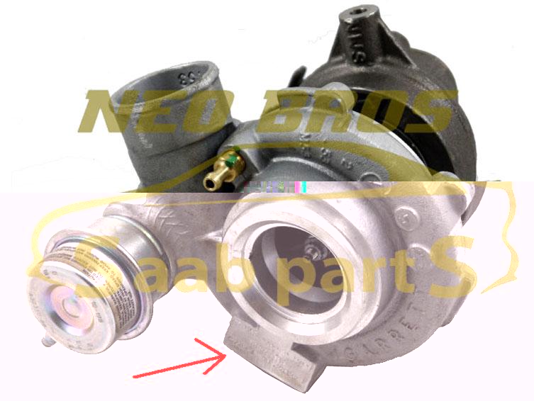

Comunque nel tuo post dove mi hai linkato le 2 turbine vendute su Maptun, se ci fai caso la GT17 ha questa parte riquadrata in rosso che la GT25 non ha... quindi le potrei distinguere da questo in teoria....
Re: 9-3OG - B205L Base boost - Wastegate rotta
In teoria.. considera che possono essere foto di repertorio.. cerca di leggere le sigle e codici presenti sulla turbina.

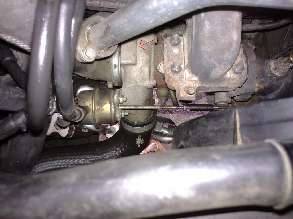

Sicuri Pillo? Tieni presente che io ho un T7 B205L....
Comunque la mia ha quella parte che ho riquadrato in rosso... ma leggere i codici è impossibile data la sua posizione.

Intanto allego una foto della mia che ha quella parte indicata dalla freccia che hanno le GT17, mentre le 25 no :eyeroll:
Garret 25.jpg (69.2 KiB) Visto 2251 volte
Garret 17.jpg (63.43 KiB) Visto 2251 volte

Inoltre il WIS dice che il mio base boost deve essere tarato a 0,45bar, così come viene venduto questo attuatore WG per le GT17
http://www.maptun.com/shopProduct.php?p ... 740&car=93
Mentre l'attutore per le T25 è tarato a 0,70bar
Quindi molte cose confermano l'ipotesi che io abbia una GT17 :))

Ho avuto conferma da Neobros, allora il B205E e il B205L montano tutti e due la Garrett GT1752 :)

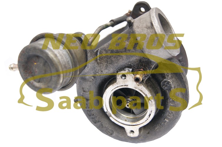

Io ho preso una Garrett nuova con un anno di garanzia, questa per la precisione:
http://www.ebay.it/itm/220698768595?ssP ... 1439.l2649
Naturalmente se uno vuole spendere meno c'è solo l'imbarazzo della scelta, ad esempio sempre da Neobros ne vendono una uguale usata, però comprare una turbina usata non mi convince per niente; oppure ne vendono una con le stesse caratteristiche ma di un'altra marca:
