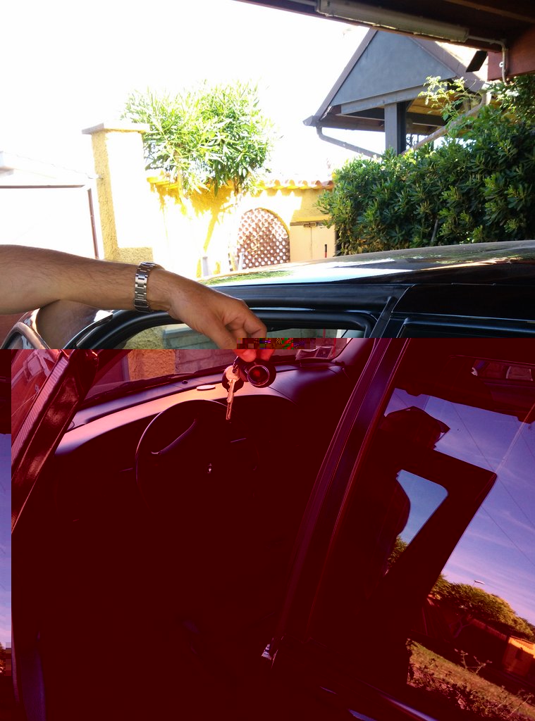

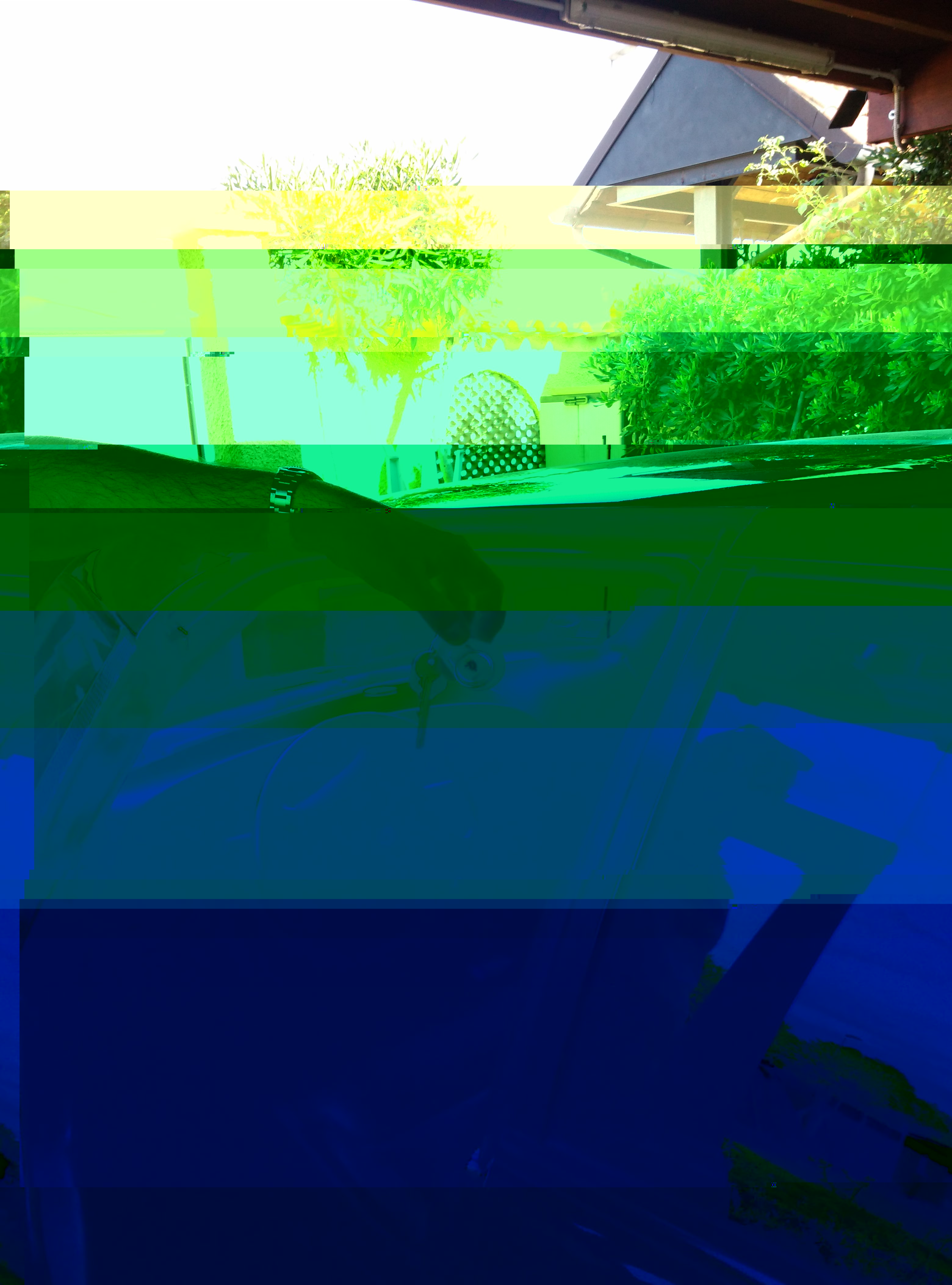

Re: 900NG - Come aprire l'auto senza chiavi
Tecnica del ferretto infilato fra lo sportello e la guarnizione porta, per sollevare il piolino della sicura.
Più o meno come descritto in precedenza, con l'aggiunta di un ulteriore ferro in spinta al primo per far si che avesse grip sul piolino (che altrimenti non aveva sufficiente attrito, con la conseguenza che il ferretto gli scivolava sopra).
Tempo 10 minuti, o forse 5
Danni, zero
Costo (per Marco): una cena a base di prodotti tipici garganici tra cui, fra le tante leccornie, caciocavallo podolico alla piastra, bruschette con olio extravergine del Gargano e origano locale, troccoli al sugo.....ecc....ecc.....
Non vedo l'ora che Marco chiuda di nuovo le chiavi in auto
