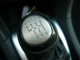

Ragazzi, sulla mia 9.3 Aero 2009 la placchetta metallica del pomello cambio è "corrosa"...visto che ho preso l'auto usata non ho potuto fare molto ma vorrei sapere se si può sostituire e, se si, a quale prezzo? :$

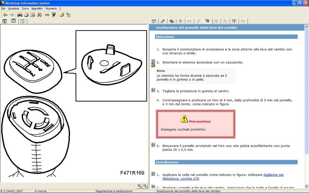

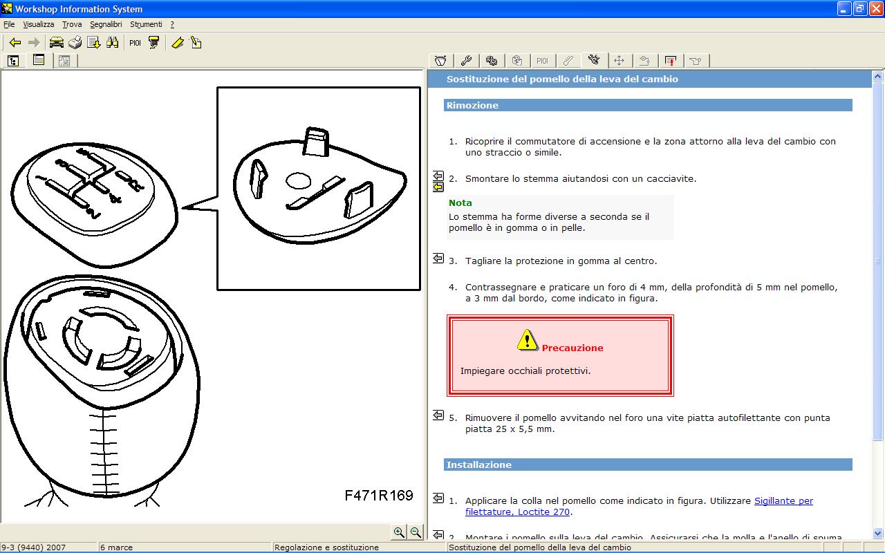

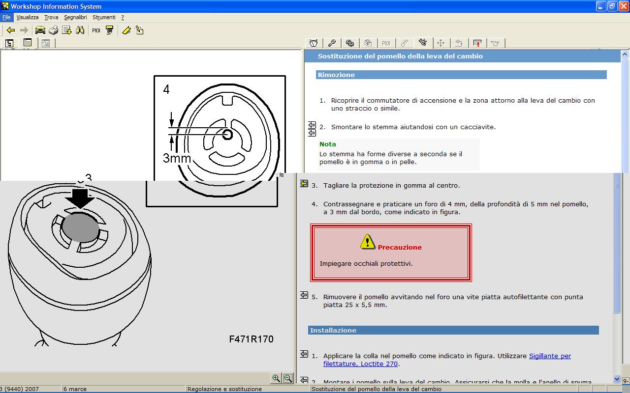

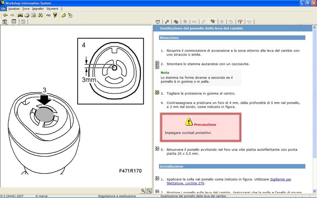

francesco78 ha scritto:Ragazzi, sulla mia 9.3 Aero 2009 la placchetta metallica del pomello cambio è "corrosa"...visto che ho preso l'auto usata non ho potuto fare molto ma vorrei sapere se si può sostituire e, se si, a quale prezzo? :$
Non credo costi tanto, 30/40 euri al massimo tutto il pomello, il difficile è sostituirlo, almeno che dal nuovo pomello non ti prendi solo la placchetta con su incise le marce.
Per rimuoverlo (tutto il pomello) come vuole la regola bisogna armarsi di trapano con punta da 4mm, cacciavite, vite particolare e tanta tanta precisione e pazienza

#14 Messaggio da leggere da francesco78 »
Ecco la foto, così capirete esattamente di cosa si tratta

Maurolive ha scritto:trapano per togliere il pomello???
e come diavolo è fissato??
Ti spiego Mauro, guarda qui : :)) :)) :))
La foto rappresenta il 5 marce, ma il sistema è identico per il 6 marce :)
