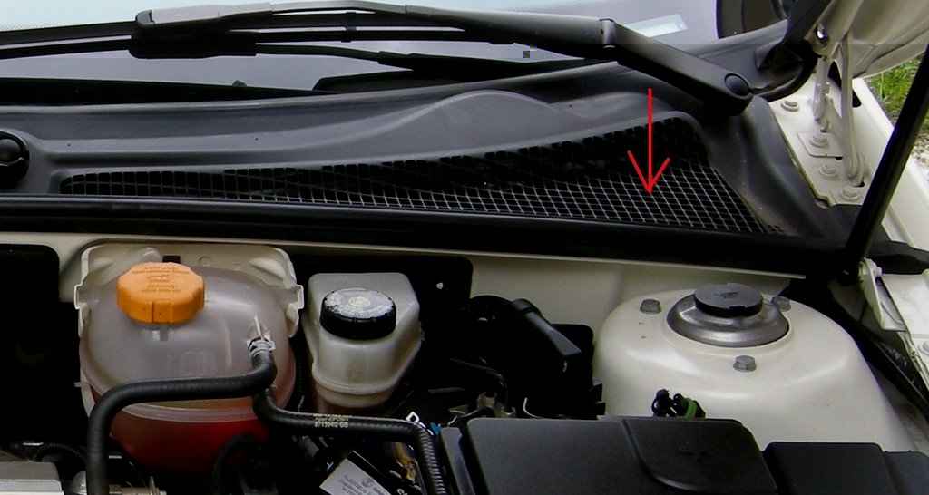

Ahhh a proposito............. approfitto del topic per dirvi una cosa.
Stamane ho lavato l'auto come faccio sempre poi la asciugo e poi soffio un po il vano motore per rimuovere gli schizzi lungo il bordo e nella zona tergicristallo .
Ho notato che nella zona indicata nella freccia, proprio all'interno del vano c'era un mare di acqua in ristagno. Li proprio in corrispondenza della freccia c'è uno scolo d'acqua.
Ora, voi sapete, l'auto quando piove non esce (salvo fine del mondo) e visto che l'ho presa che era praticamente nuova mi chiedo come sia possibile che lo scolo che si trova in quel punto si sia otturato. Magari è piccolino (non si vede bene perche ci passano sopra un bel mazzetto di cavi elettrici e c'è anche un connettore, bisognava smontare ma non mi andava) e basta un po di polvere a farlo otturare.
Comunque una bella soffiata e lo sturato.
Controllate i vostri e assicuratevi che non resti acqua, (magari provate versandola apposta) come ho detto ci sono cavi elettrici che passano in quel punto e anche un connettore, megli evitare che possa marcire qualcosa o generare malfunzionamenti all'impianto elettrico.

Ago quella è la prima cosa che mi aveva detto di controllare Manuel . C'è un scolo anche dal lato opposto sotto il filtro antipolline ... verifica se è libero :8

Comunque quella di controllare gli scoli della"vasca dei pesci"l'avevo suggerita quando mi successe il disastro (blocco ventola/inondazione zona passeggero).Io avevo tutti e due gli scoli otturati(quello indicato dalla foto é ovale,dall'altro lato è tondo e tutti e due hanno il "nasone",ma più piccolo,diciamo"nasino".Quello dove c'é il filtro antipolline ha una piega a 90 gradi verso sinistra che fa in modo che si otturi in poco tempo(un grazie a chi ha studiato e fatto il sistema).Il problema è che quando si riempie il vano,l'acqua passa attraverso il filtro e finisce direttamente sullla ventola e relativo motore e,successivamente sul pavimento dal lato passeggero.Naturalmente succede quando si viaggia sotto un diluvio,se piove poco è difficile che la "vasca dei pesci" si riempia tanto da tracimare.Val la pena comunque di tener controllato!

Molto bene, grazie Miura che hai dipanato il mio dubbio sull'individuazione esatta di questi buchi.
Per fortuna era leggermente otturato quello descritto da Agostino e come lui ho sparato dentro aria ( dopo essermi distrutto una mano) fin dove passava la canna. Stessa operazione svolta nel bi-buco davanti al filtro.
Però in entrambi i casi non ho mai sentito aria fuoriuscire da qualche parte sotto l'auto...
