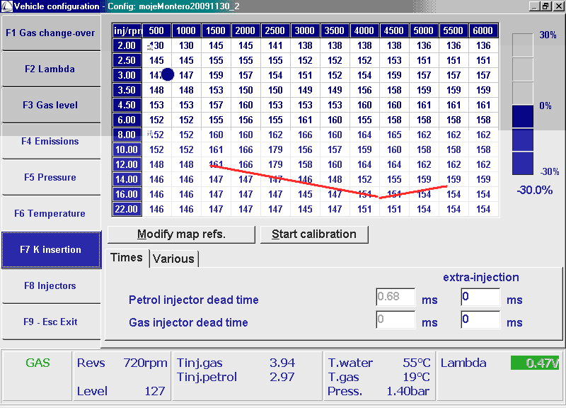

La carburazione nel funzionamento a GPL si sposta a causa di una non corretta carburazione. Qualche componente dell'impianto a GPL (di solito gli iniettori) non funziona piu' bene e la mappa di coirrezione diventa molto diversa da quella a benzina ecco il perche' della differenza. Staccando la alimentazione alla centralina si resetta questo adattamento e quindi si riparte da zero, presumendo che il problema sia risolto. Col funzionamento del motore pero las mappa si sposta nuovamente ed ecco che il motore diventa pigro.......

HAI la mappa gpl sballata e la centralina non ce la fa' a compensare per ripristinare la corretta carburazione.
Ricontrollare l' impianto gpl e se tutto e' a posto, rifare la taratura, probabilmente non e' mai stata centrata perfettamente, e ora con il passare dei km (e il lento degrado di sensori e attuatori) l' autoadattivita' non basta a compensare gli errori di carburazione.
ricordo che la centralina gpl ha sostanzialmente una mappa che varia in base a una tabella fissa carico motore - giri/min , mentre l' autoadattivita' e' demandata alla centralina benzina che lavora sempre sopra quella a gpl.
