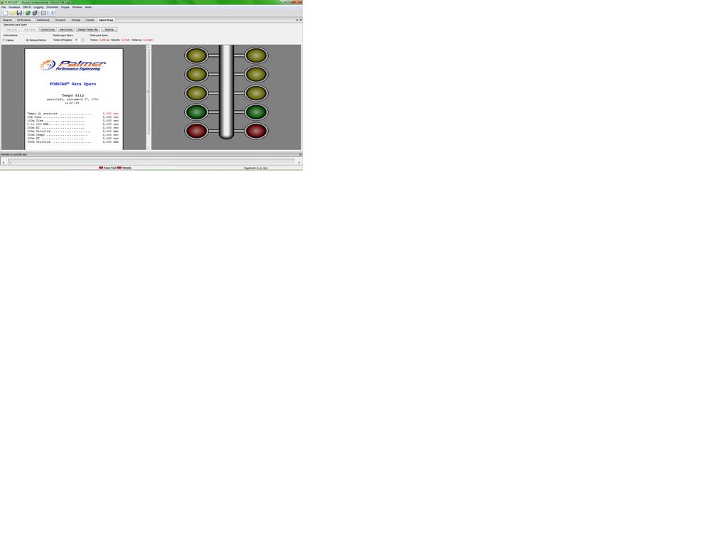

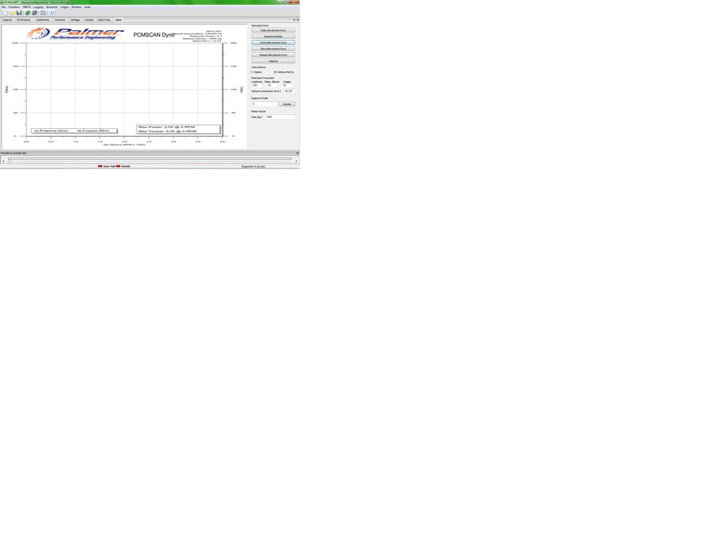

Si Vins l'ho preso, o meglio me l'ha regalato mio cugino che ne usa un'altro via bluetooth. Se compri lo stesso che ho io su ebay lo trovi a circa 20/30 euri, non di più.
Lo uso con il programma (in versione completa) PCMSCAN, in ambiente W7 a 64 bit e va una favola. L'ho provato con l'auto in moto tutto ok.
Ora devo trovare un rettilineo di almeno 3/4 km per eseguire un DYNO test (che fa perte del software) praticamente dovrebbe dirti tutto, velocita, tempi di accelerazione, coppia e tutto quello che dovrebbe darti il test a banco.
Ma come ti dicevo devo trovare il tempo, il luogo adatto, e l'accompagnatore che regga il pc in auto durante il test :)) .
P.S.: In settimana s'è accesa la spia sulla seat di un mio parente, gli ho fatto la diagnosi ( :)) ) è uscito P00171 Miscela magra....(confermata poi dall'officina che per questo gli ha pulito il corpo farfallato) e glielo spenta. Poi è andata in officina è ha rifatto i controlli e tutto il resto.
Comunque è davvero divertente. Quanto meno se s'accende una spia non resti ceco, nel terrore, fino a quando ti rechi in officina.

:evilgrin: :evilgrin: :evilgrin: .........questo è quello che ci puoi fare con questo software e il gingillino che connetti alla presa!
