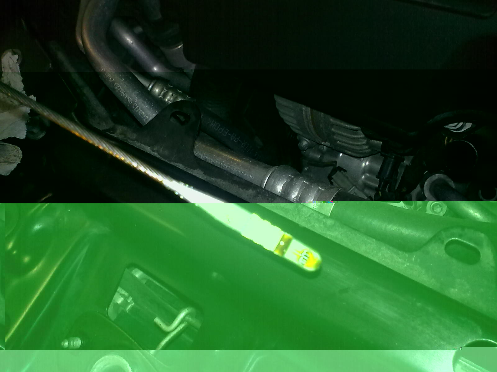

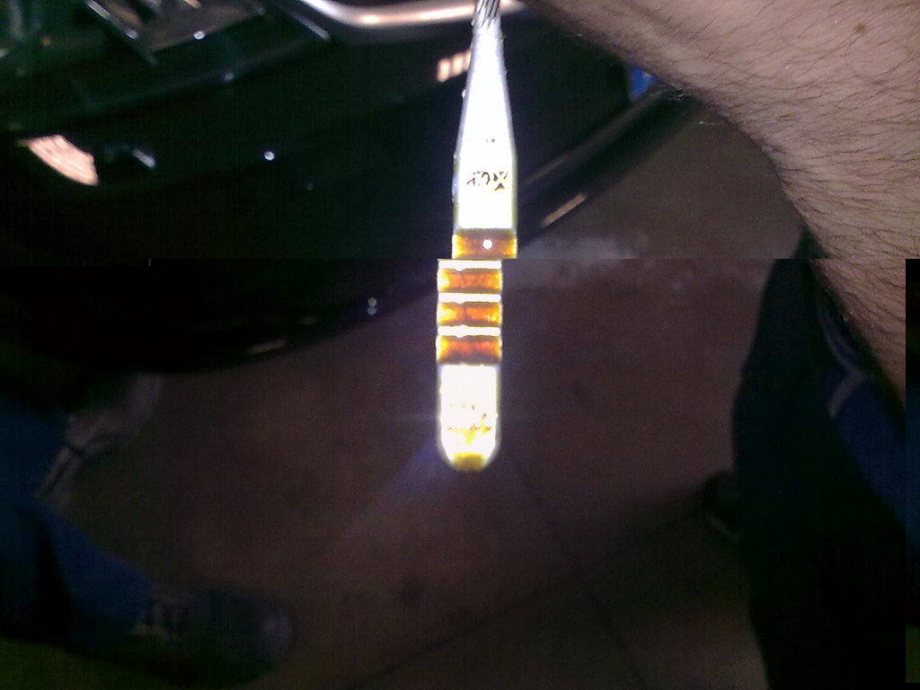

Orbene.. tutti voi possessori di B207... quanti litri ci vanno nel vostro motore??? La casa dichiara 6... ma sia a me che a Desertstorm con 6 litri (o almeno io suppongo 6 in quanto non ho ancora fatto il cambio olio, ma fin da quando l'ho ritirata nuova) il livello è circa mezzo cm sopra al max.
Anche voi avete riscontrato questa lieve discrepanza sull'astina?

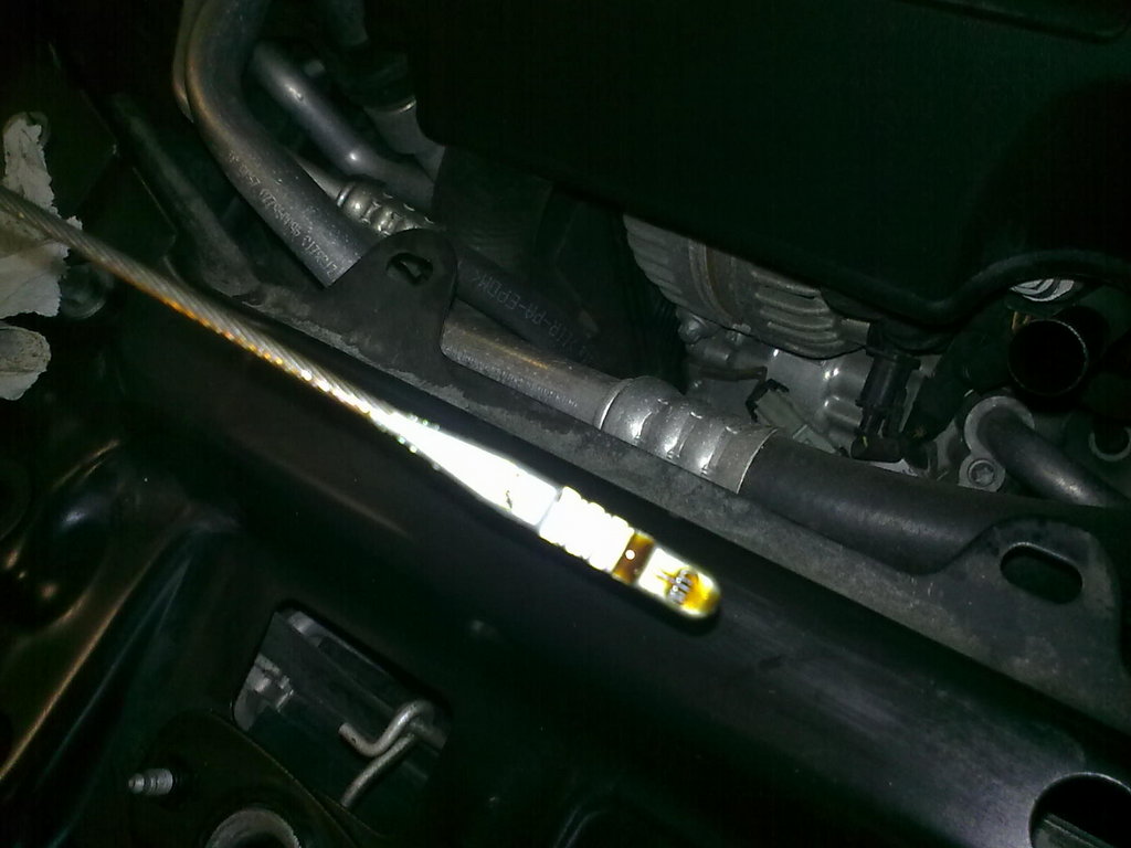

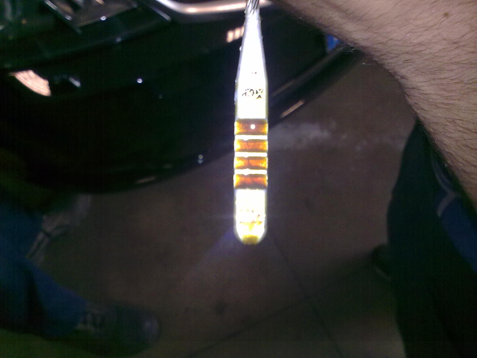

Allora ragazzi, credo di aver scperto l'arcano!!! Controllerò il livello nei prossimi giorni, ma dovrebbero andarci, per l'esattezza, 5.75lt !!
Questa è l'astina dopo aver messo 5lt di olio.. il motore è stato fatto girare 5-10min. al minimo con qualche sgasatina per far circolare bene il tutto.
Deducendo che ogni tacca sono 0.25lt (1lt da min. a max).. abbiamo aggiunto altri 0.75lt (gli 0.25 avanzati nel flacone me li sono portati a casa)... et voilà...(misurato a caldo una volta arrivato a casa circa 10 min. dopo aver spento il motore).
Se ci fate caso.. il livello appena sopra alla scritta max equivale in lunghezza ad uno di quegli spazi fra min e max... di conseguenza con 6lt si è 0.25lt sopra al max... 5.75lt dovrebbe essere lo riempimento perfetto.
