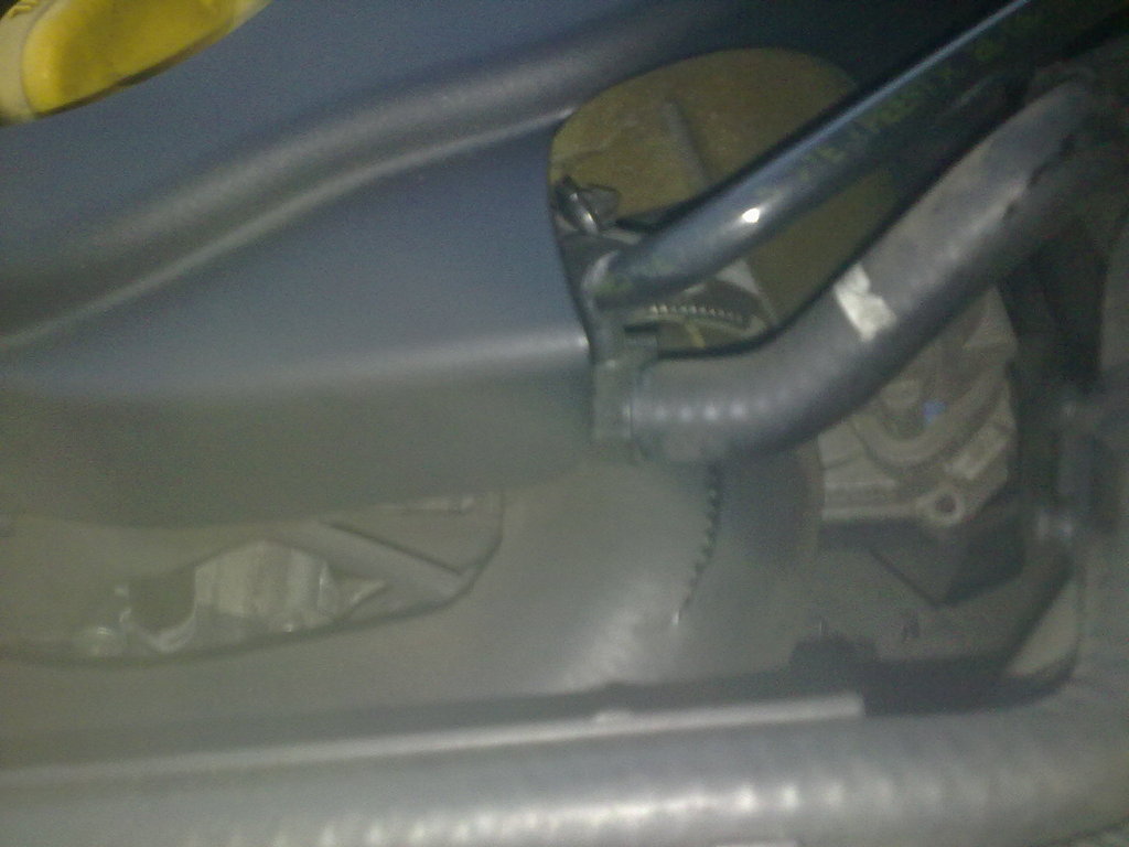

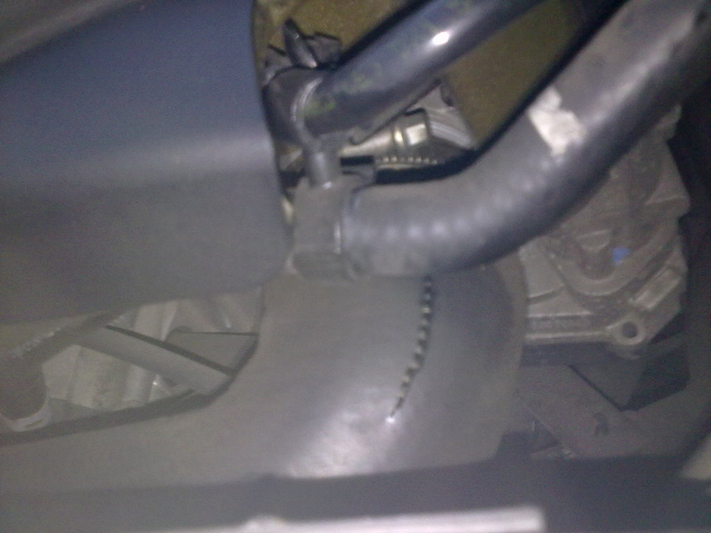

we we gheso ..toccandomi ..per fortuna fuma NERISSIMOOOOOO....
cmq mi ricordavo qualcuno che avendo un buchino sul tubo curvo in gomma ..causava una fumosita eccessiva ...vi ricordate quella storia ????

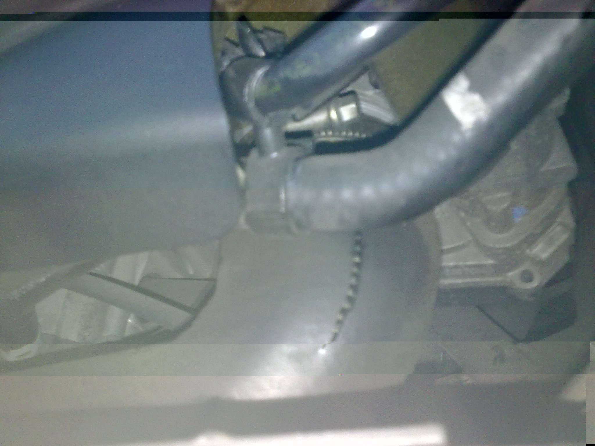

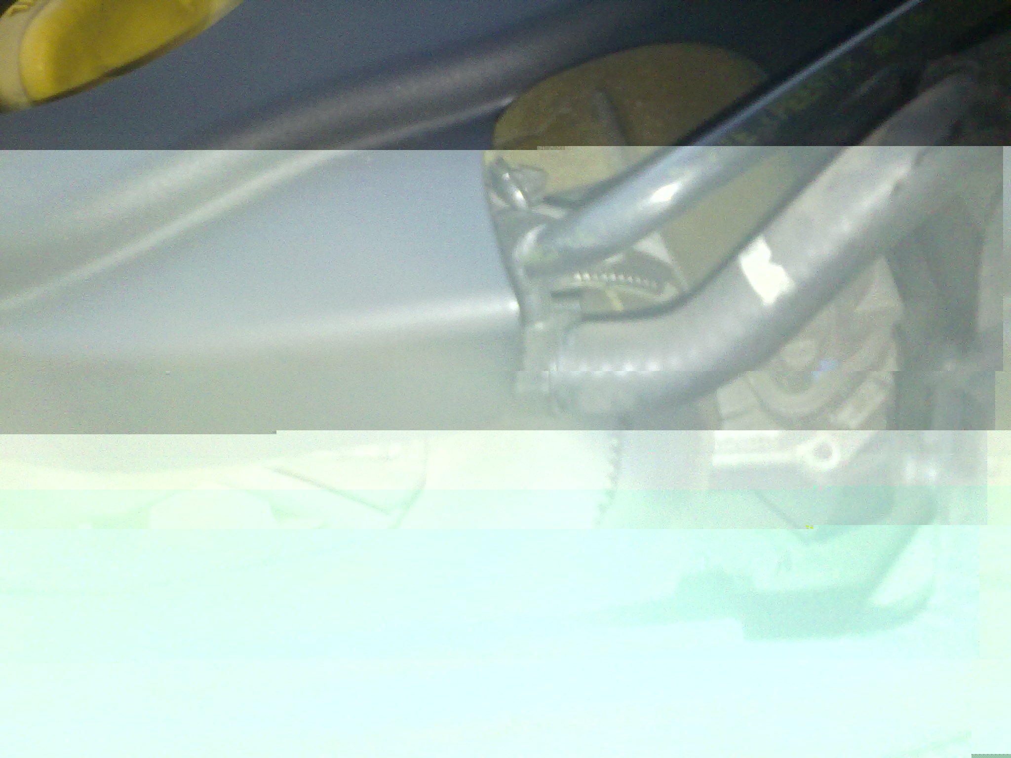

#15 Messaggio da leggere da ice-02 »
frantik3 ha scritto:se mappata bene tra freddo e inverno non dovrebbe fumare , può essere un manicotto oppure debimetro
infatti e il manicotto ..... :( :( :( :(
