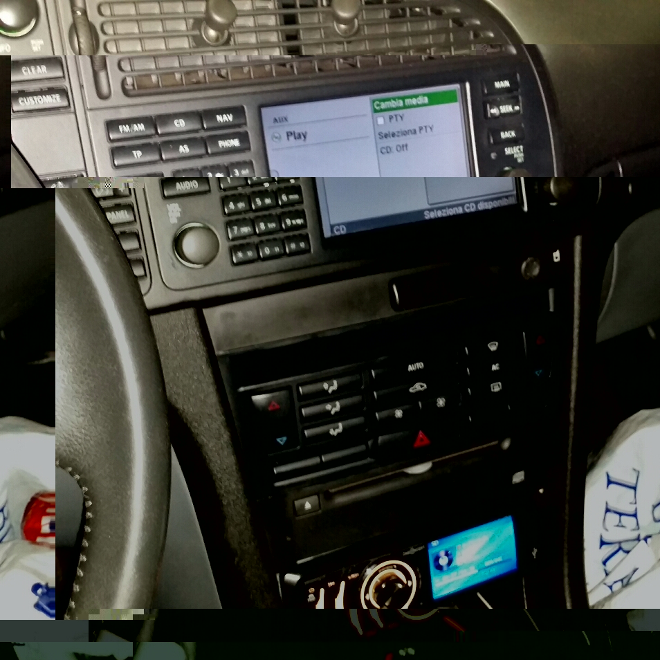

9-3NG Autoradio supplementare 1/2 din
Collegata ad aux in sul connettore del modulo radio, antenna in parallelo sul connettore originale, +12v da alimentazione modulo radio originale, attivazione autoradio extra collegato a "scatto antenna"

Cioè l'autoradio extra manda il segnale all'aux-in?

Sì ho utilizzato l' aux in
