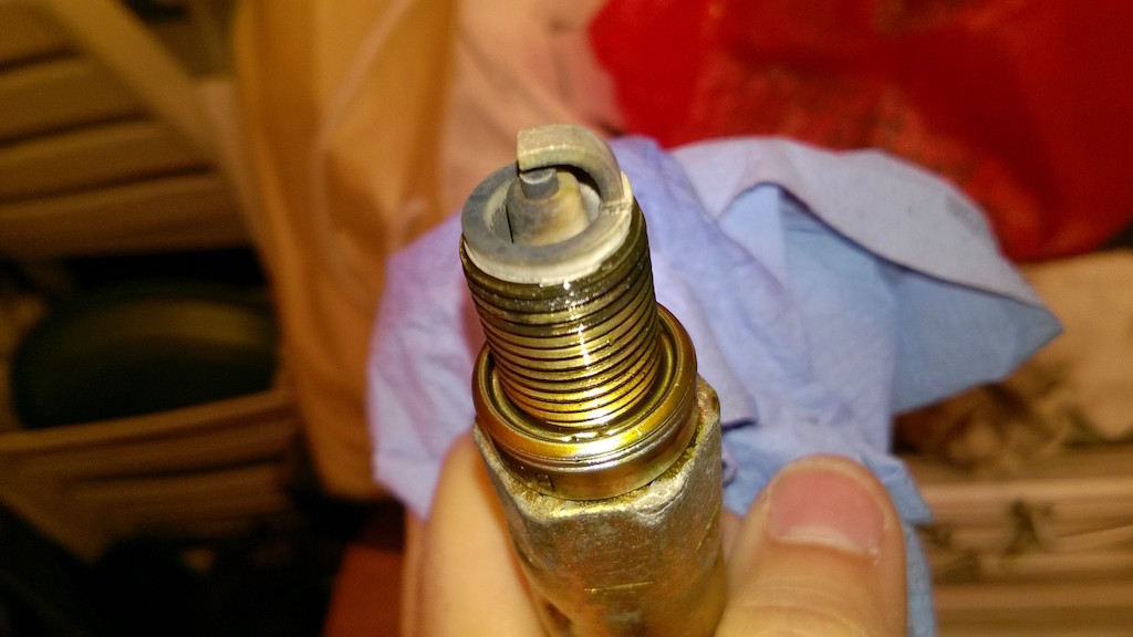

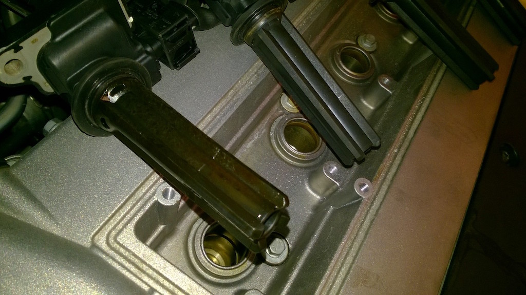

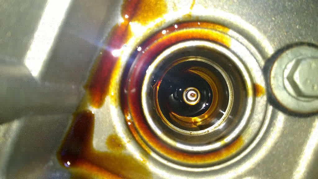

Allora, stamattina, approfittando del motore freddo, ho controllato il "reparto candele/bobine" ed ho riscontrato un'anomalia, tra l'altro non è la prima volta che lo noto... anche se stavolta forse la cosa era un po' accentuata e da qui, penso, derivasse il problema di avviamento che cercando di fare mente locale mi pare di ricordare che vi fosse di solito non a motore caldo...
Ho notato insomma che le candele erano un po' lente... una in particolare, quella del primo cilindro, era veramente lenta, ho potuto svitarla a mano senza che opponesse alcuna resistenza. In pratica era lì esattamente dove si riesce a portarla stringendola semplicemente a mano, senza fare leva con la chiave. La bobina era sporca d'olio (suppongo i vapori di ricircolo olio che vengono mandati in camera e che passavano attraverso la sede della candela) e così anche il vano candela, ho fatto un paio di foto.

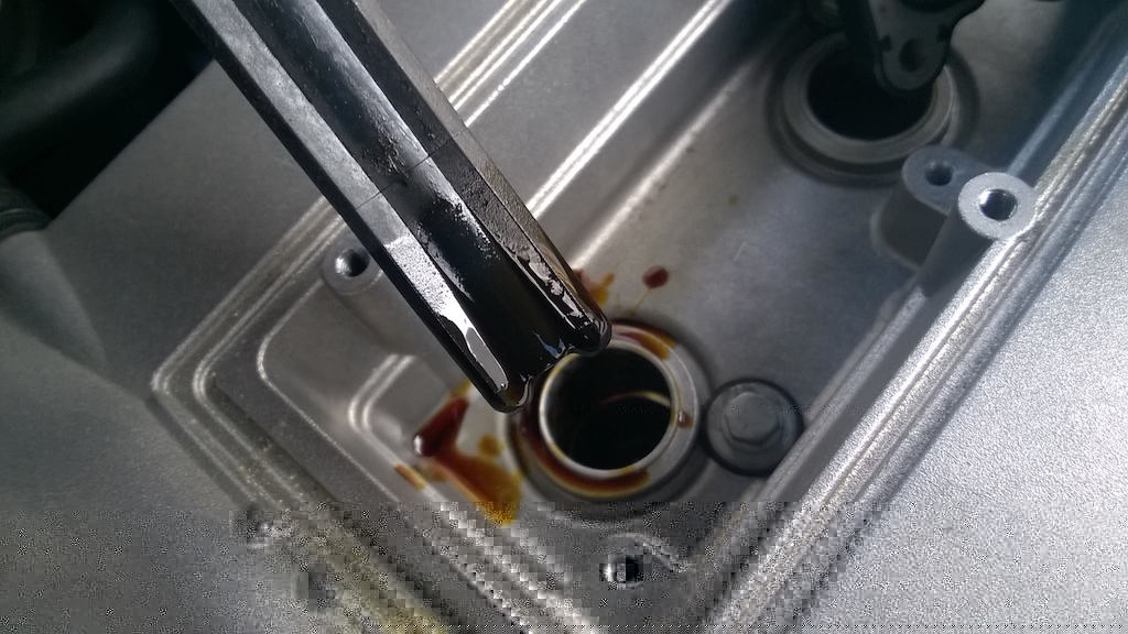

Poi ho rimosso la candela, che al di là dell'olio fresco non mostrava alcun altro "difetto", anche a livello di residui di combustione erano tutte e quattro uguali, quindi non c'erano comunque anomalie di combustione nelle camere.

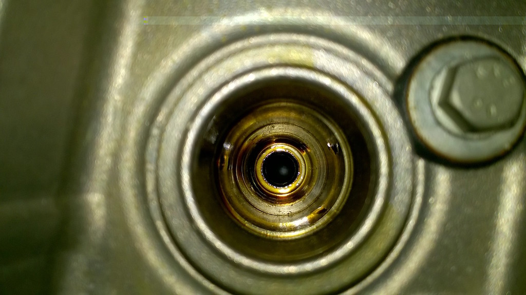

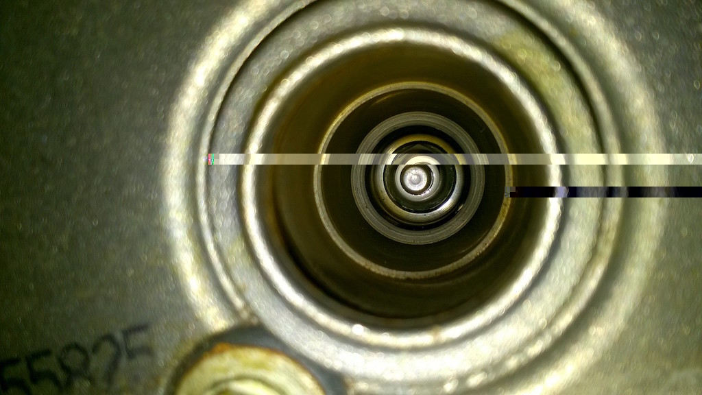

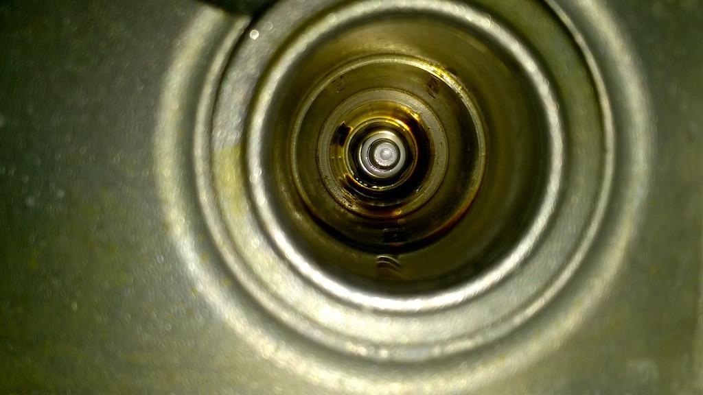

Questo invece era il cilindro 2, che come il 3 e 4, era perfettamente pulito.
Questa macchina si prende gioco di me.... :notalking: come ho detto non è la prima volta che andando a svitare le candele non le ho trovate strette come quando le avevo montate, è un fenomeno che non mi so spiegare, quest'ultima volta non le avevo volute stringere troppo, ma comunque dopo averle avvitate a mano gli ho fatto fare mezzo giro con la chiave, anche perché non è che più le stringi e più si stringono, visto che la pressione è regolata dall'anello guarnizione metallico che si schiaccia man mano che la candela scende lungo il filetto. Stavolta le ho in ogni caso strette fino in fondo, come le volte precedenti. Vedremo se la causa di questi sporadici avviamenti difficoltoso era questo, speriamo di sì, dopotutto se nel primo cilindro a freddo non c'era compressione o comunque ce n'era poca mi pare plausibile che il motore faticasse ad avviarsi.

Diciamo che però il trasudamento è la prima volta che lo trovo, magari stavolta l'allentamento era più del solito... anche a me pare strano, ma voglio pensare che magari quella candela fosse lì lì per tenere perfettamente solo finché non si verificava una determinata condizione di temperatura/dilatazione termica che generasse abbastanza spazio da disturbare la compressione, lo so che forse è un po' tirata per i capelli, ma per adesso mi pare l'unica risposta.
Anche l'odore di benzina che sentivo penso si possa spiegare col fatto che della benzina trasudasse dal vano candela durante la risalita del cilindro? Boh, vi farò sapere se il problema si ripresenta :[[
Per la stretta della candele, anche a me infatti pare strano che nonostante la stretta decisa (ma non esagerata naturalmente, nessuno ha voglia di spanare un filetto nella testa), queste finiscano per allentarsi... secondo me è dovuto alla vibrazione a bassi regimi che ho sempre lamentato e per la quale nessuno mi ha mai individuato la causa e quindi mai risolto... :unpleased:

la presenza d'olio (pulito e non combusto) nel vano della 1^ candela si è ripetuta anche dopo aver rimesso e ristretto la candela. Temo che ci sia un trasudamento dalla guarnizione interna del coperchio punterie. Un giorno che avrò voglia lo sigillo con la pasta..

Poi, visto che ne avevo parlato, aggiorno anche sul trasudamento di olio che avevo riscontrato nel vano candela n°1.
L'auto ieri ha iniziato ad andare a strattoni nel caso in cui si accelerava oltre una certa soglia... ci credo, quando la candela è annegata nell'olio dubito che riesca ad andare a massa adeguatamente o comunque che la conduzione elettrica sia ottimale.
Guarnizione coperchio punterie ordinata, dovrebbe arrivare domani mattina, ho già appuntamento per la sostituzione al volo domani pomeriggio dal mio meccanico... avanti il prossimo... :sorry:
