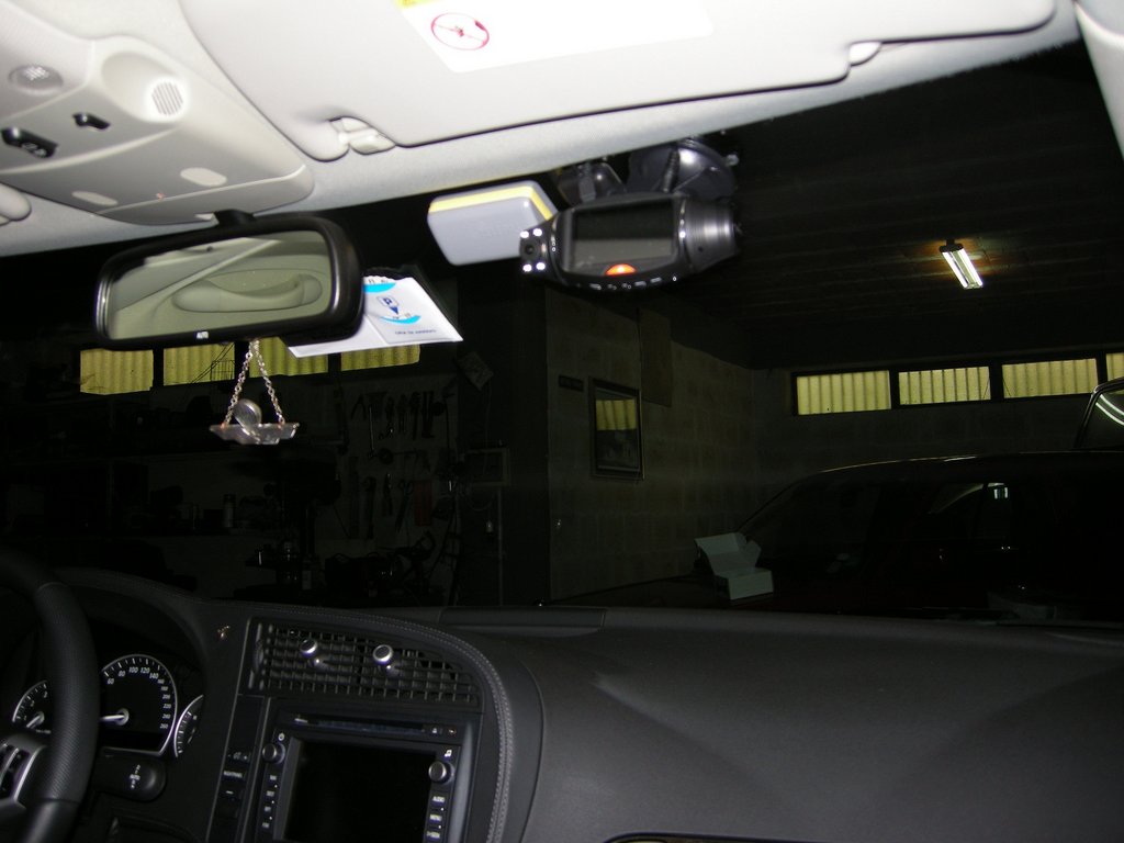

Purtroppo io odio vedere cavi volanti in auto e siccome la telecamera va caricata di tanto in tanto ho deciso di realizzare un sistema di ricarica fisso sfruttando la luce di servizio di sinistra nella plaffoniera sopra lo specchietto retrovisore.
In questo modo avremo la possbilità di ricaricare pigiando il pulsante che accende la luce suddetta. Ovviamente perderemo la funzionalita della lampadina (chissenefrega, ce ne sono altre tre :D ) ma cosa importante tutto il sistema è assolutamente reversibile.

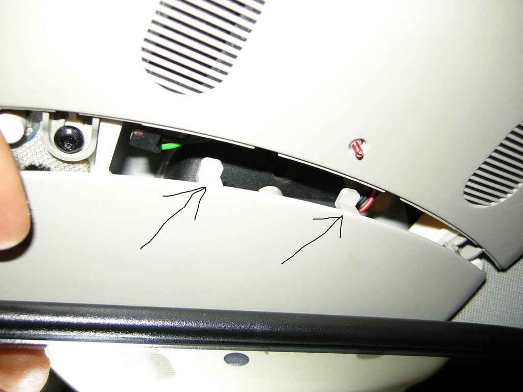

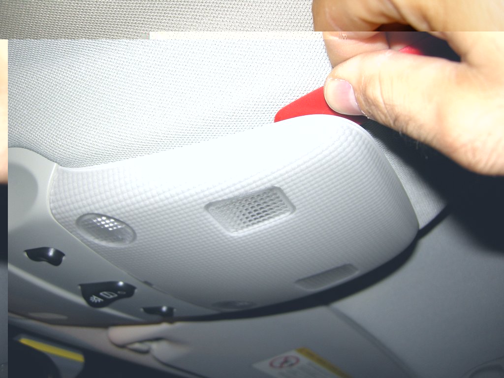

Con una leva stacchiamo il primo pezzo della plafoniera, avendo cura di "sfilarlo" in direzione del parabrezza per evitare di rompere le due linguette in plastica che reggono il primo pezzo
Stessa operazione col pezzo posteriore. Attenzione, una volta che riuscite a staccarlo un po per poi infilarci le dita e tirare, dovete fare una bella forza per staccarlo. Infatti è tenuto in sede da due clips in metallo molto resistenti.

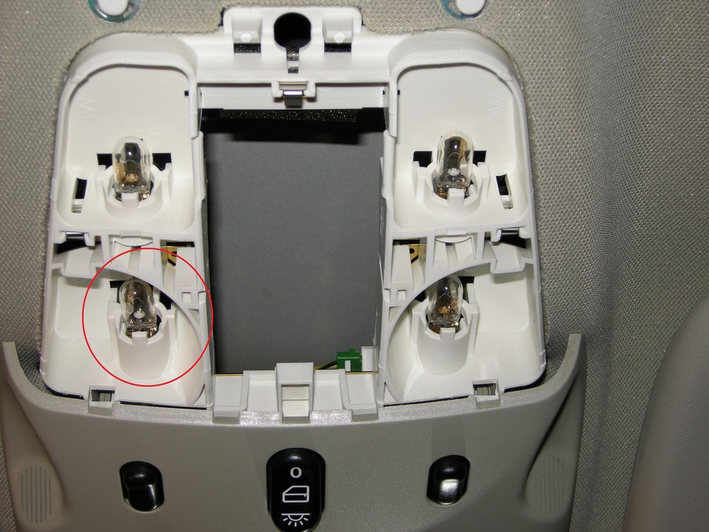

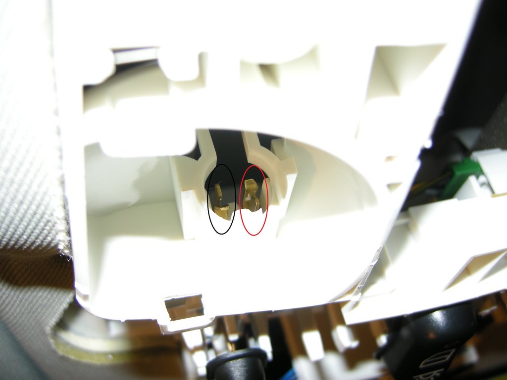

Estraiamo la lampadina nel cerchietto rosso

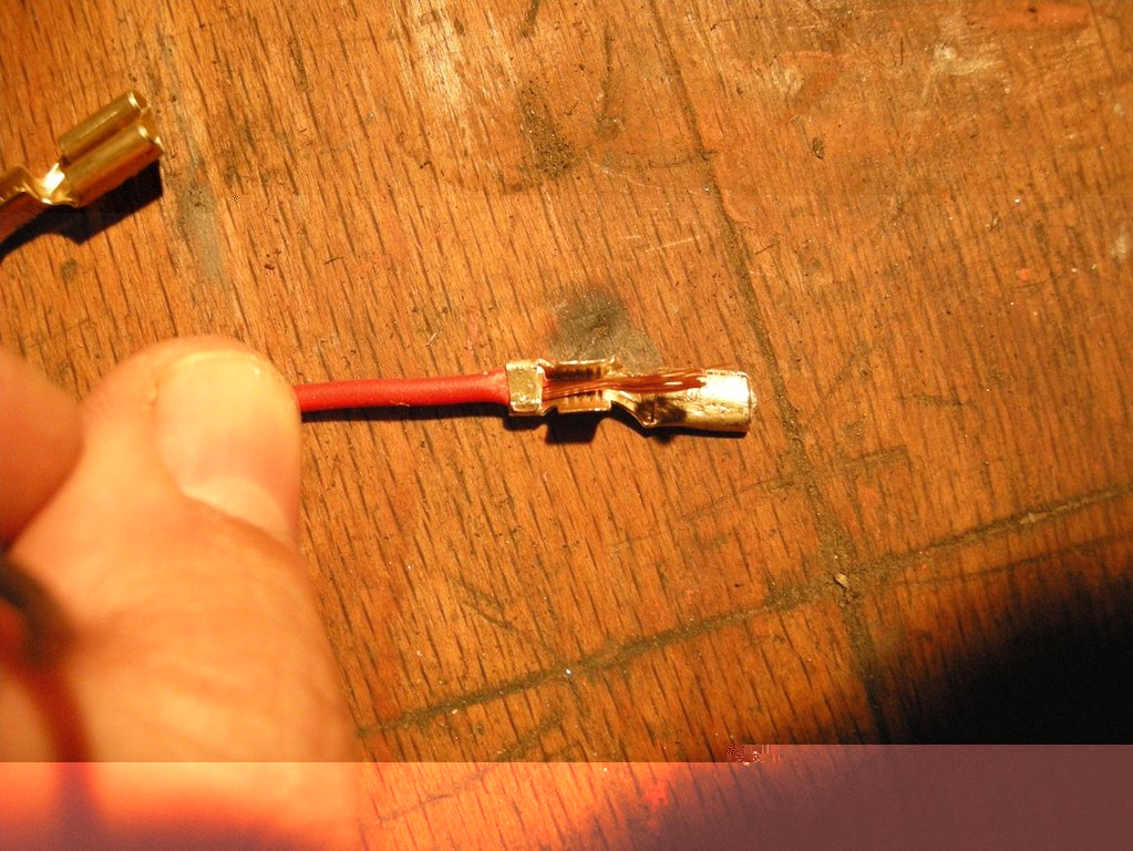

Ci ritroveremo davanti ad un attacco un po particolare. Qui bisognerà modificare le classiche spinette che si usano nel campo hi-fi, per far si che possano connettersi almeno ad una delle due linguette presenti per ogni polo.
Assicuratevi di verificare al corretta polarità, se sbagliate potreste bruciare il circuito di alimentazione della telecamera. Nel mio caso la spinetta destra è il positivo
Queste sono le spinette modificate e saldate ai fili della presa accendisigari volante ( si trova dovunque a 2/3 euri)
Sui contatti chi ce l'ha può usare un po di guaina termorestringente. Si ha un lavoro più pulito.

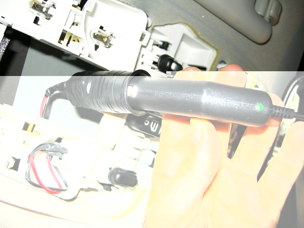

Ora infiliamo la presa nel vano sotto la plafoniera (che a dirla tutta è enorme, c'entra davvero di tutto li dentro) e facciamo contemporaneamente passare i fili con le pinzette dal retro dell'alloggiamento della lampadina.
E connettiamoli. Usate una pinza a becchi lunghi e sottili. (meglio se in plastica)
Poi inserite il caricabatteria nella presa

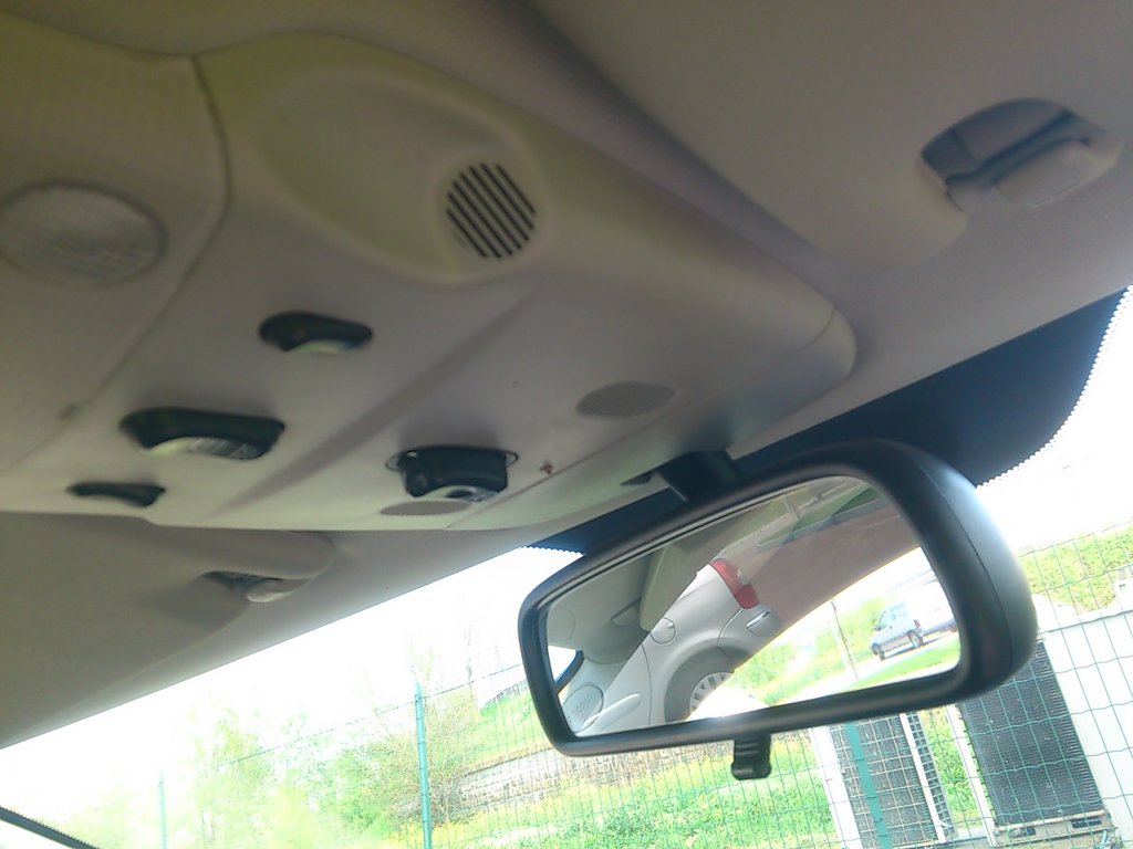

Prima di infilare tutto dentro lasciate passare attraverso il vano il connettore di alimentazione della DVR CAM e inserite anche il cavo in più del GPS.

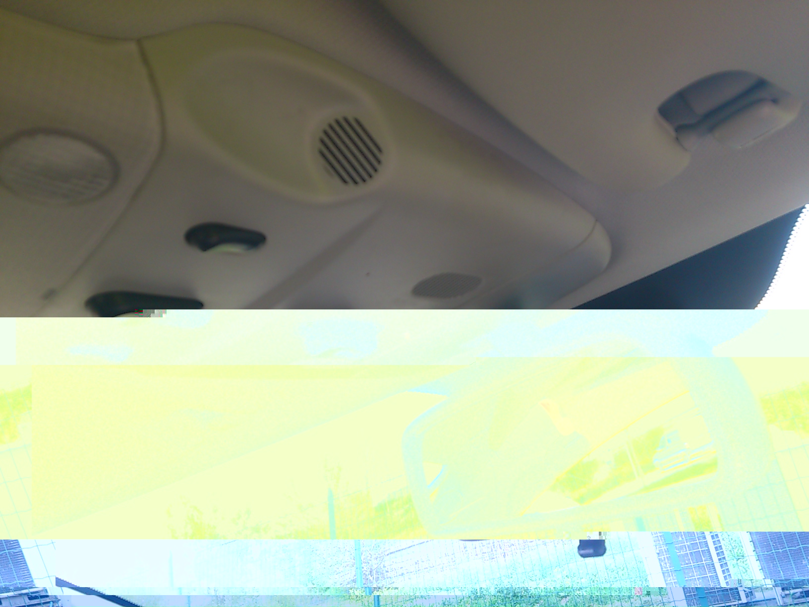

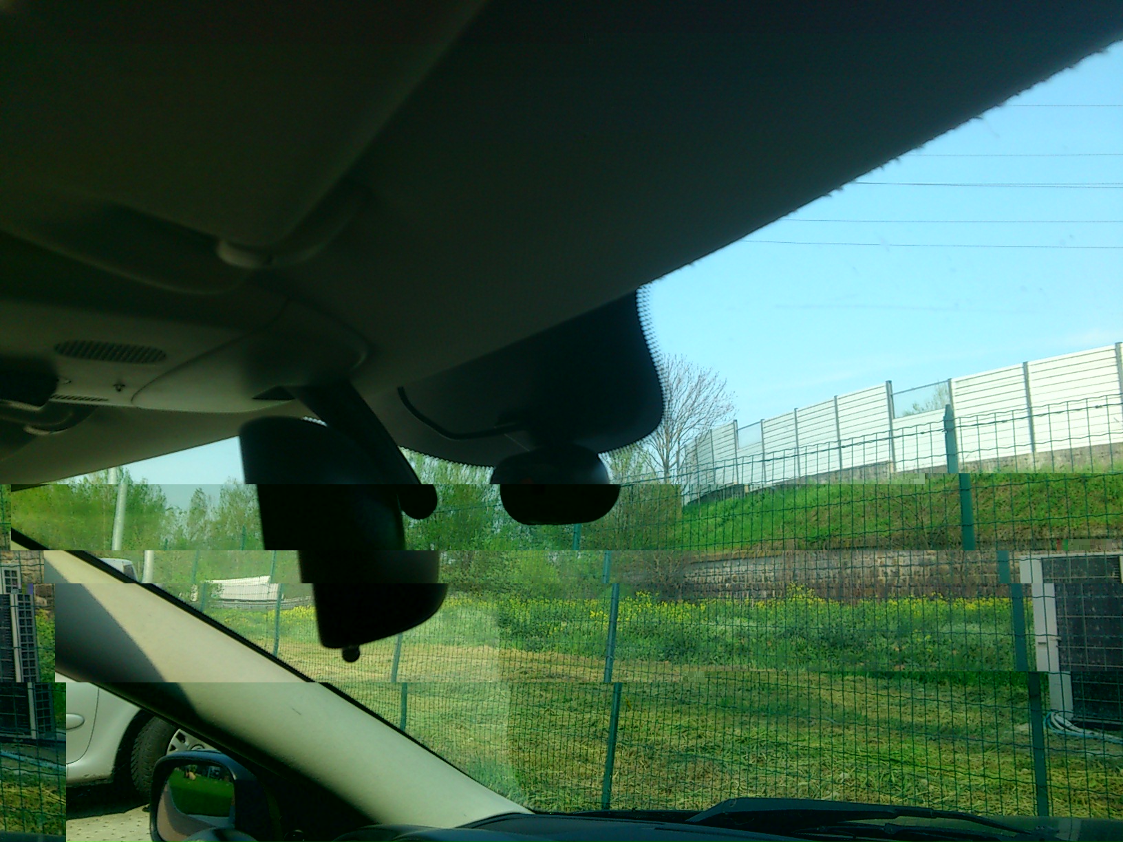

Il risultato finale.
Nessun cavo in vista, e quando ce ne bisogno pigiate l'interruttore della lampadina e caricate la DVR CAM.
RIchiudete tutto rispettando l'ordine inverso.

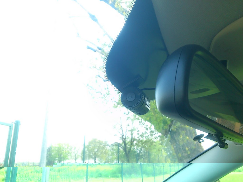

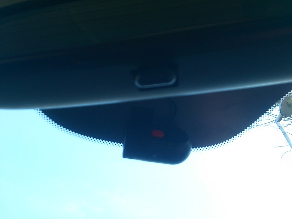

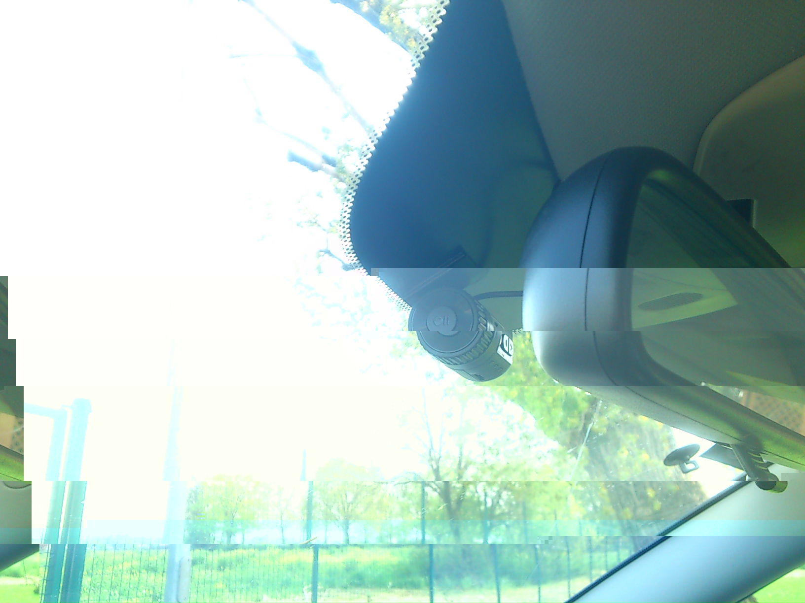

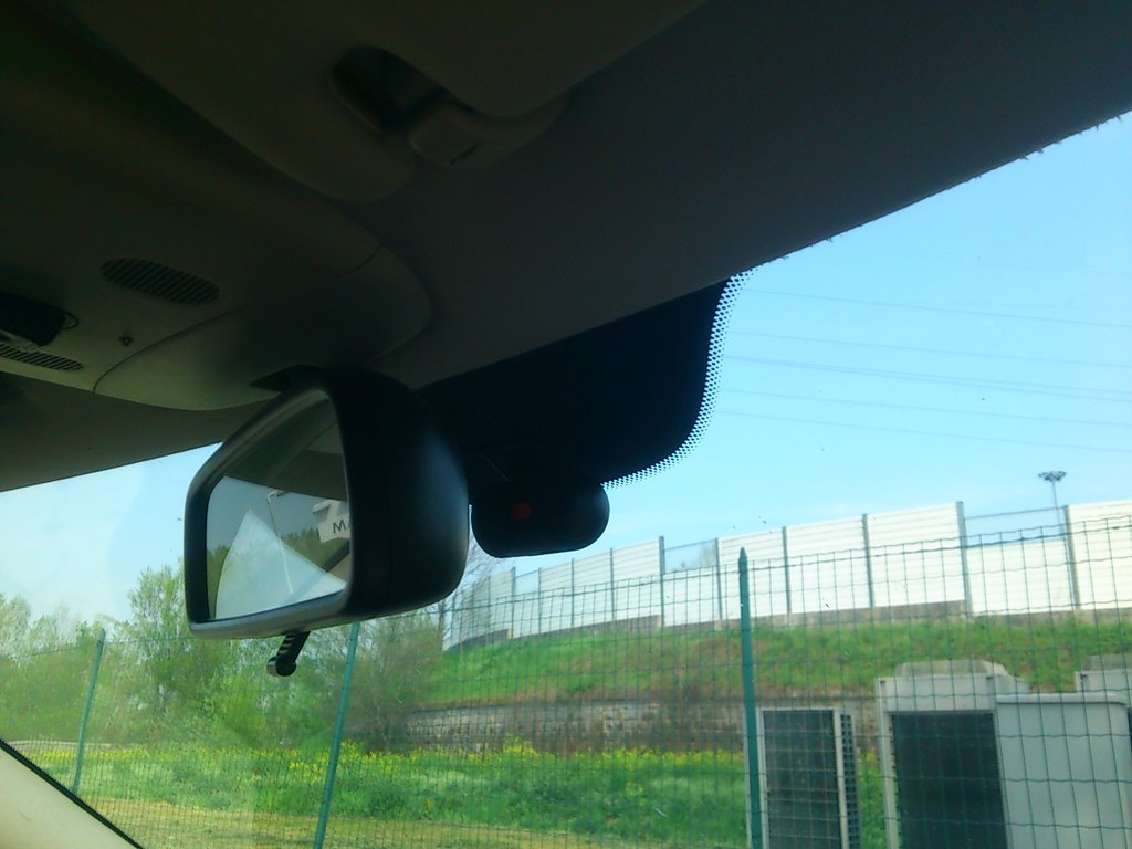

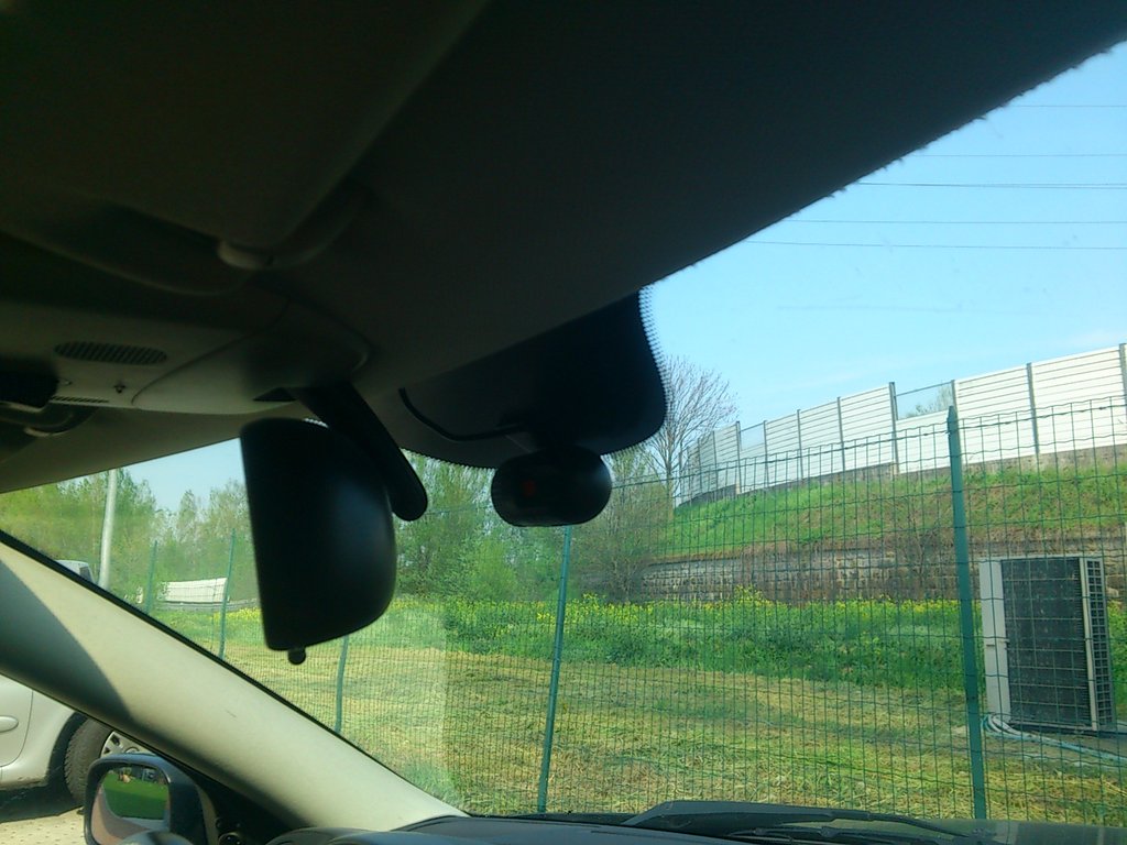

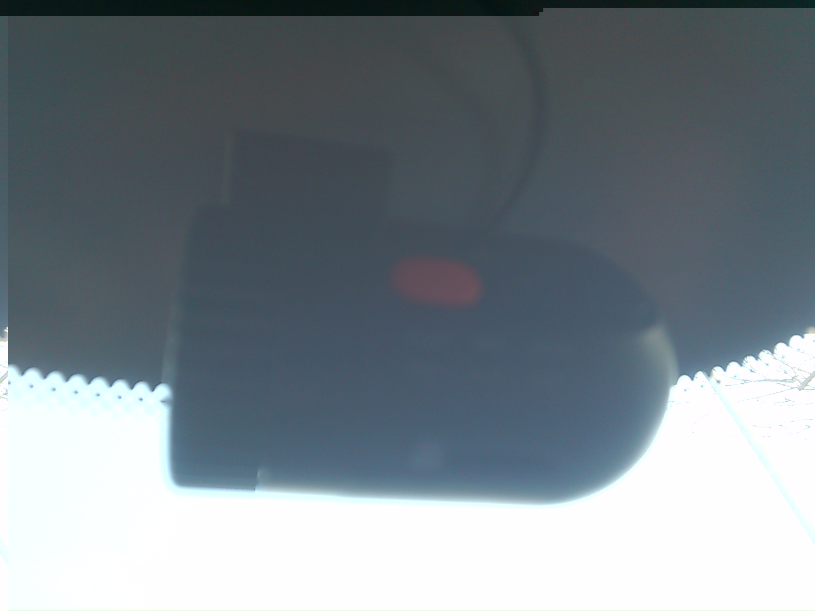

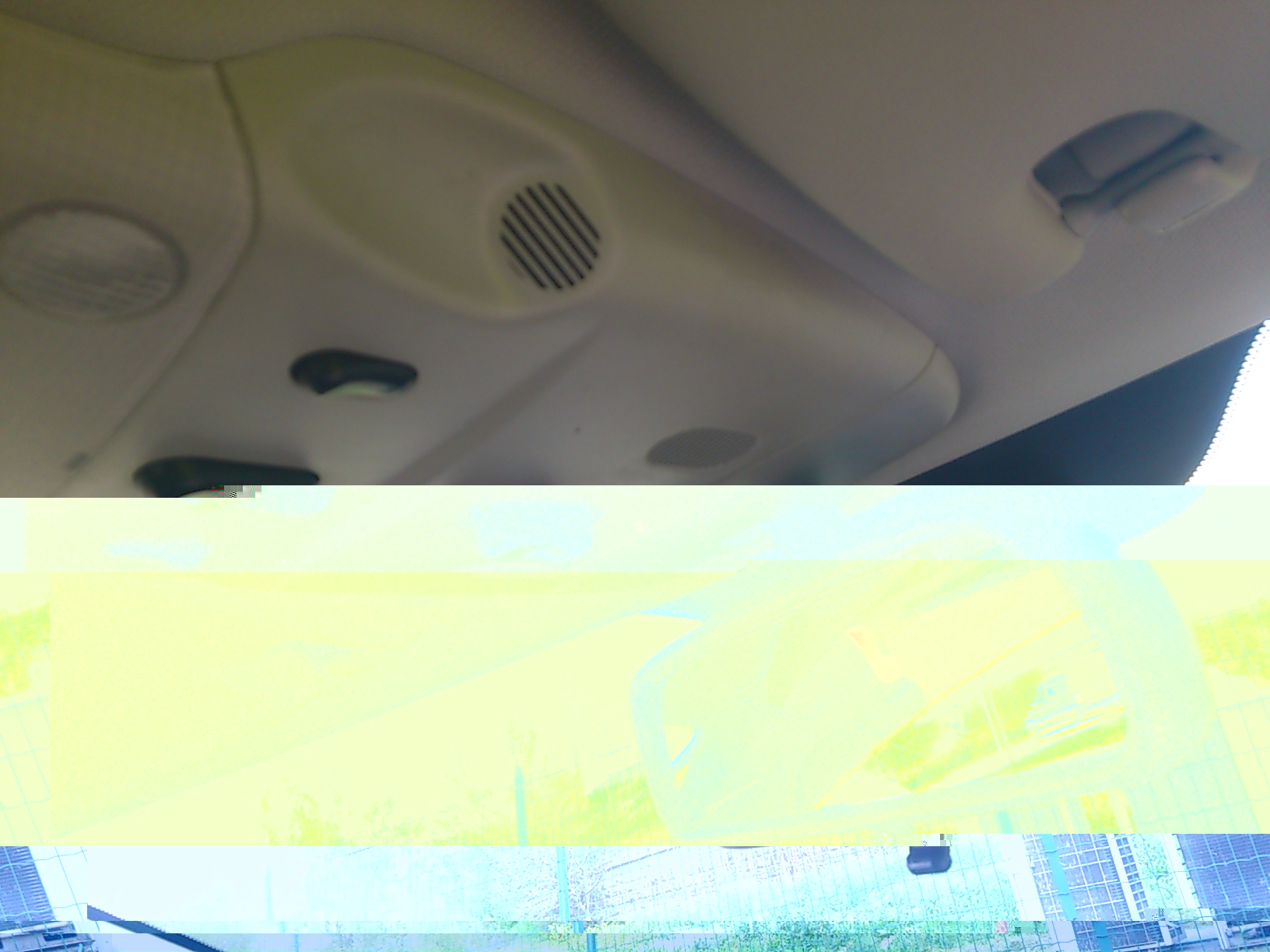

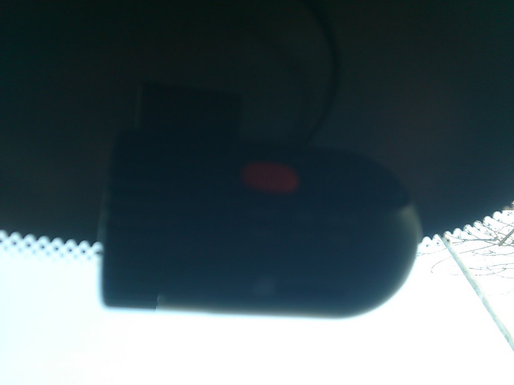

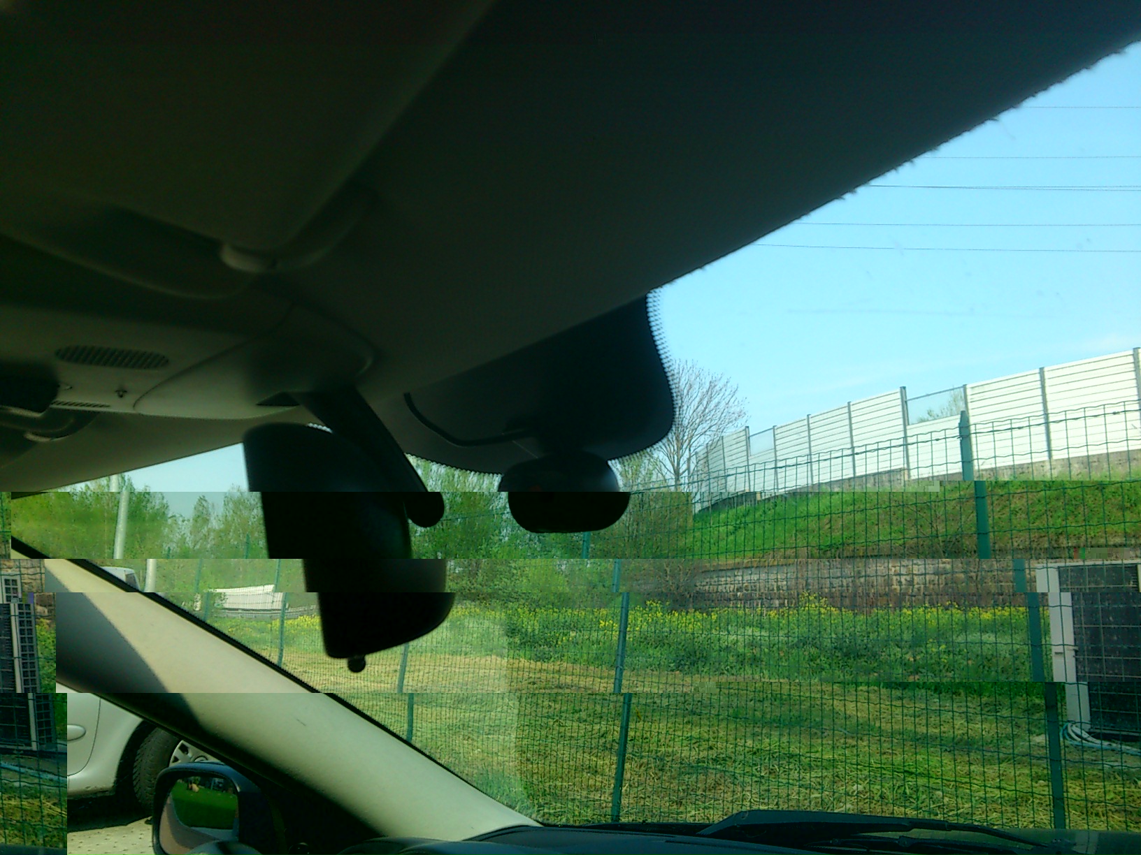

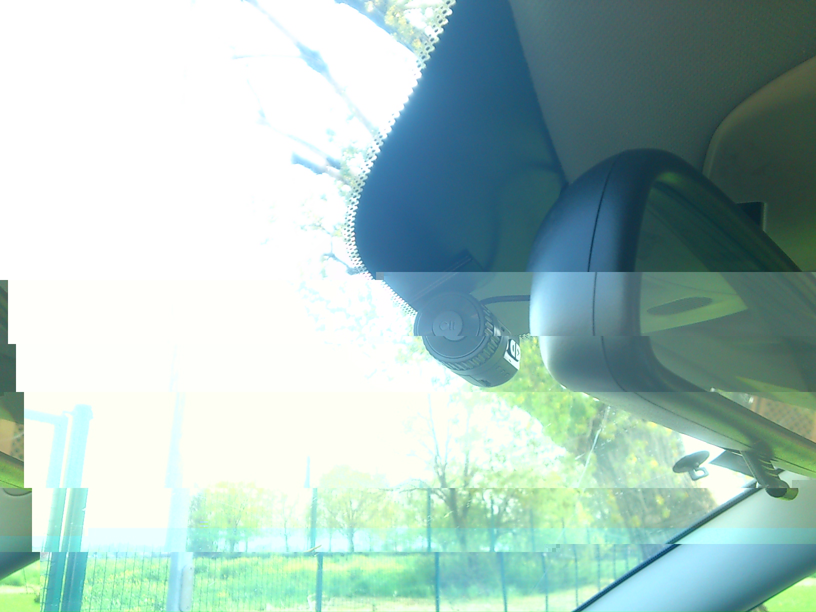

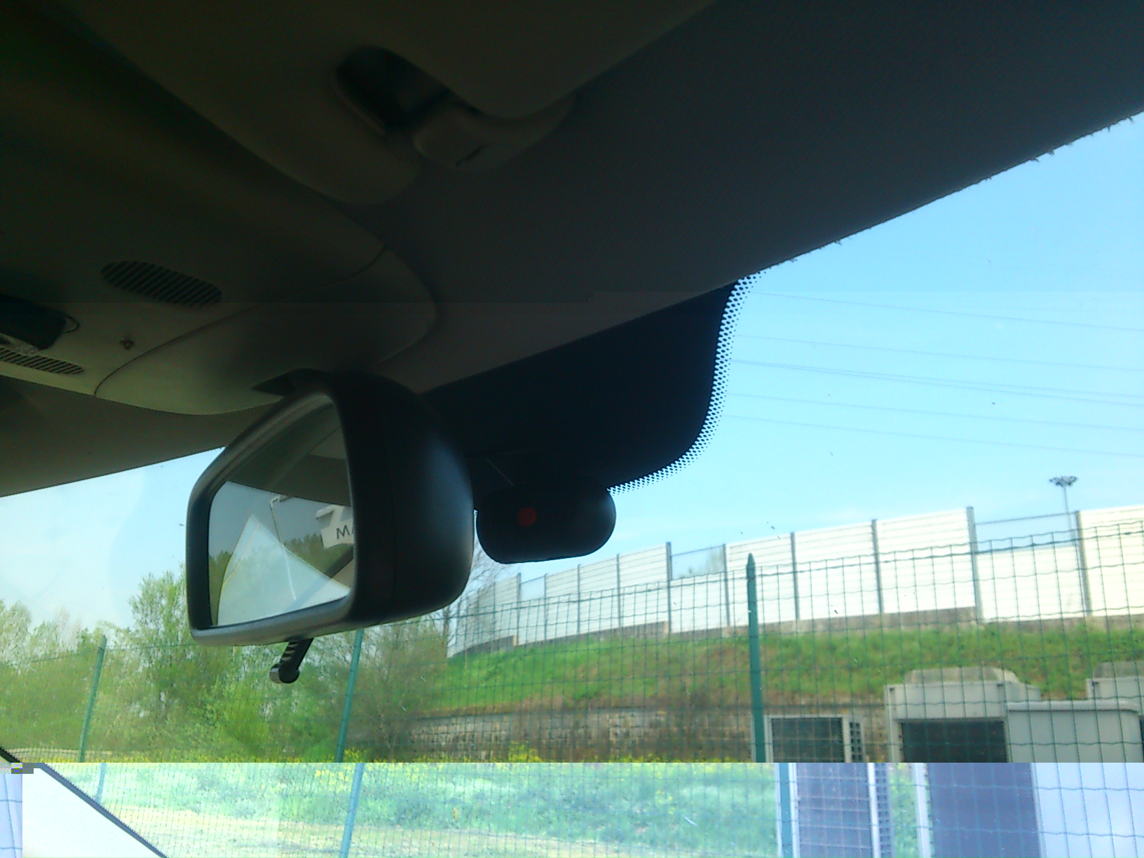

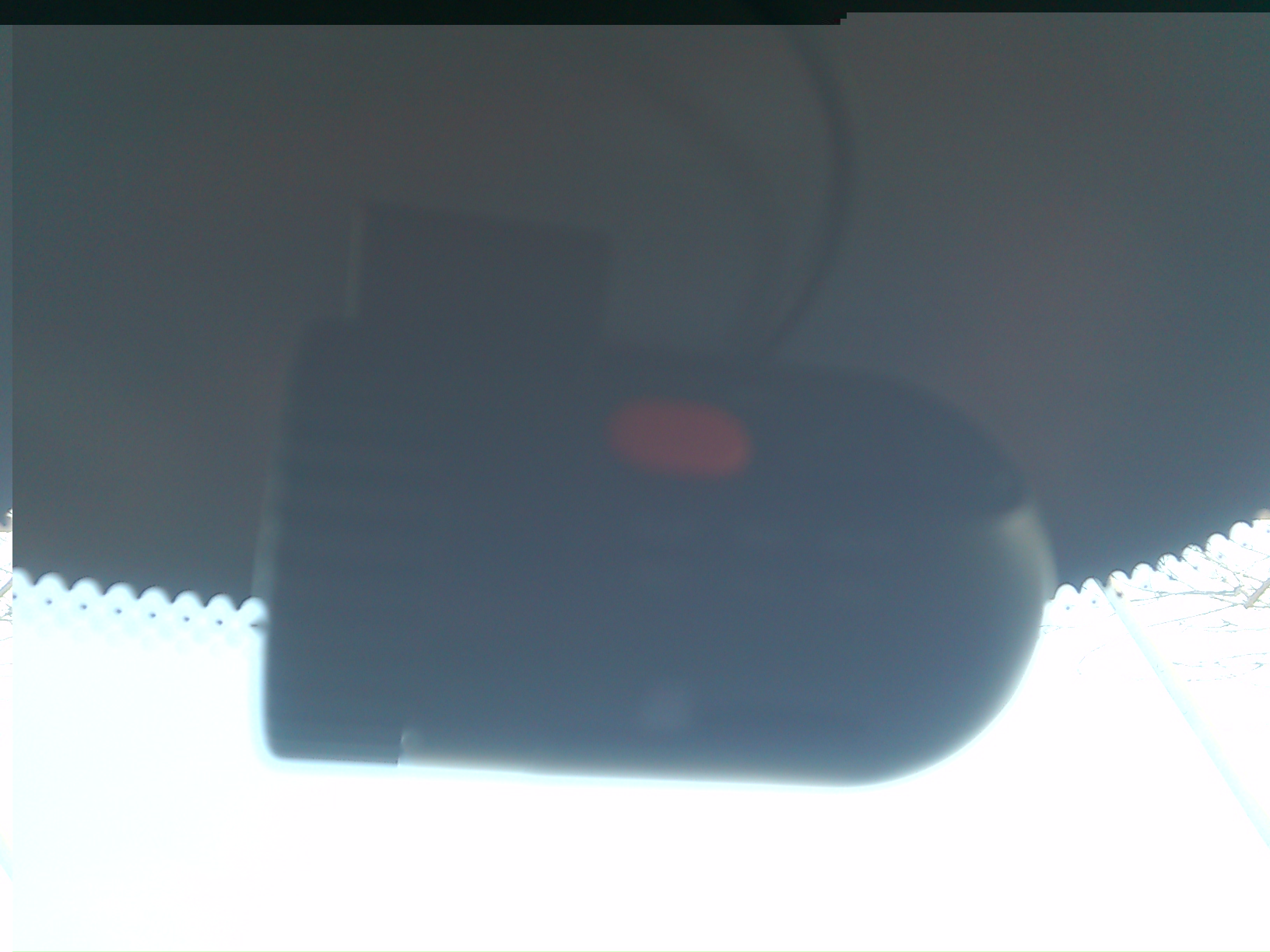

...Ed eccola montata!
Come ha fatto il buon Agostino, anch'io ho sacrificato la lucina di lettura (che tanto in vita mia mai l'ho usata!), per usarla come fonte di alimentazione; il pulsantino ora dà/toglie corrente alla videocamera.
Questa è veramente molto piccola, da fuori non si nota e da dentro... nemmeno!
