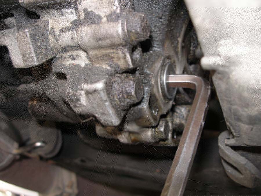

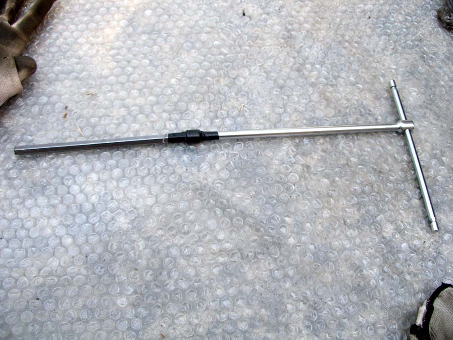

Rimediamo una chiave esagonale da 8 mm lunga una quarantina di cm:

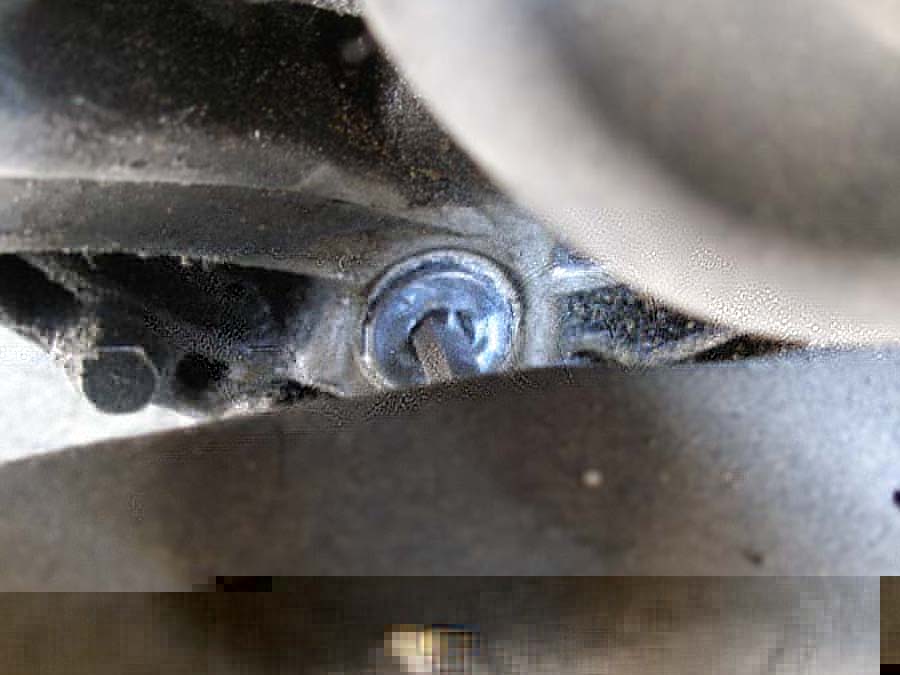

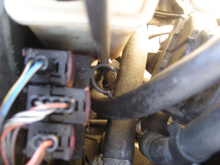

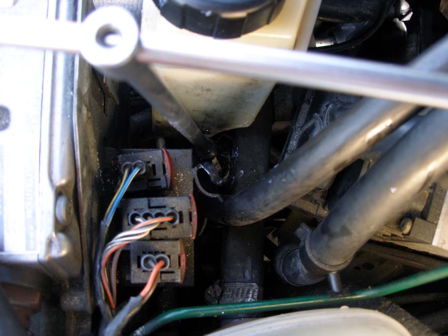

Sotto al serbatoio dell'idroguida troviamo il tappo di rabbocco del cambio, togliamolo:

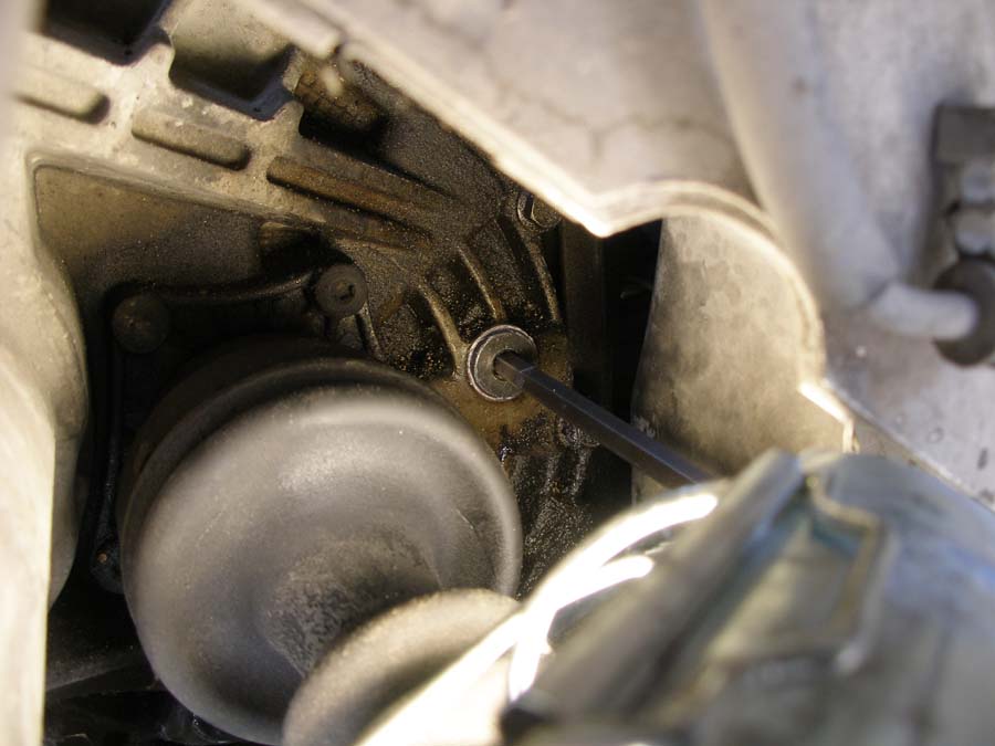

Togliamo anche il tappo di controllo del livello, lo troviamo a destra del semiasse:

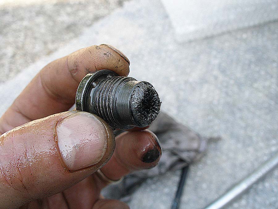

... ispezioniamo il tappo di scarico, se non troviamo denti di ingranaggio, tutto va bene :)

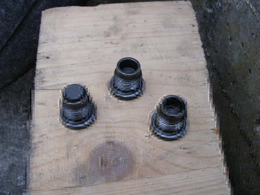

Puliamoli per bene i tre tappi, e anche le sedi in cui vanno avvitati.
Sono identici, a parte quello di scarico che ha una piccola calamita per raccogliere la limatura:

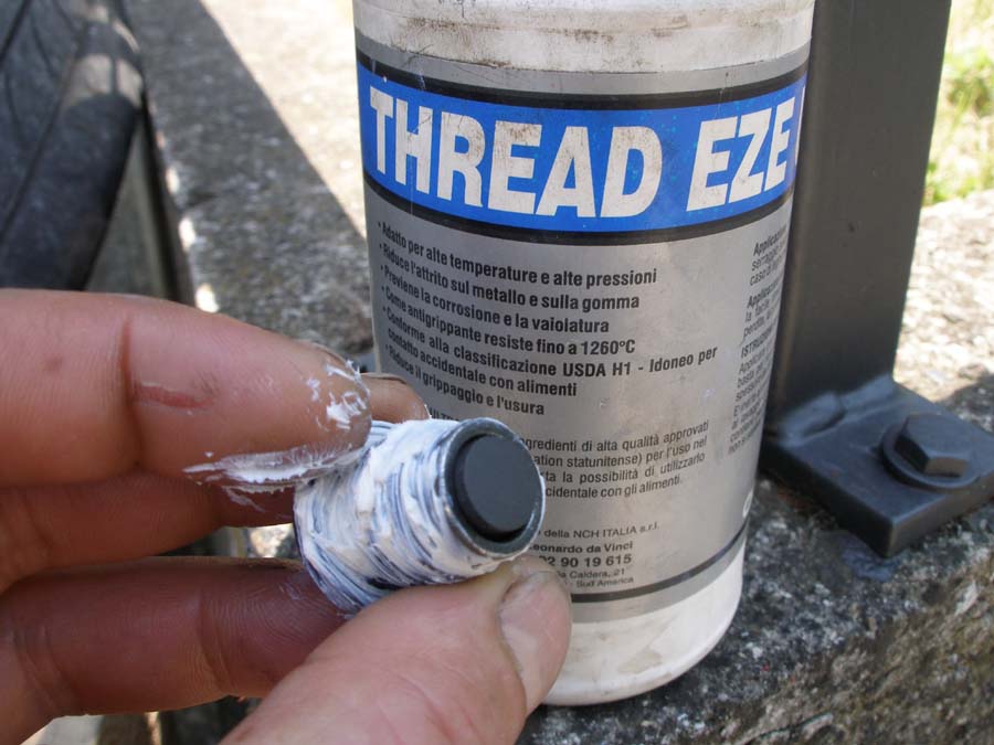

Applichiamo del grasso anti-grippaggio per filetti:

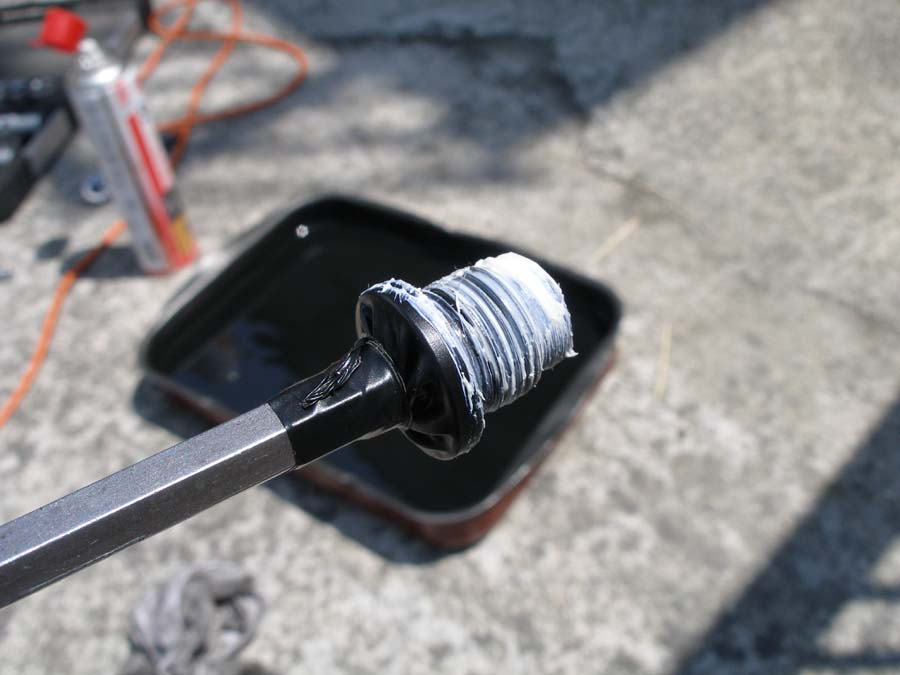

Chiudiamo lo scarico con il tappo (quello con la calamita):

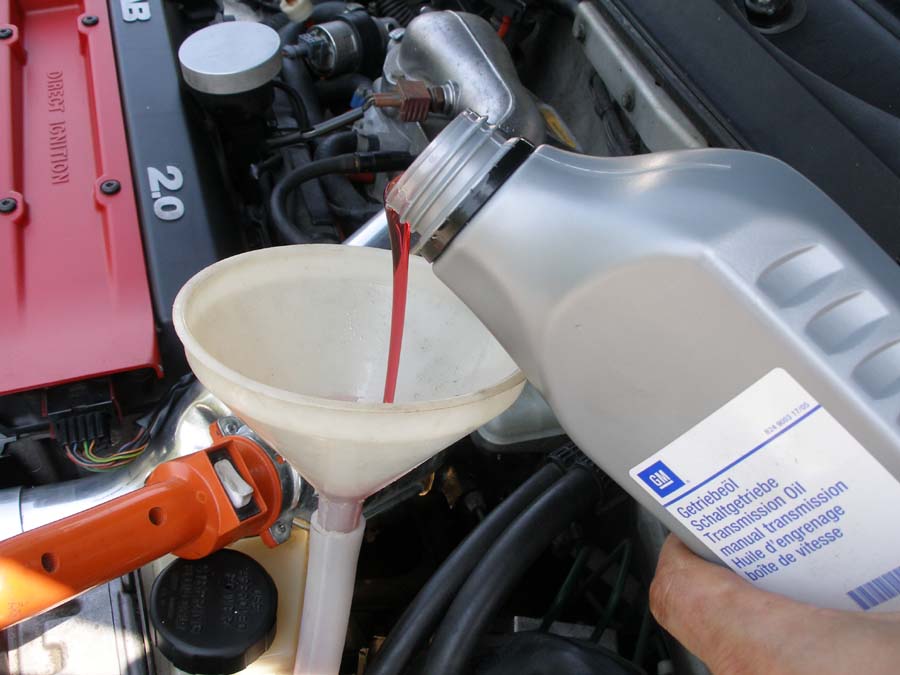

Prolunghiamo un imbuto con un tubo che entri nel foro di rabbocco, e versiamo un litro di olio per cambi:

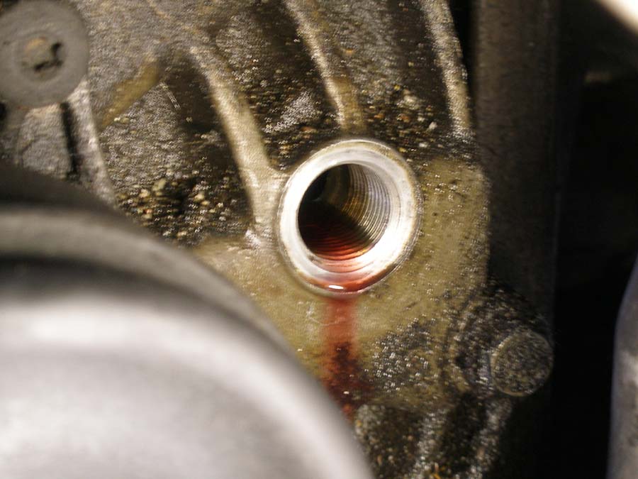

Dopo aver versato altri 800 ml di olio, versiamone ancora...
... un poco alla volta, finché non esca la goccia dal foro di controllo del livello:

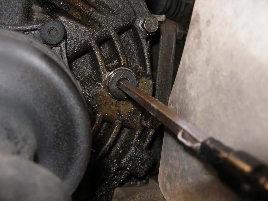

Chiudiamolo con la sua vite:
Per non impazzire, leghiamo la chiave con del nastro adesivo, al tappo di rabbocco:

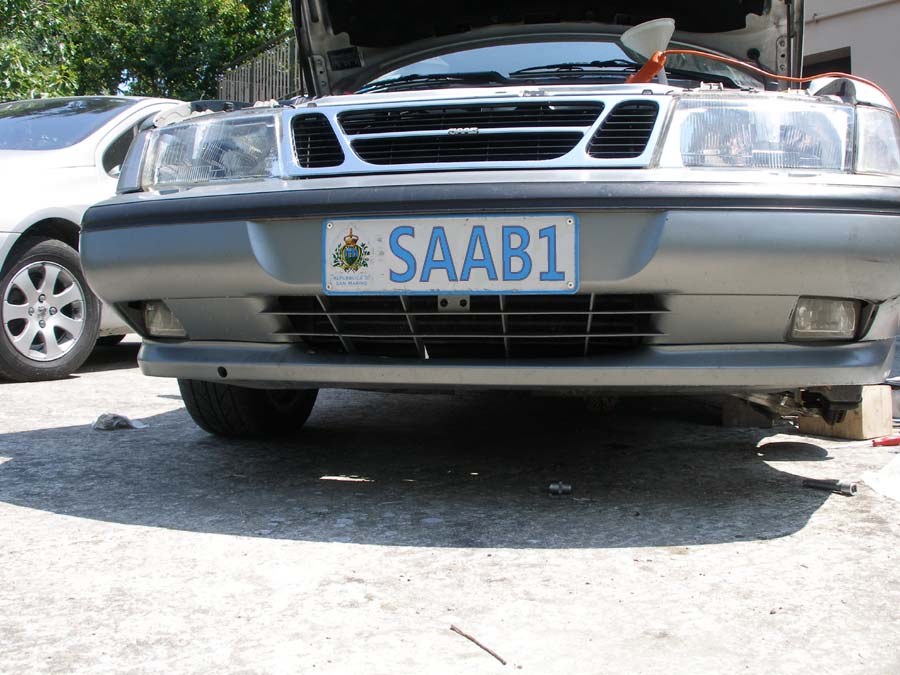

Re: 900NG/9-3OG - Istruzioni sostituzione olio cambio manual
Azz Jean ma quella che si vede è davvero la tua targa ??? :l :l :l
No, è un fotomontaggio :o(
Diventerà vera quando avrò 750 € da buttare :$
Beh pero' non è male almeno li si puo' :)

fantastiko lavoro :))) ma ci vanno 800 ml nel cambio?
SAAB 900 2.0 CABRIO 4/1998
pasadina ha scritto:fantastiko lavoro :))) ma ci vanno 800 ml nel cambio?
No, ci vanno 1,8-1,9 litri.
Sulla fotografia immediatamente precedente a quella in cui leggi di aggiungere 800 ml, c'è scritto che ne ho già versato un litro.
