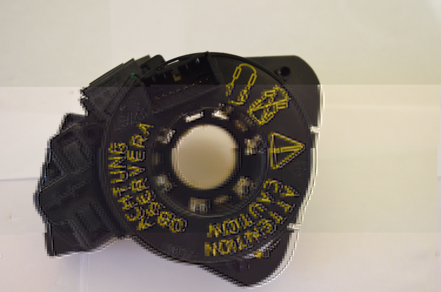

Questa sotto è la CIM dal lato volante con al centro il sensore angolare dello sterzo.
Nel cerchietto è evidenziato l'indicatore che segnala la posizione centrale (cioè ruote dritte) del sensore

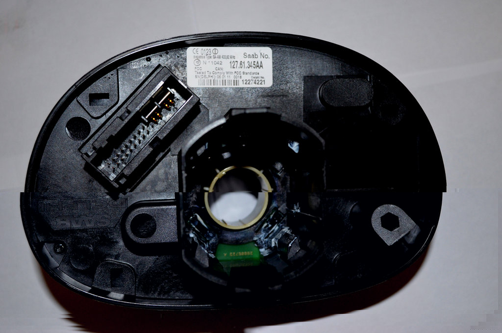

Questo invece è la parte opposta lato cruscotto dove è leggibile la targhetta identificativa

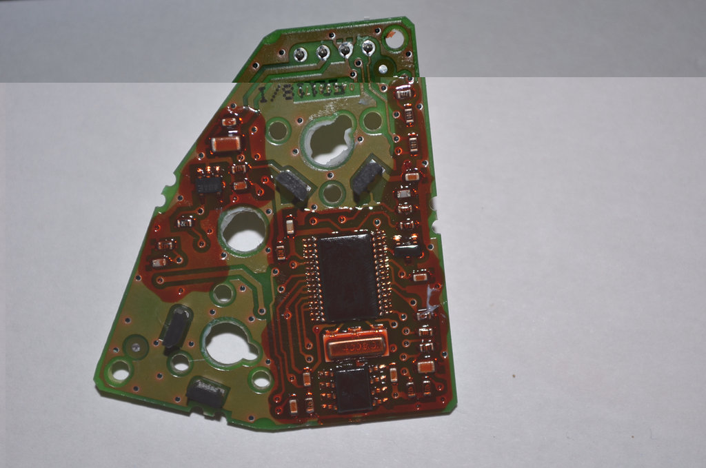

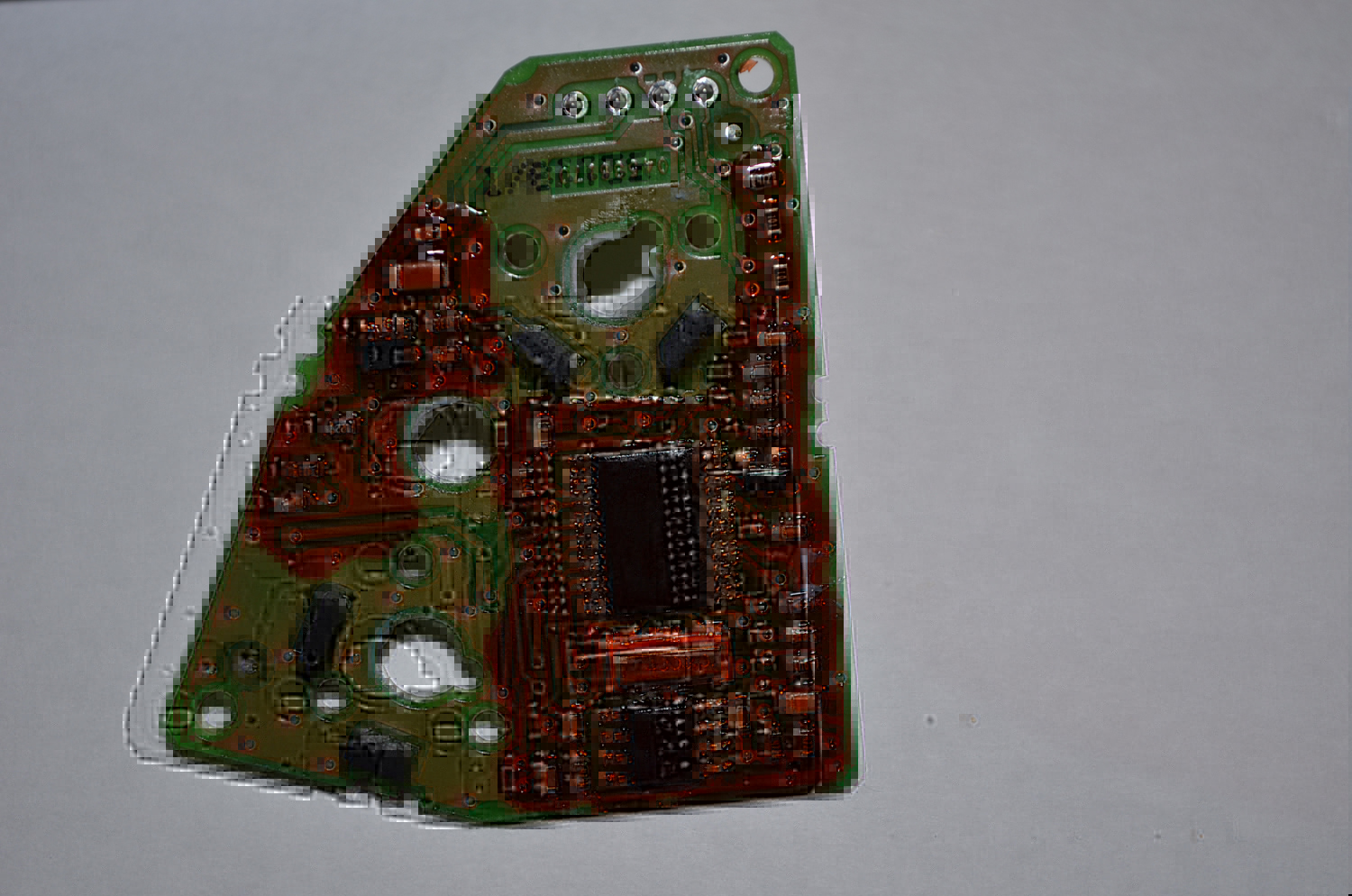

La scheda una volta estratta dai pettini che la collegano al resto della CIM si presenta come da sottostante foto e riporta alcune targhette identificative
Questo l'interno della CIM senza la scheda

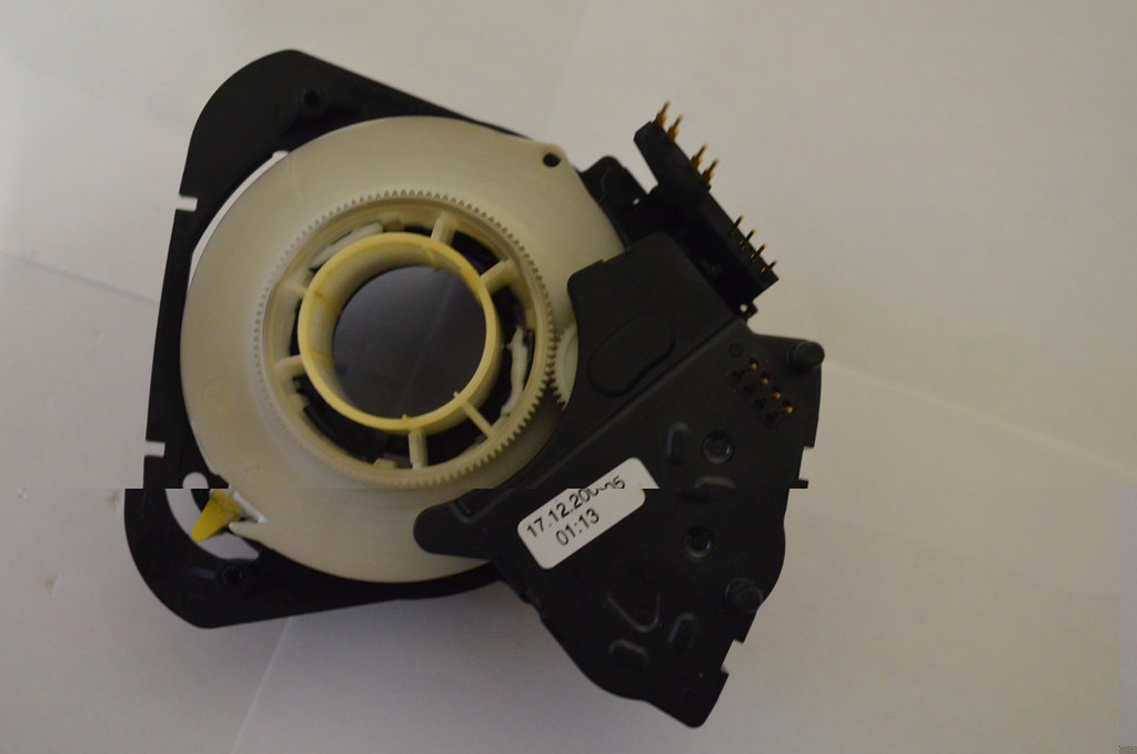

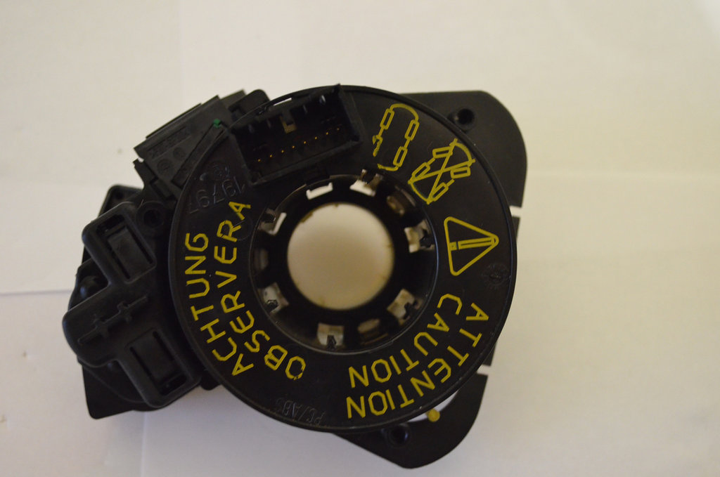

A questo punto possiamo svitare le tre viti torx collocate intorno al sensore angolare dal lato volante della CIM
ed estrarre l'intero gruppo del sensore:
Dal lato volante
Dal lato interno da dove andremo a smontare il sensore vero e proprio

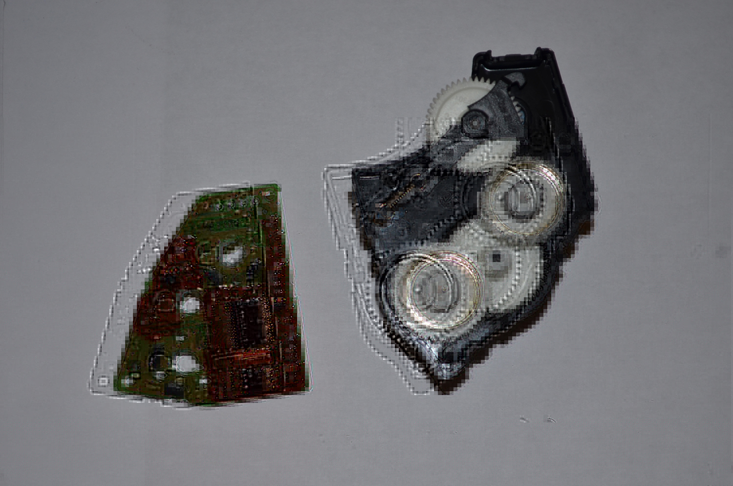

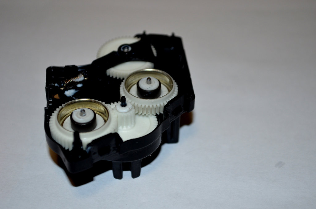

Vediamo che il sensore è dotato di un gruppo ingranaggi, composto da due ruote dotate di banda magnetica che ruotano a velocità differenti:
una molto probabilmente da il segnale di velocità e l'altra che ruota più lentamente da la posizione angolare, e da una scheda elettronica composta da due gruppi di sensori di Hall (o almeno a me sembrano). Quindi suppongo che in pratica abbiamo due encoder che generano il segnale di posizione/velocità.
Qui sotto in dettaglio la parte "meccanica"
E qui alcuni dettagli dell'elettronica con particolari dei sensori

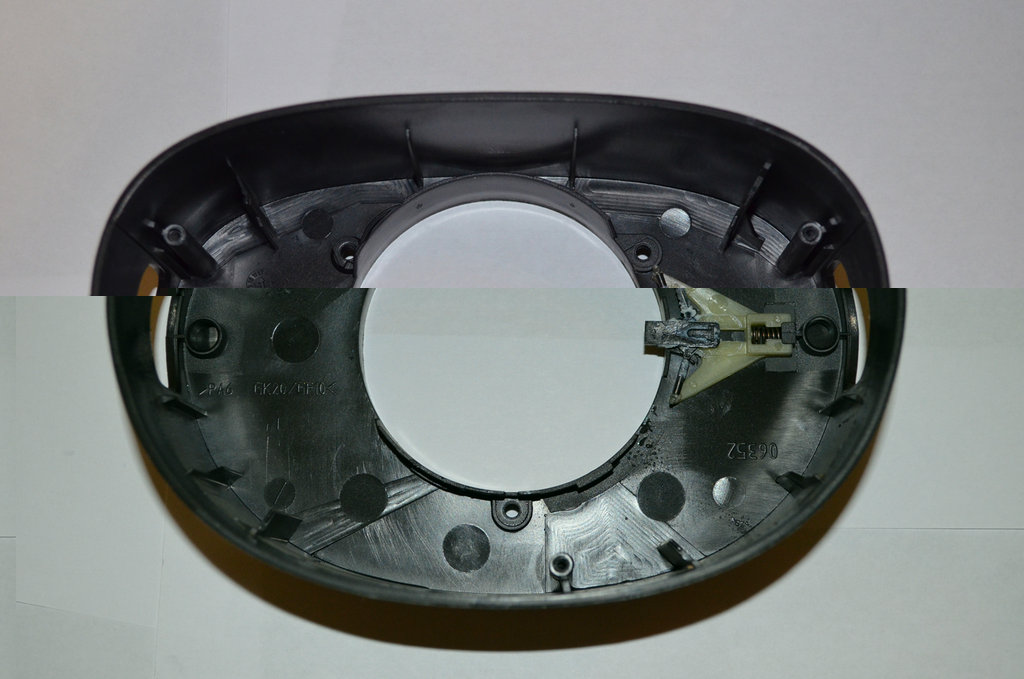

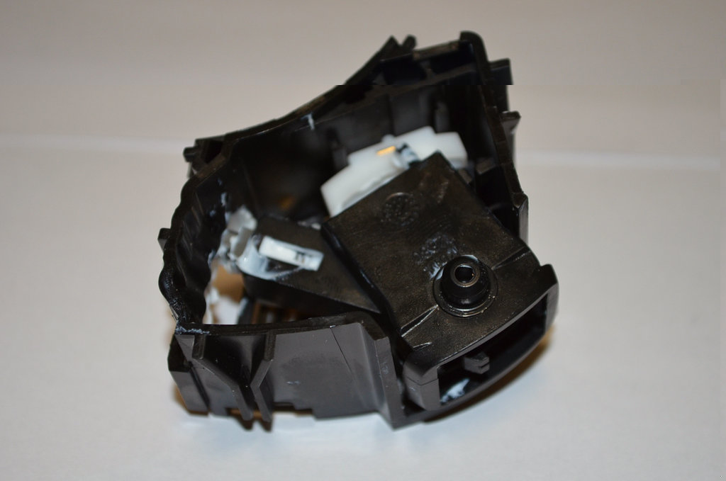

Esaminiamo infine la sezione leve tergi e luci

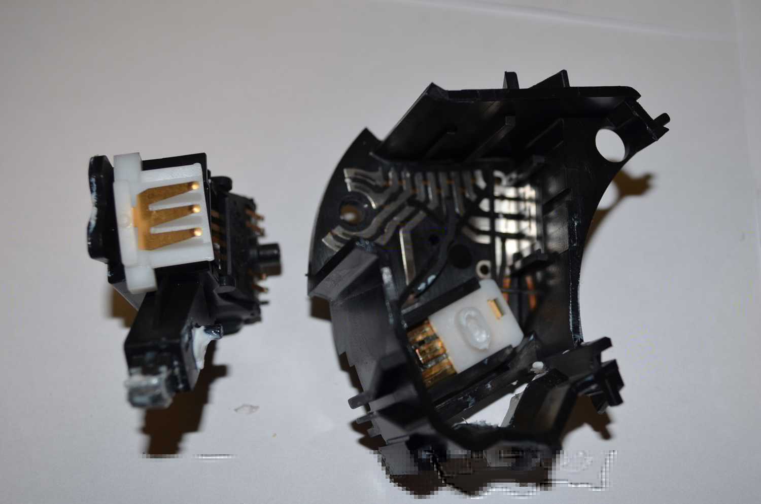

Qui sotto le foto della CIM con i commutatori e di seguito senza, dove è visibile il meccanismo che fa rientrare la leva degl'indicatori di direzione in fase di raddrizzamento dello sterzo (a sisnistra commutatore tergi e a destra il commutatore freccie/abbaglianti)

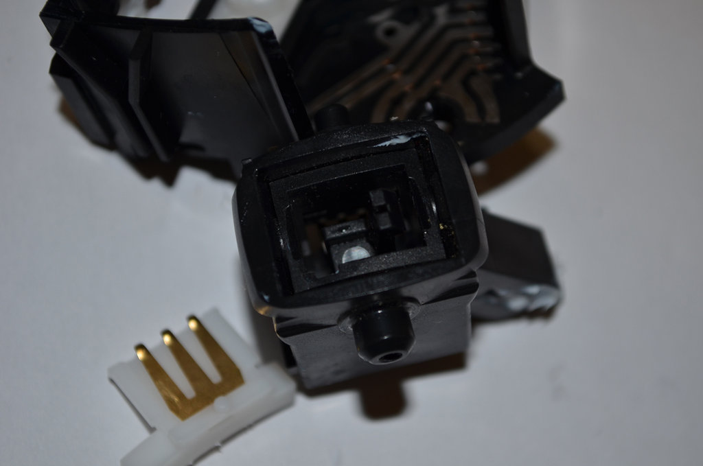

Questo è il commutatore dei tergicristalli sopra intero e sotto aperto con visibili i contatti

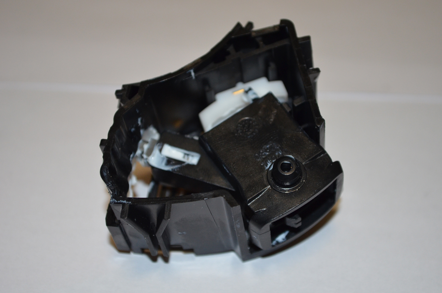

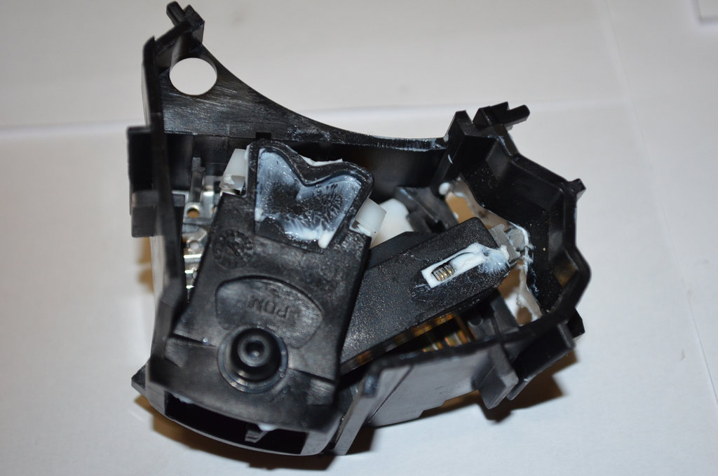

Questo invece è il commutatore delle frecce/abbaglianti sopra intero e sotto aperto con visibili i contatti
Questo è il dettaglio dell'alloggiamento dove si innestano delle leve di comando
In conclusione si capisce che la mia CIM non si è rotta per un problema meccanico (tutti gli ingranaggi di plastica sono intatti e rotanti). ma sicuramente per un guasto elettronico.
Potrebbero essere i sensori sulla schedina e magari anche una saldatura fasulla di essi o della circuiteria ad essi collegata, anche se tutte le saldature ad occhio sembrano sane, però..... :unpleased: .
