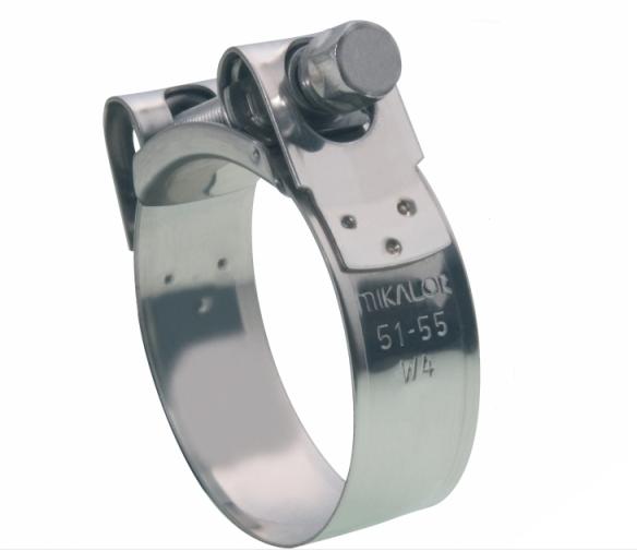

Ma questo tubo non ha una fascetta che si può stringere a piacimento?^ prendetena una di quelle di buona qualità col filetto che non si spana ed il dado esagonale e dateci dentro a stringere !
Ha qualcosa di particolare nelle sue fattezze che lo porta a sfilarsi più facilmente di altri?
- Messaggi: 15614
Re: Che paura che mi sono preso!!
Che tubo deve stringere la fascetta?
Se ti serve ti do una fascetta per alta pressione, può calzare su tubi da 47-51mm
E' in acciaio inossidabile (304), tutta compreso il perno, io ne ho prese un paio in più.
Una l'ho utilizzata per tener insieme il collettore di scarico della Ducati, quindi per quello che ti serve non dorebbero esserci problemi
Nel caso fammi un fischio

grazie vins ma adesso dovrebbe andare bene....pensavo di averla stretta a sufficienza ma evidentemente non era così, considerate poi che ho montato una aspirazione diretta (quindi maggiore portata d'aria) e il manicotto è siliconico, quindi con minore/nulla deformazione rispetto a quello di prima con ventuno anni sulle spalle e cotto dal calore!

.............tornando da Verona ..............secondo il mio parere la superfice dove dovrebbe fare presa la fascetta è troppo ristretto e se la tiri troppo tende a uscire
