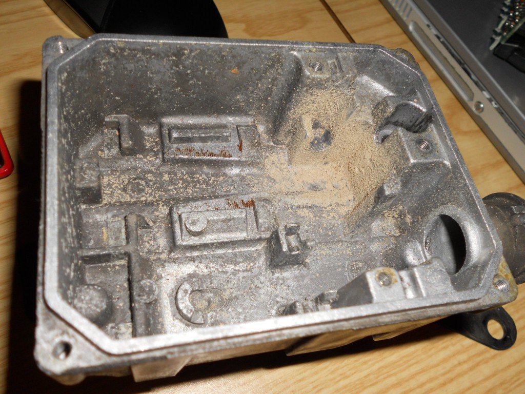

Allora luca prima di proseguire devi fare una cosa che non hai fatto, nella foto iniziale ho notato la presenza di residui (dovuti probabilmente anche ad umidità su alcuni componenti della scheda. Compra del riattivante elettrico (io uso quello della svitol, ottimo)e fai un bagno completo alla scheda.
La lasci riposare 5 minuti e dopo una bella soffiata col compressore oppure con un pennello asciutto.
Non è la prima volta che schede elettroniche (specie quelle dei cancelli automatici) smettono di funzionare perchè l'ossido che si forma sulle piastre ostacola il passaggio della corrente elettrica
Dopo di che verifica a che tensione lavora il congegno, se è una 12volt cc puoi sfruttare la batteria dell'auto per vedere la bobina aziona il movimento della placca metallica. Naturalmente segui il percorso elettrico sulla pista fino alla bobina e gli dai tensione.
Per verificare la tensione puoi munirti di un tester e posizionarlo sul connettore dell'auto, accendi il cruise e vedi che tensione ti arriva. (in questo modo verifichi anche che la centrale invia il segnale elettrico in seguito al tuo comando)
Infine se proprio non ti riesce di effettuare queste prove, dopo averlo pulito come ti ho indicato io, collegalo allo spinotto dell'auto senza fissarlo, avvia il cruise e senti se almeno ti vibra in mano.
Chissa che non ritorni a funzionare :))

Lucantropo ha scritto:ma vorrei almeno arrivare a capire se il problema è meccanico o elettrico o elettronico
Te lo abbiamo detto, velvet ed io, hai finito gli ingranaggi :[
O li trovi, ma non so dove :! o prendi usato lo scatolotto intero :$
Re: B204 - Cruise Control kaputt..
Ti dico che non sono FINITI !!!!! >:] >:] >:] :8 Erano si usurati, ovvio c'era la polvere di plastica !!!! ma quella sagomatura "curva" sia della vite senza fine marrone che dell'ingranaggio giallo si capisce che è tale di fabbrica ! e poi esiste un registro per regolare la distanza degli ingranaggi, compensando così la minore lunghezza dei denti, che finiscono per non toccarsi più se usurati.
Registrando la leva che mette a contatti i dentri, una volta azionata questa gli ingranaggi ci vanno eccome a contatto fra di loro, perchè se ne giro uno, girano anche gli altri (e faccio pure fatica perchè bisogna vincere la resistenza dei magneti che circondano l'albero della vite senza fine).
Secondo me.. per come sono messi gli ingranaggi, anche se non sono nuovi, il sistema può continuare a funzionare, ammesso che la parte elettrica ed elettronica siano sane..
Se non facessero presa gli ingranaggi li sentirei grattare, no!? (come mi era capitato di sentirli prima di smontare e rimontare il tutto).

Lucantropo ha scritto:sagomatura "curva" sia della vite senza fine marrone che dell'ingranaggio giallo si capisce che è tale di fabbrica
Sul lavoro ne ho fatte a centinaia, solo la corona dev'essere sagomata, la vite senza fine deve essere cilindrica.
A te sembra che prenda, quando provi a mano tenendoli uniti, ma è un'illusione.
Una volta montatto non ti potrà trasmettere nessun moto utile.
Una volta montato non ti potrà trasmettere nessun moto utile.
No ma io parlo di tenuta una volta tutto montato.. ho rimontato tutto, tranne il coperchio ovviamente.. con un cacciavite sottile ho spinto la leva, facendo sollevare l'ingranaggio giallo.. e... facevano presa... :=
Comunque all'interno della scatola ho trovato solo polvere gialla.. quella marrone (della vite senza fine) no...

La polvere proviene dalla vite senza fine, è tipico della bachelite fare i trucioli di colore più chiaro del colore originale.
La corona di plastica è stata fatta conica, per compensare i giochi, ma non può fare i denti dove non ci sono!
Comunque potresti provare a ripassare la filettatura della vite senza fine con una piccola lima triangolare, facendo girare il motorino.
