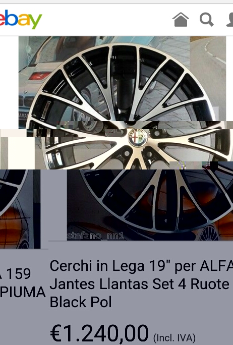

Questi non sono male
Piglia li almeno leggeri...
sospese e masse in rotazione.
Le masse non sospese guidano la dinamica della sospensione (caratteristiche k/m e c/m) e alterano quindi i modi di vibrare del gruppo ruota. Una maggiorazione delle masse non sospese dovrebbe essere compensata da un corrispondente incremento della rigidezza degli elementi elastici (molle+barre di torsione) e adeguamento delle caratteristiche di smorzamneto degli ammortizzatori (proporzionalmente più frenati). E' chiaro che masse non sospese più leggere consentono risposte dinamiche più rapide e ritardi di risposta inferiori.
Le masse rotanti incidono invece sulle prestazioni in marcia rettilinea (fasi di accelerazione). Trascurando i possibili effetti di un allargamento del battistrada, su cui non si discute, l'aggravio di peso supplementare determina un aumento dell'inerzia della catena cinematica motore-asfalto. Si può verificare matematicamente (l'ho fatto ma ve lo risparmio!!!), che ipotizzando di distribuire tutta la massa aggiuntiva sulla periferia della ruota (il che fornisce una stima per eccesso), la massa rotante conta il doppio (e non il quadruplo) di una traslante.

- 2015-07-16 20.44.05.jpg (204.19 KiB) Visto 10877 volte

Alla prima buca son piegati

Allora se devi montare dei macigni di ghisa tanto vale che gli lasci gli originali!

Eh lo so... Purtroppo le stradeson queste...

l'atrito del rotolamento che eventualmente potrebbe influire in modo peggiorativo è dato soprattutto dalla larghezza del pneumatico, ora monto i 235-45/17, montando i 235-35/19 la larghezza del battistrada rimane invariata il diametro totale aumenta di solo 1,2 cm e con un kit di cerchi di buon livello probabilmente perderò peso per ogni ruota, per non parlare del fatto che una gomma con spalla 35 ha una tenuta estrema in condizioni ottimali, anche se come correttamente avete detto, con le nostre strade il rischio di rovinarle è alto, ma per un look del genere....correrò il rischioSABBONE ha scritto:E che ci fai con i 19 scusa ?
Già con i 17 stock la 9-3 non si muove, figurati con i 19...
cerchio +gomma peseranno 25-27 kg!
p.s. forse perchè vengo da un astra con 110 cv ma a me la mia 9.3 pare volare, soprattutto dopo il piccolo power up da 20 cv ;)
p.s.2. bellissimi i cerchi che mi hai consigliato
