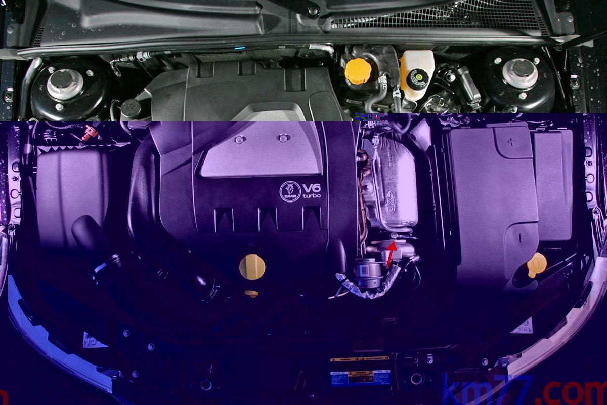

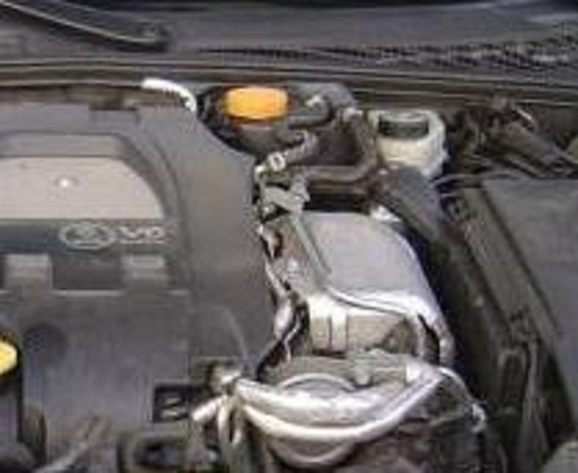

Dunque, guardando la macchina da sotto (l'ho messa sul ponte), guardando il WIS e l'EPC, e dalla testimonianza di Giovanni......
DOVREBBE essere un condotto simile a questo, nella parte inferiore del turbo che pesca il refrigerante dal motore...... Come si vede dalla foto, c'è un perno (mi pare da 13) che lo fissa e in cui ci scorre il liquido.....sotto dovrebbe essere uguale.....
L'unico problema è che per arrivarci magari bisognerà smontare un po' di roba........

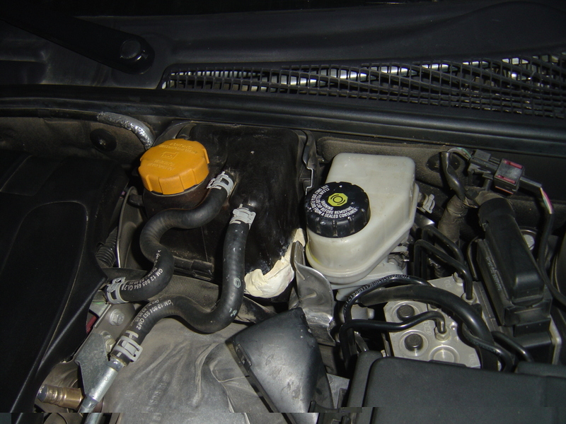

L'unico dubbio che mi rimane è se rigirare i tubi:
questa è la versione originale con tubi e vaschetta pre-richiamo.....
[attachment=4]versione originale.JPG[/attachment]
qua si vede meglio la vaschetta originale (riparata alla buona) sempre con il settaggio originale (anche i tubi originali).......trovta su saabcentral......
[attachment=3]configurazione originale (con vaschetta originale rotta).jpg[/attachment]

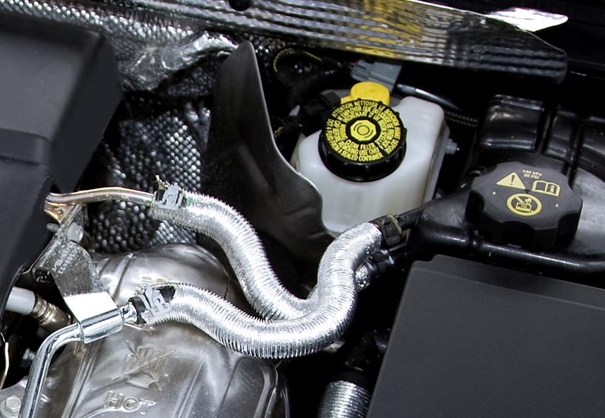

questa è la vaschetta NUOVA con i tubi NUOVI, ma settati con la configurazione ORIGINALE...
[attachment=2]configurazione originale (attacco turbo a DX) 1.jpg[/attachment]

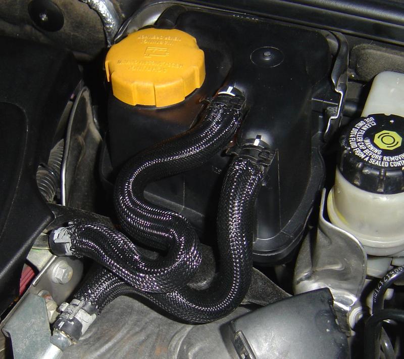

qui anche con uno step in più (ha messo le "calze" ai tubi)........
[attachment=1]configurazione originale (attacco turbo a DX) con calza.JPG[/attachment]

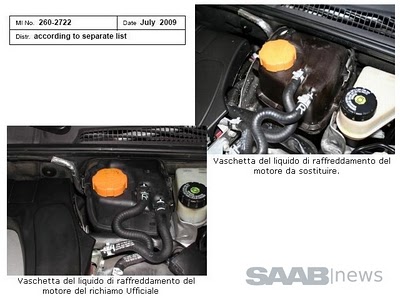

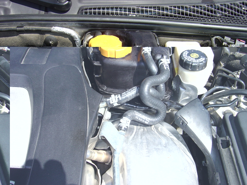

questo è invece il richiamo con il prima e il dopo (tubi incrociati)....
[attachment=0]richiamo.JPG[/attachment]
che poi è il settaggio attuale che ho........e che s vede nella foto del messaggio di prima...

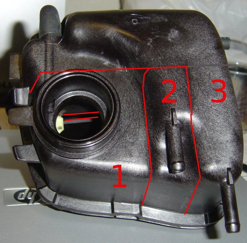

Questa è la vaschetta del richiamo, che è in tutto e per tutto uguale all'originale, ma di qualità di materiali e stampaggio ben superiori!!!!
[attachment=0]dsc00021wa.jpg[/attachment]
questa immagine l'ho pescata sempre su saabcentral e l'ha elaborata un tizio che se l'è cambiata lui la vaschetta; l'ha studiata, dividendo la vecchia che aveva rotto, e osservando le tre aree (che ha rappresentato).
Si può vedere che l'ampiezza del vano a destra (dove originariamente era attaccato il ritorno dal turbo) è molto maggiore di quella al centro, favorendo un miglior effetto termosifone.
Scambiando i tubi (richiamo), chiaramente, il turbo avrà meno liquido refrigerante a disposizione, avendo quindi un effetto termosifone minore.....

Re: 9-3NG 2.8v6 - Perdita liquido refrigerante
Anche la Vectra C con il 2.8 V6 (stesso identico motore) ha subito lo stesso richiamo per le vaschette, di fatto adottando la stessa del richiamo Saab; MA NON SU TUTTI I TELAI (ristretto numero relativo a chi aveva il componente difettoso)....questo vuol dire che, se hai una Vectra che non ha subito il richiamo per sostituire la vaschetta, hai ancora la configurazione originale dei tubi, e questo a sua volta vuol dire che non inficia la funzionalità dell'auto (altrimenti non vedo perchè non richiamarli per far solo inversione dei tubi)!!!!!!!
Quindi, la configurazione originale (da progetto), ovvero quella con i tubi non incrociati, secondo me è la migliore ai fini della corretta circolazione del liquido caldo a motore spento.
E qui si spiega perchè ci sono anche altri possessori di V6 che si lamentano del fatto che prima della sostituzione (con il richiamo) non consumassero liquido..............cosa che invece avviene successivamente!!!!
