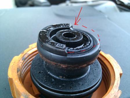

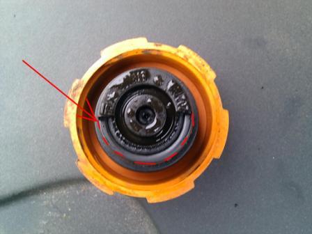

Per adesso a me non era successo mai nulla, ma questa mattina appena acceso il mostro....
...mi ha scritto di rabboccare il liquido...
Comunque sono andato in ufficio, e ho atteso a cofano aperto che si raffreddasse il tutto...
Apro il tappo della vachetta e ..........

un "pezzo di tappo"..??? dai, ma non è possibile sembra che ste V6 siano dannate!!! Maledette da folletti malefici che se le passano tutte facendo dispetti !!! :[[

Ma scusa Michele … questo tappo che ti si è rotto ed è caduto dentro nella vaschetta è nuovo e ti era stato sostituito insieme alla vaschetta ( nel richiamo ) o è ancora l'originale della macchina ? Come cavolo si fa a staccare un pezzo ?!?!?

Ma non riesci a recuperare il pezzettino con delle pinzette??
Il tappo ti conviene cambiarlo: io l'ho fatto prima di effettuare l'operazione dal Sig.Natale (pensando che fosse la possibile causa al problema).........comunque essendo di plastica, dopo un po' si "cuoce" a quella temperatura........l'ho pagato sui 16 euro, e credo che prenderò l'abitudine di cambiarlo ogni due anni (magari in occasione del tagliando)......prevenire è meglio che curare!!!! :))

Si si mi sa che si è cotta la plastica del tappo...ecco quà...

mi..chele ha scritto:Si si mi sa che si è cotta la plastica del tappo...ecco quà...
..........qualità GM..... :fainted:

Il "Part Number" del tappo è: 9202799 - € 16,50
Ti conviene tenere d'occhio il cnsumo di liquido.......probabilmente dovrai stringere anche tu quel famigerato bullone...... :unpleased:
