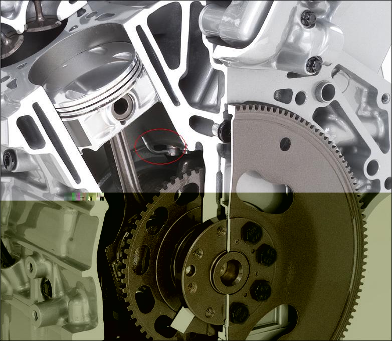

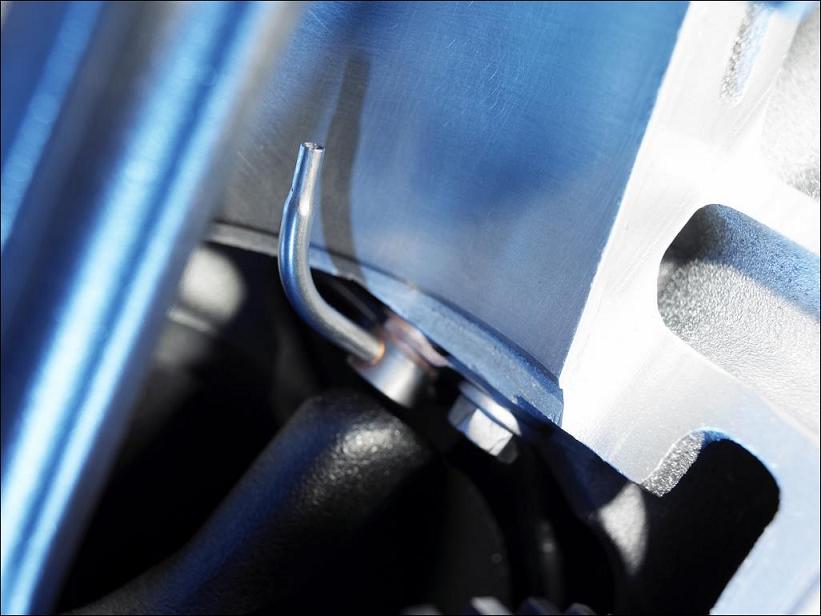

vinsempre ha scritto:.....getti sotto il cielo dei pistoni che sparano l'olio per raffreddarli.......
Esattamente questi:

desertstorm ha scritto:Ma mi dici tutte queste belle foto da dove le pigli :D :D :D
8) 8) 8) 8) 8) ve l'ho detto che sul 2.8 sono "preparato"....... :D :D :D :D :D :D
Re: 9-3NG 2.8v6 - Perdita liquido refrigerante
Vins appunto per questo.. visto che l'olio viene riscaldato dal turbo, usato come refrigerante per i pistoni spruzzando getti, oltre che come lubrifidante/refrigerante dei cilindri... eviterei di metterlo in contatto con il liquido refrigerante.. proprio per via della grande quantità di calore che l'olio accumula assolvendo al proprio compito... francamente credo che si sarebbe potuto pensare ad una valvola termostatica che quando il motore è freddo.. lasciasse fluire l'olio nel radiatore acqua per portare più velocemente in temperatura il refrigerante e dunque il liquido.. ma poi, raggiunta la temperatura, deviarlo verso un radiatore olio/aria per cedere il calore in atmosfera anzichè continuare a trasferirlo al refrigerante che a quanto pare fatica un po' a smaltirlo completamente con una soluzione convenzionale (classico radiatore..).. :eyeroll:

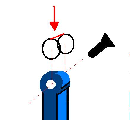

E infatti: diciamo che io lo vedo come un progetto buono veicolato tramite mamma GM che, per risparmiare, ha messo in campo (in due casi) materiali scadenti o, meglio, non adeguati a QUESTO tipo di impianto (vaschetta e tappo).
Per la "cronicità una tantum" dell'allentamento del bullone propendo per due ipotesi invece:
1) errata valutazione della coppia di serraggio in fabbrica (come già precedentemente detto)
2) errata scelta di un compomenente piccolo e insignificante, ovvero la rondella doppia (passatemi il termine, non so come definirla)!
E qui tento di spiegare meglio.
Guardate il disegno sotto (e abbiate pietà di me per la puerile rappresentazione :o( :o( ):
rondella doppia.JPG (12.8 KiB) Visto 5049 volte
Nel disegno ho cercato di rappresentare il condotto, la "rondella doppia", la vite.
Ragionando con il Sig. Natale, mi diceva che frequentemente questo tipo di rondelle viene utilizzato nelle catene di montaggio perchè permetterebbe di essere fissata (diciamo come una molletta) al condotto, per poi essere avvitato sul pezzo.
Questo con evidenti vantaggi in termini di velocità di produzione e di abbattimento costi; pensate a mettere una molletta, piuttosto che tenere in qualche modo le due rondelle in asse mentre si infila il perno, chiaramente dal punto di vista di una robotizzazione del processo.
Ebbene, nella rappresentazione della rondella ho evidenziato il punto di unione fra le due con un tratto rosso: se stringiamo le due rondelle , esse sul punto di attacco non si dovrebbero avvicinare, ma lo farebbero solo sul lato opposto, in realtà flettendo e non essendo più perfettamente in asse; questo può generare l'potesi che se non perfettamente dimensionata, quella parte di attacco in rosso (che è fissa) potrebbe non far perfettamente combaciare tutte le superfici della rondella con la stessa uniformità di pressione. Per ovviare a ciò, il Sig. Natale mi ha messo due classiche e semplici rondelle di rame "slegate" fra loro, in luogo della rondella doppia.
Ecco, su questo particolare Natale mi ha posto l'attenzione. Io credo che possa essere molto plausibile.
