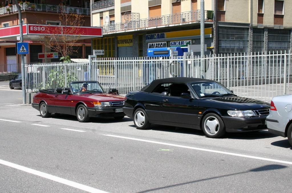

Le foto da cui prenderei ispirazione sarebbero le seguenti:
(da questa si vede bene come rendano i parafanghi aggiuntivi sui passaruota)
da questa c900 prima serie Aero prenderei spunto per la linea inferiore del kit, ondulata sottoporta e "impennata" verso la coda.
