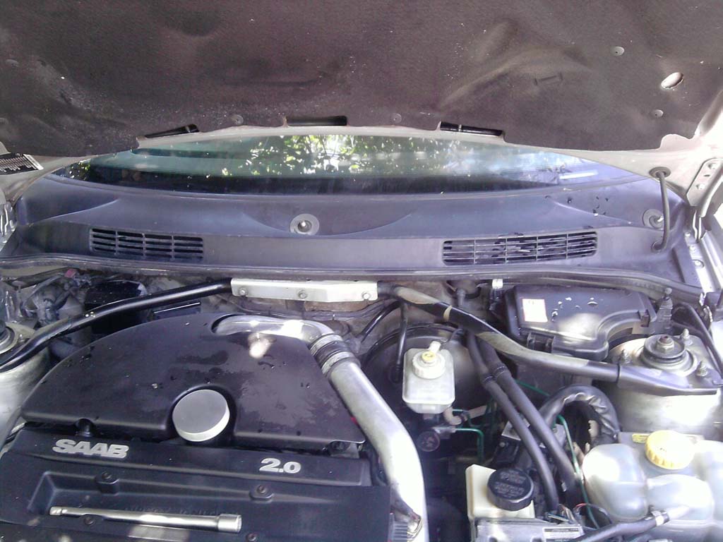

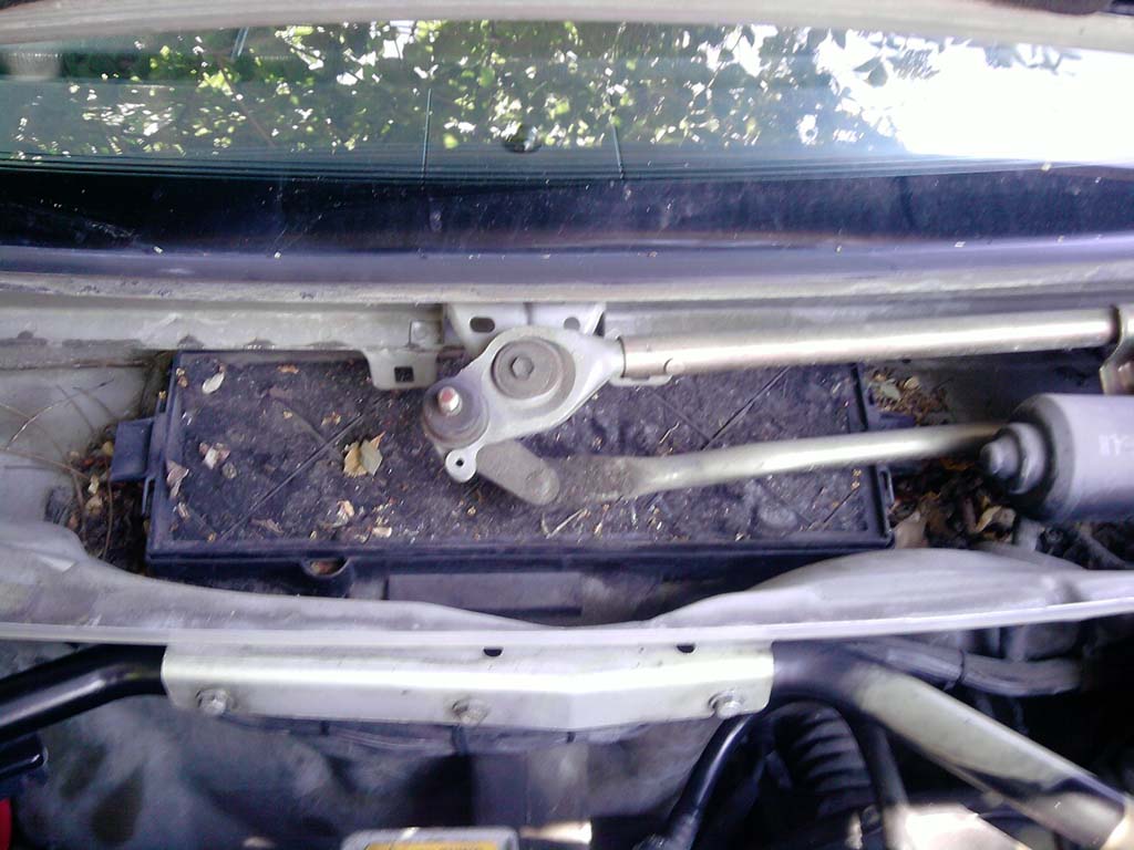

Oggi ho tolto un altro pezzo dallo scatolone spedito da Manuel, COD. 5047113 :))

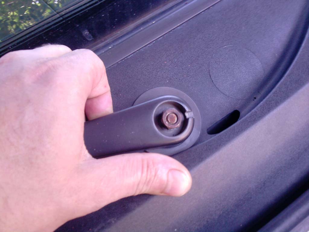

Per togliere i tergicristalli bisogna non svitare completamente il dado (da 13), tenere tirato il braccio verso di sé con una mano (come nella foto), e dare al dado una botta secca con un piccolo martello:

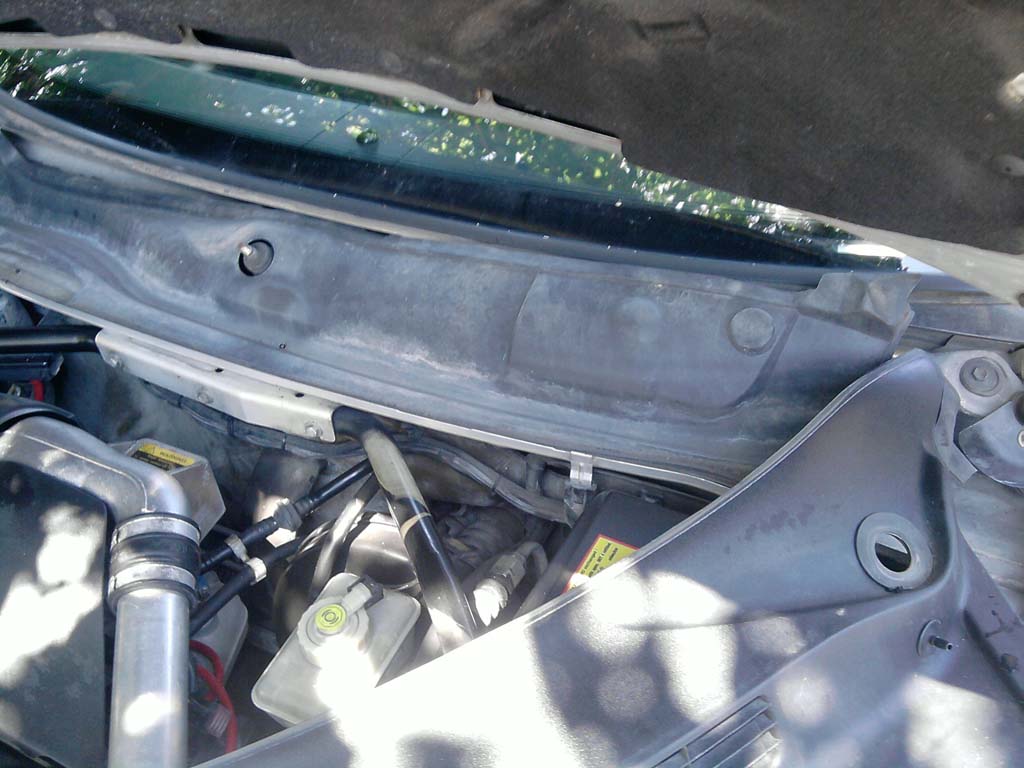

Bisogna togliere la guarnizione del cofano, facendo attenzione a non rovinarla (ai lati ci sono due clips metalliche che tengono il carter di plastica):
Si stacca il tubo che porta l'acqua agli spruzzini del cofano:
Ho staccato prima il lato sinistro, poi ho fatto ruotare il carter (il tubo in arrivo dalla pompa dei tergi è ancora attaccato dalla parte sotto)

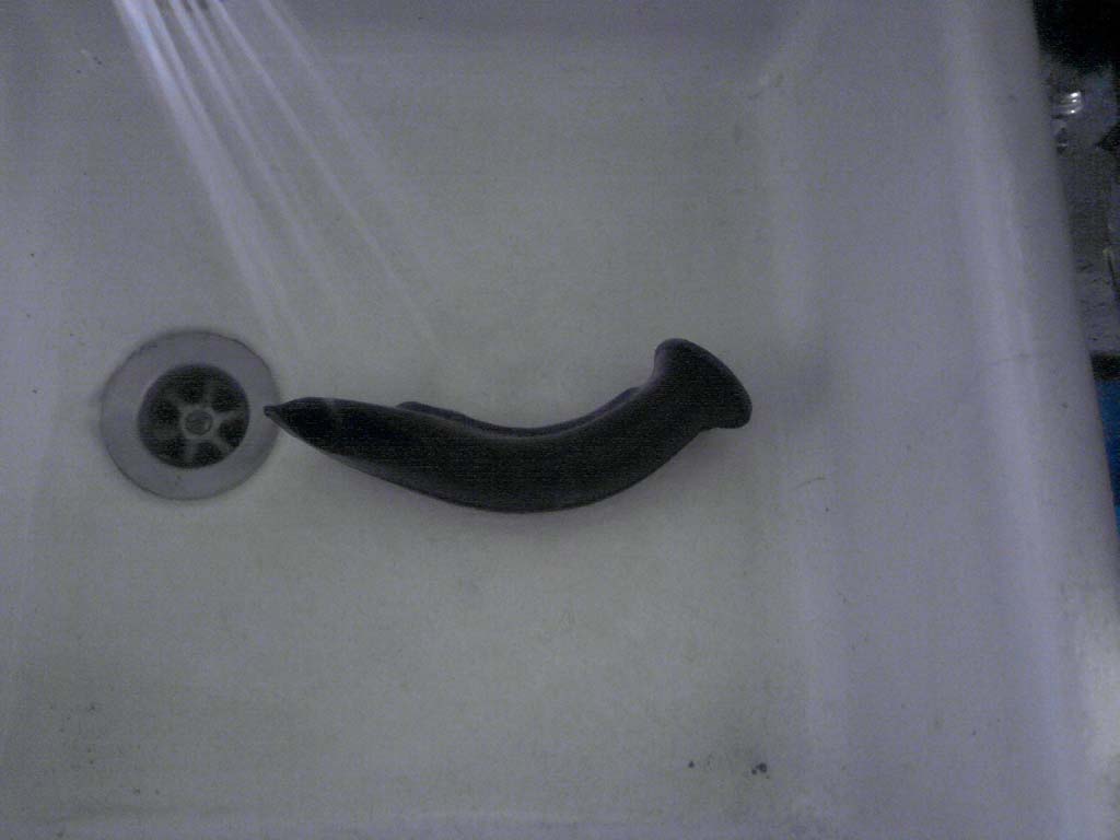

Sotto c'è la grondaia di plastica che serve a scaricare l'acqua lontano dal filtro, si toglie facilmente:
Io adoro gli alberi...
...ma non dovrebbero stare fuori dal mio cofano?
Meglio dare una bella pulita con aspirapolvere, pulitutto e secchio d'acqua, prima di cambiare il filtro:
Ah! Bisogna soffiarsi anche il...
...nasone :D
Acqua e sapone dappertutto

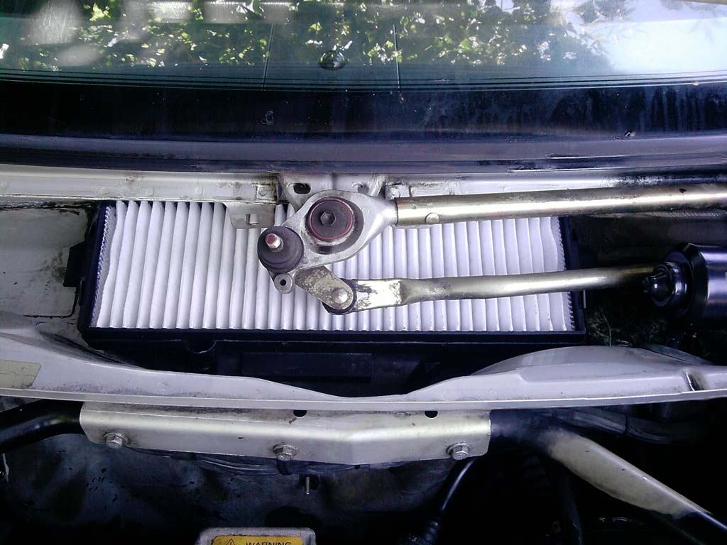

Si toglie il filtro staccando le clips...
Era ora?
Il filtro ha un verso, la parte con il bordino allungato va messo dalla parte del vetro (comunque non si riesce a metterlo alla rovescia)
Il procedimento inverso non presenta difficoltà:

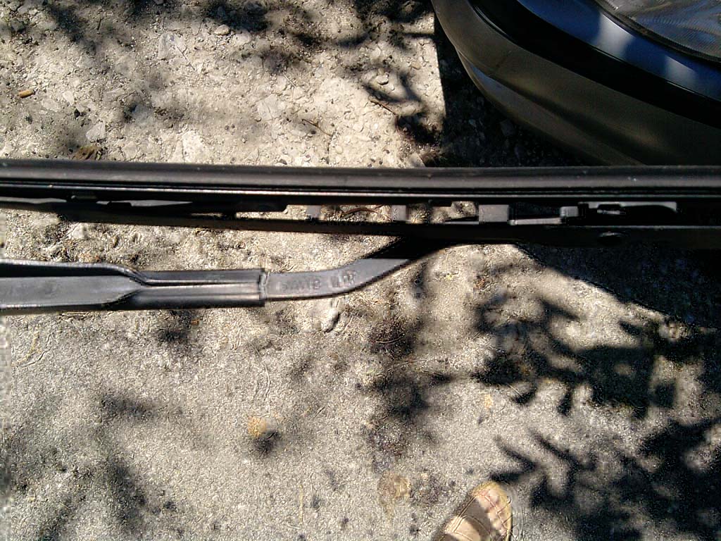

Se non vi ricordate il verso delle spazzole, dietro c'è scritto LD (Driver) e LP (Passenger):
Ho fatto il tutto in 45 minuti :$

Compreso il tempo per raschiare via foglie, pipistrelli e insetti, e pulire con acqua e sapone ogni singolo pezzo smontato.
