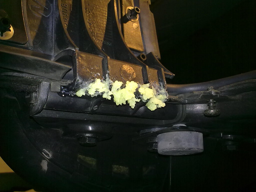

Si, anche quelle sono rotte, pare si rompa la molla e non risalgono da sole, soltanto a mano.. non sono nemmeno riuscito a capire che cosa si sia rotto di quelle..
Comunque ho verificato.. la tela della mia capote.. in quel punto non si ripiega su bene come sull'altro lato.. l'aletta ci si deve essere impigliata dentro e si è rotta sotto sforzo..
E si che ho fatto sostituire la capote 2 anni fa.. appena riapre il tappezziere vado a vedere cosa c***o c'è di lento li e me lo faccio sistemare.. altrimenti va a finire che le romperò in continuazione...

Si, ma armata con sotto due strati di una retina in plastica senno' il film di colla si spacca di nuovoyello ha scritto:Visto che adesso sono attaccati in sua posizione, ci metterei un bel strato di 2 mm della colla bi-componente per rinforzare tutta la unione.

Comunque il beccuccio con la spirale dovrebbve servire proprio a mischiarle.. c'è scritto così sulle istruzioni.. dice di mettere il beccuccio e semplicemente schiacciare e stendere la colla che fuoriesce già mescolata.. bah.. proverò con la mistura manuale e poi lo stendo per bene sulla giuntura e poi lascio così tutto in posa ancora fino a stasera..
- Messaggi: 31469
Re: 9-3OG Cabrio - Aletta montante rotta
L'aletta non ha tenuto e si è staccata di nuovo. Per ora capitolo chiuso, mi sono innervosito abbastanza.

per il tuo problema non vedo altra soluzione che un ricambio..e' difficile tenere insieme due pezzi di plastica del 1999 ormai incruditi dal tempo..
