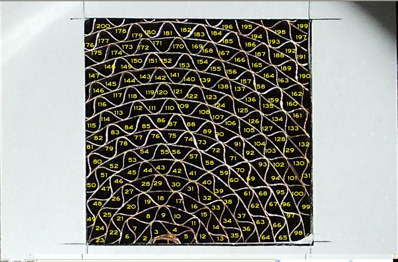

crumble ha scritto:Un'ottima cosa che sia un Ferrita, comunque non è uguale a quello venduto come ferrita che, finiture a parte che possono non interessare, monta un cat più grosso e diverso, sul sito di ferrita ci sono i vari cat in vendita e si può anche capire che modelli vengono montati sui DP, la differenza di costo è dovuta a quello.
Mah....
se vado a vedere sul sito di FERRITA, nella sezione INOX-> SPORT, per la 900NG, ovvero a questo indirizzo, http://www.ferrita.com/en/saab-900-9-3- ... rp=1272644 troviamo questo:
7000 corone svedesi significano attualmente circa 880 euro a cui si vanno ad aggiungere un po' di altri euri per il kit di montaggio qui non compreso (mentre in quello di Maptun si) e annesse spese di spedizione.
Per qunto ben fatte siano le saldature, si tratta di un sistema misto 3 -> 2,5 pollici, (del catalizzatore del quale non si sa nulla), mentre quello offerto da Maptun è un sistema interamente da 3" che arriva a casa a 630 comprese spediizione e kit di montaggio.
Anche al semplice confronto visivo la differenza è evidentemente a favore di quello offerto da Maptun.
In relazione al catalizzatore montato dal sistema offerto da Maptun, ho il piacere di affermare con certezza che si tratta di del 200 celle che sul sito di Ferrita, a questo link http://www.ferrita.com/en/catalysts si trova in seconda posizione al prezzo di 3000 corone.
Lo posso affermare in quanto mi son preso la briga di vedere com'è fatto, sia all'esterno che all'interno, contando esattamente anche il numero di celle per pollice quadro.
Il fattto che il singolo catalizzatore venga venduto d Ferrita a 3000 corone mentre Maptun per il sistema completo ne chieda 4500, mi induce a pensare che, i prezzi delle singole componenti non rispecchino fedelmente il valore delle medesime ma che siano adottati in funzione di logiche di mercato.

Ma soprattutto: la pazienza di contarle tutte!!
Re: 900NG - Quale catalizzatore montare ?
#198 Messaggio da leggere da Lucantropo »
già, e di scriverci denun pure il o numero!!! :-S
