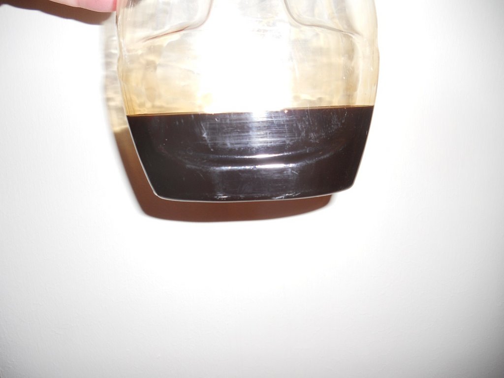

Dunque riesumo il topic perché il momento di questo lavoro è arrivato (dopo tempo, ma meglio tardi che mai) :) :)
Oggi cambio olio completo :))
Ho comprato l'olio originale GM 93165147, ben 11 litri, e sono andato in un'officina qui a Roma che esegue questo tipo di lavori :)
Il WIS indica una capacità di 6,7 litri per l'Aisin AF40 montato sul B284R, quindi mi sono premunito con quei 4 litri in più necessari per "sciacquare" per bene il convertitore: alla fine è avanzato 1,3 litri di olio, quindi ne ho usati 9,7.
Ho rinunciato ad usare un pulitore consigliato dal meccanico, ma ho preferito così: non volevo rischiare di staccare morchia che potesse andare in giro, e soprattutto anche se poi sarebbe stato risciacquato dall'olio, avevo il timore che potesse rimanerne una piccola parte all'interno del cambio e, visto che è molto aggressivo per via del lavoro che deve svolgere, volevo scongiurare problemi futuri. In ultima analisi, non avevo un chilometraggio elevato e non avevo problemi evidenti, e quindi ho fatto la mia scelta :) :- :
Come potete notare, è talmente nero che neanche la luce riesce a filtrare. Considerate che l'olio originale è rosso Brunello di Montalcino (visto pure il prezzo :$ :$ :D :D :D :)
Le prime impressioni
Il cambio lo sento più fluido nell'inserimento delle marce, e mi sembra che (effetto placebo?) scarichi anche meglio (di poco) la potenza, e che abbia riacquisito anche la velocità (lentezza? :D ) che aveva tempo addietro.
Son soddisfatto per questa operazione, che presumibilmente effettuerò periodicamente :)
Consiglio di prendere questa buona abitudine a tutti i possessori di cambio automatico :)
Ora......passo allo studio di fattibilità per l'installazione di un radiatore olio supplementare per implementare lo scambio di calore. Potrebbe tornare utile più in là in vista di uno stage di potenza superiore :wink:

#120 Messaggio da leggere da MarchinoLaPeste »
...sembra l'ampolla col sangue di S.Gennaro :D
