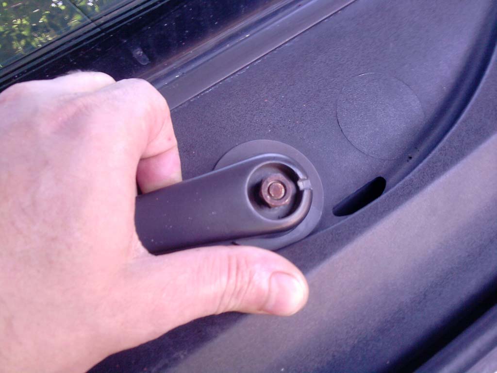

Per togliere i tergicristalli bisogna non svitare completamente il dado (da 13), tenere tirato il braccio verso di sé con una mano (come nella foto), e dare al dado una botta secca con un piccolo martello:
- P070810_13.20.jpg (75.86 KiB) Visto 13733 volte

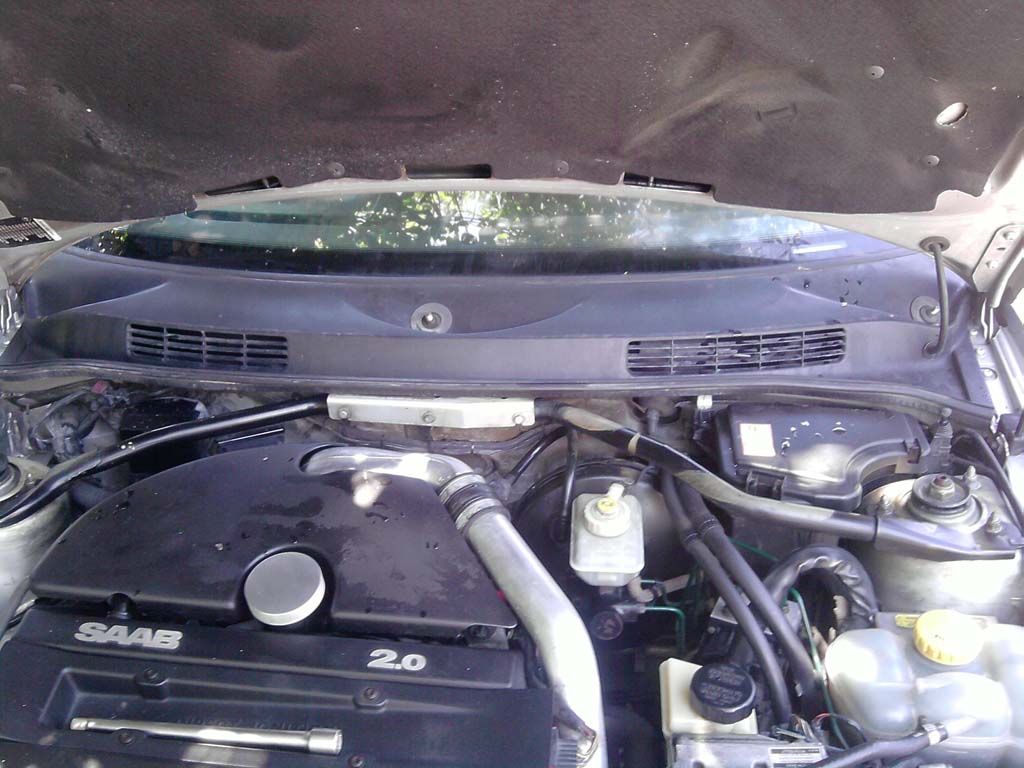

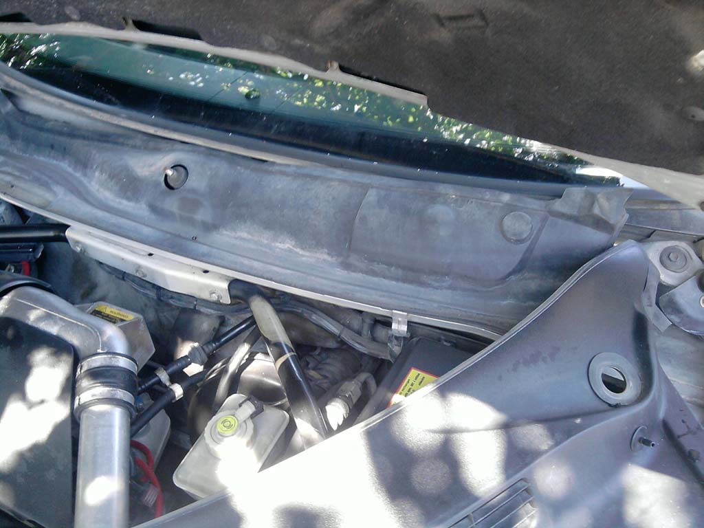

Bisogna togliere la guarnizione del cofano, facendo attenzione a non rovinarla (ai lati ci sono due clips metalliche che tengono il carter di plastica):
- P070810_13.22.jpg (119.28 KiB) Visto 13733 volte
Si stacca il tubo che porta l'acqua agli spruzzini del cofano:
- P070810_13.23.jpg (82.24 KiB) Visto 13733 volte
Ho staccato prima il lato sinistro, poi ho fatto ruotare il carter (il tubo in arrivo dalla pompa dei tergi è ancora attaccato dalla parte sotto)

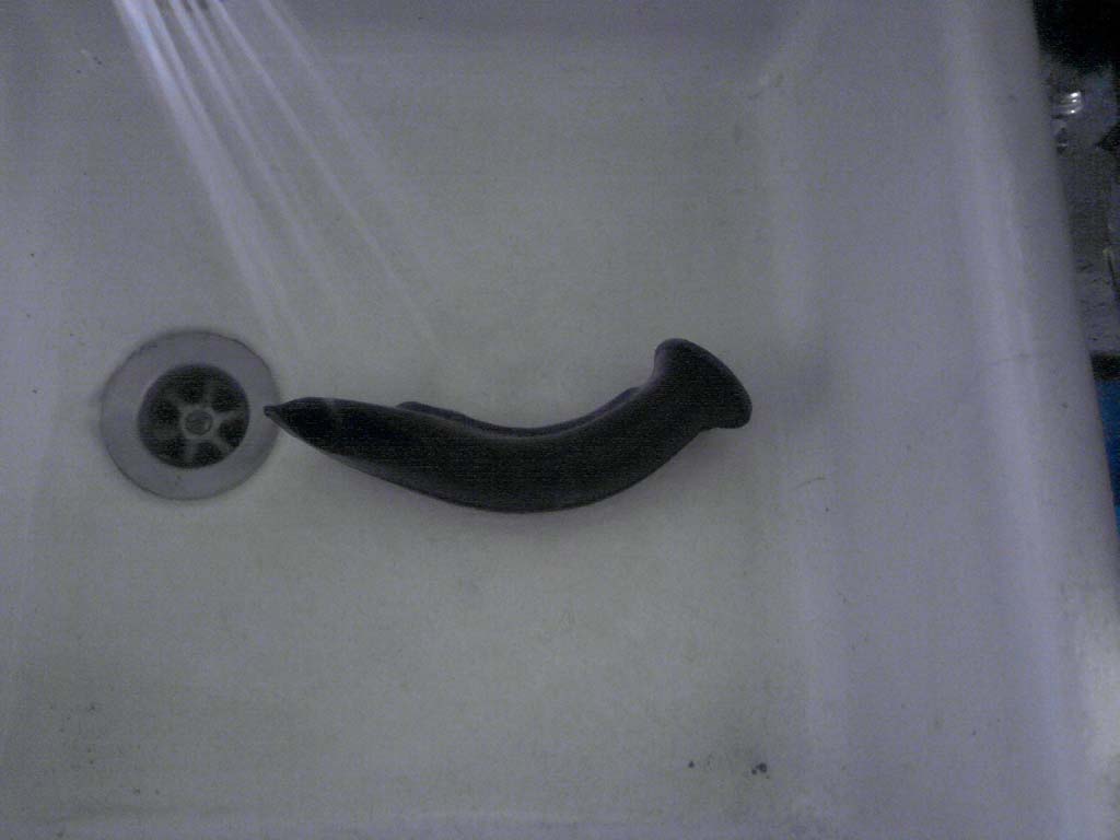

Sotto c'è la grondaia di plastica che serve a scaricare l'acqua lontano dal filtro, si toglie facilmente:
- P070810_13.24.jpg (105.58 KiB) Visto 13733 volte

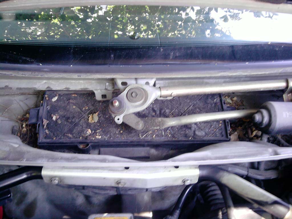

Meglio dare una bella pulita con aspirapolvere, pulitutto e secchio d'acqua, prima di cambiare il filtro:
- P070810_13.25.jpg (111.13 KiB) Visto 13733 volte

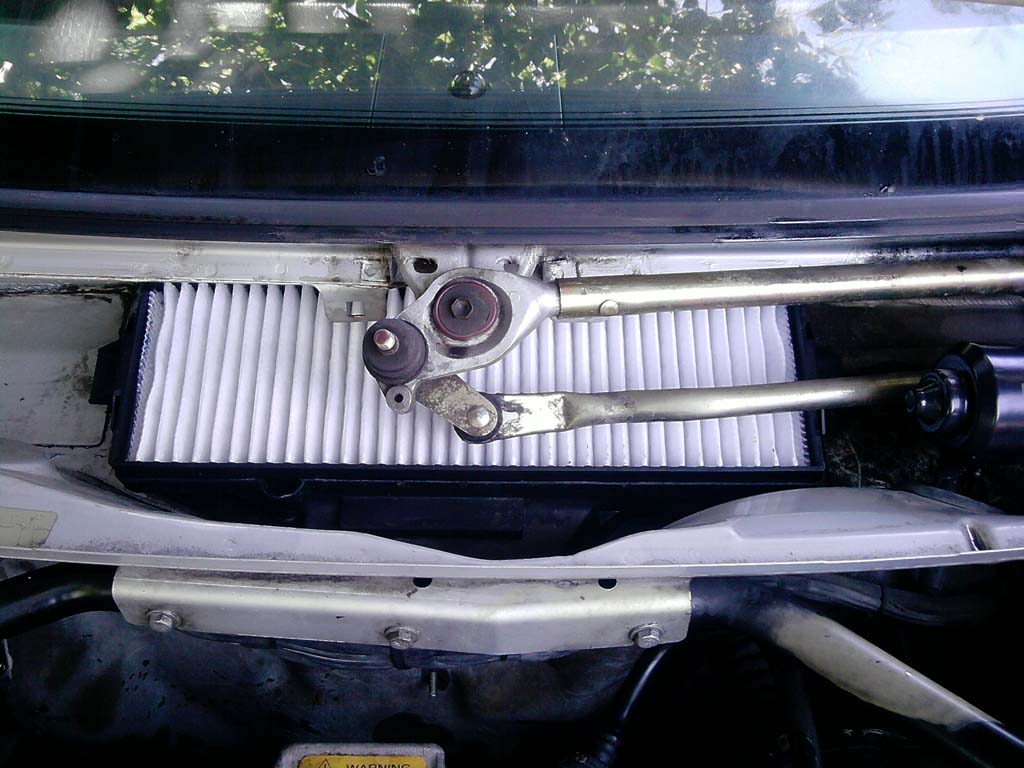

Il procedimento inverso non presenta difficoltà:
- P070810_14.09.jpg (113.21 KiB) Visto 13733 volte

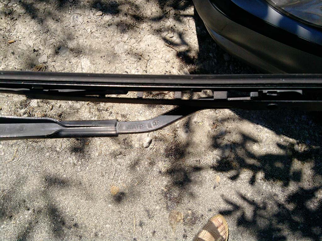

Se non vi ricordate il verso delle spazzole, dietro c'è scritto
LD (
Driver) e
LP (
Passenger):
- P070810_14.13.jpg (207.4 KiB) Visto 13733 volte
