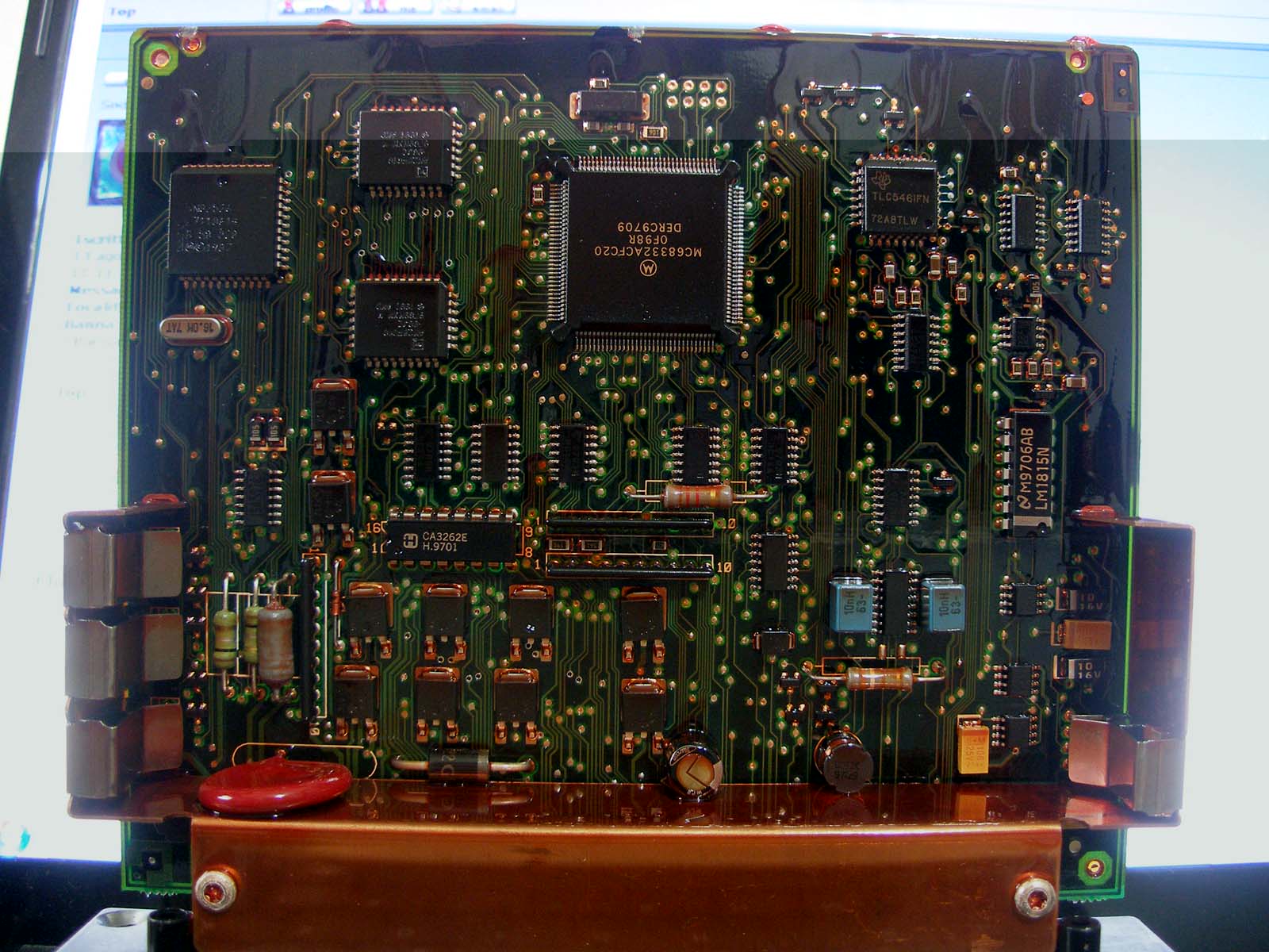

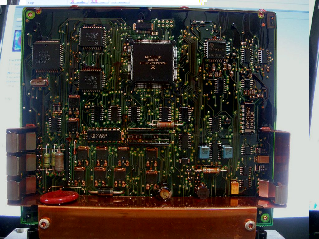

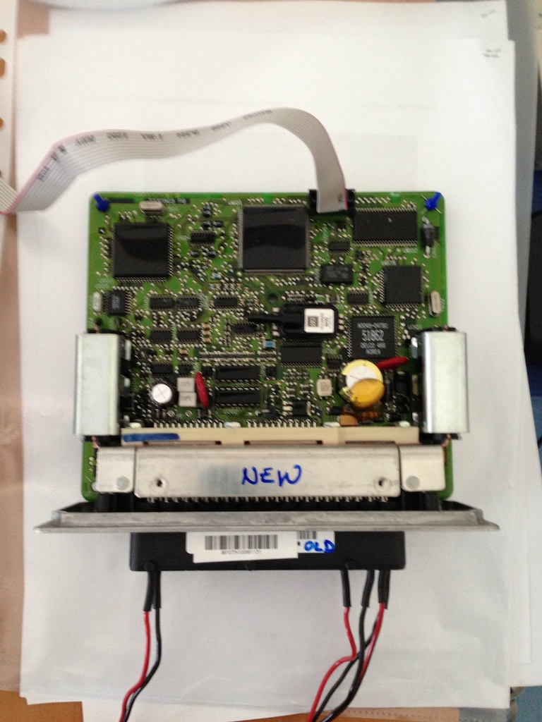

Ecco com'è fatta la tua ECU (la SRAM è dall'altra parte):
jimbo63 ha scritto:Per quanto riguarda la board T5, io ne ho vista al momento solo una di un amico di una 9-3 del '99. Mi riferivo in special modo ad un paio di componenti che guardando la scheda dall'alto con il connettore verso di te, sono a sinistra del 68XXX (il processore Motorola), credo sia il processore 8 o 16 bit che gestisce il CAN bus, ed anche le memorie non sono siglate da nessun produttore. Tutti questi componenti sono privi di produttore e codice, normalmente quando fai così sono componenti custom.
Probabilmente è stata pulita con un solvente e le scritte sono sparite.
I due subito a sinistra del microprocessore sono le due memorie flash (AN 28F010).
A sinistra trovi il gestore CANbus (AN 82526).

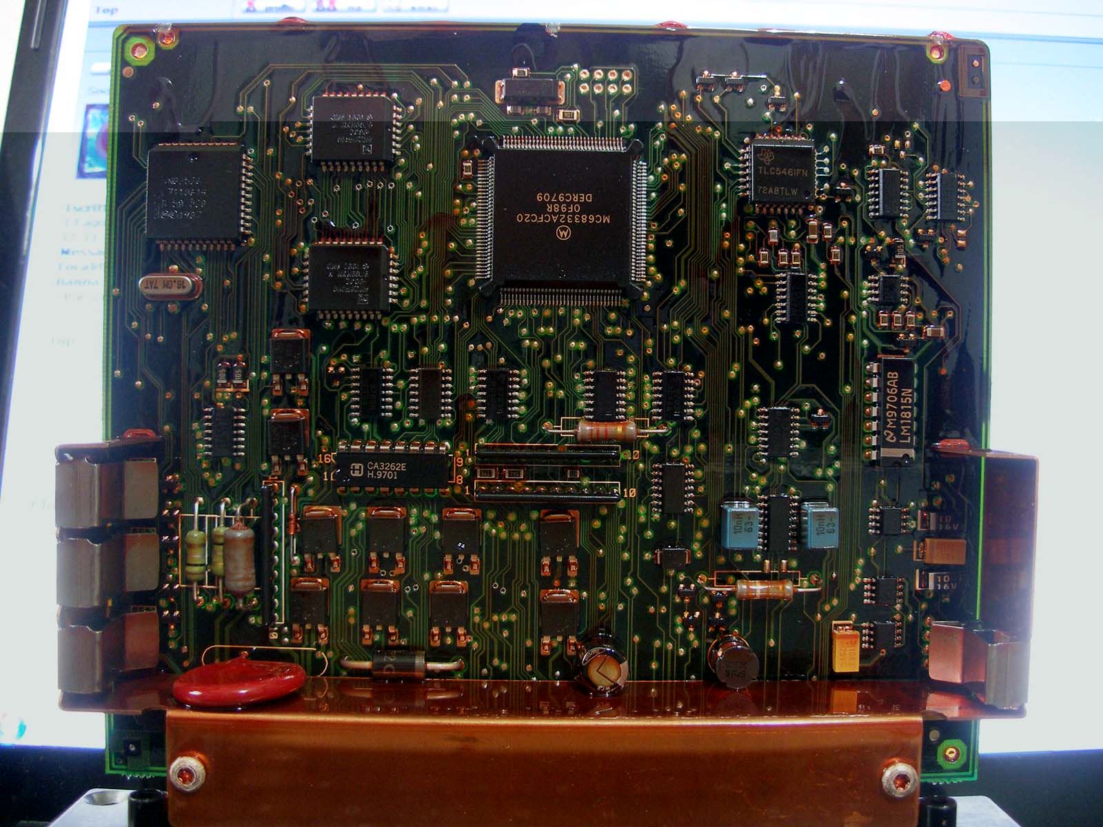

viggen ha scritto:
jimbo63 ha scritto:Ciao eccomi,
Allora rispondo a tutti e due, per quanto riguarda il board, T5 o T7 è basato su architettura Motorola 68xxx, come per tutte le elettroniche automotive é per forza necessario che ci siano ampi margini sia in temperatura che per gli spike di corrente, tutto questo é "obbligo" per termini di certificazione. Per quanto riguarda gli altri componenti, molti non sono siglati e quindi penso, anzi sono sicuro, siano componenti custom. Per tornare alla tua T5, ha a bordo 1MB di flash e 256 KB di SRAM, un regolatore di tensione duale multifunzione oltre ad i soliti convertitori A/D. La board e immersa in una lacca protettiva e credo sia una board 7 strati, ma potrei sbagliarmi. La board T7, é piú meno simile salvo aggiornamenti legati ad alcuni componenti ed in più monta una sensore barometrico per ovvi motivi legati alla gestione del motore che su T7 funzione in base ad i valori letti dal MAF mentro su T5 i valori discrminanti per la gestione del motore vengono letti dal MAP.
Viggen, a me ha funzionato subito e considera che i la uso collegata ad un Mac dove giro su una macchina virtuale Windows 7, in ogni caso anche su uno stupido Dell portatile con una chiavetta che fa boot in dos ed i driver dell mi funziona, magari è proprio un problema della tua.
B.
ti va di illustrare tutta la procedura per favore grazie :)

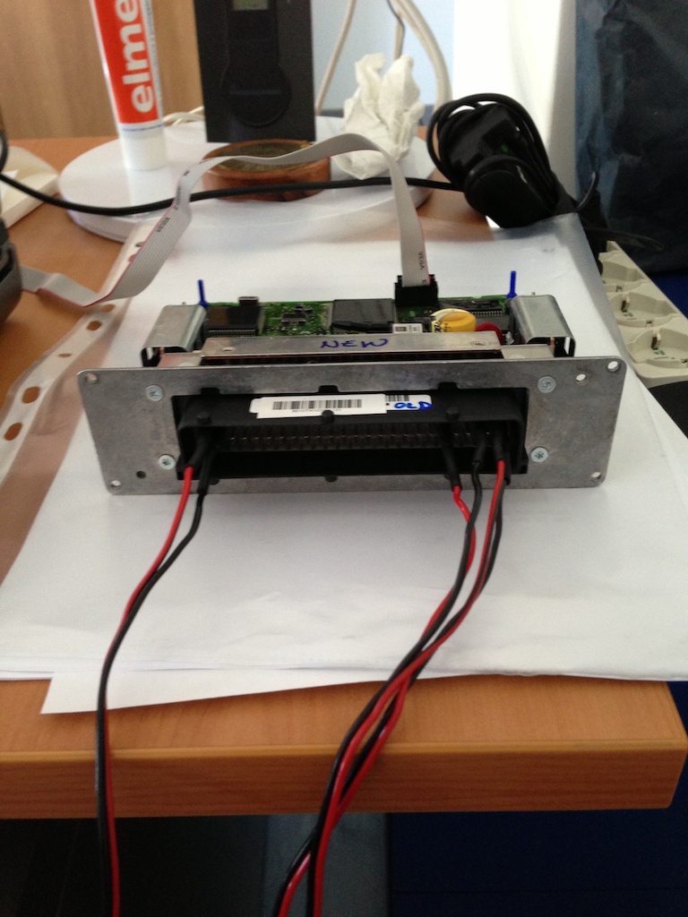

A completamento del precedente post, ti allego alcune foto.

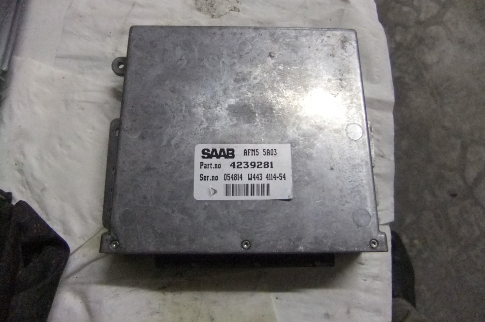

Oggi ho provato ad aprire la ECU che ho presa usata.
Ci vuole una chiavetta Torx da 8 :inpain:
La vite centrale del lato inferiore l'ho pure spanata nel tentativo di aprirla :fainted:
Domani dovrò provare a trapanarla....
Che @@ :x

Ciao, l'involucro della mia centralina ha 6 viti, tre sopra e tre sotto.
Cioè così.
quella centrale del lato "sotto" era un po' incrostata e l'ho spanata nel tentativo di aprirla.
:eyeroll:
