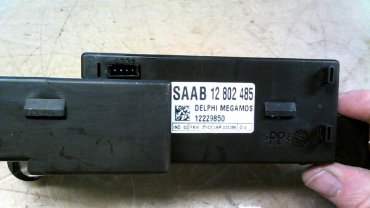

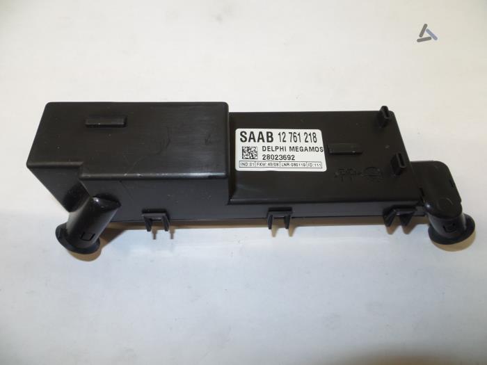

Se, come hai confermato, si tratta del sistema originale con sensore d'inclinazione/sollevamento, il tuo impianto ha solo due sensori:
quello meccanico del vano motore e quello elettronico che che alloggia all'interno della plaffoniera sopra il cruscotto e che è in due versioneì: con e senza sensore d'inclinazione.
Prova ad escludere quello smontando la plaffoniera e rimuovendo semplicemente il connettore del sensore.
Se non ti suonerà più allora avrai scoperto la causa. Quindi o lo terrai staccato o ne comprerai uno nuovo.
Il codice è 12 761 218 (oppure se ne trovi uno usato ma funzionante puoi ricercarlo col vecchio codice: 12 802 485) ed in Saab Italia lo trovi a circa 290 euri, in rete a meno di 150.
Sotto alcune immagini del sistema e del sensore-
