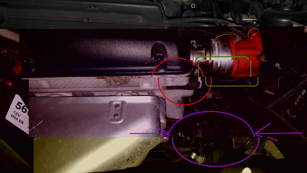

Salve di nuovo, vorrei farvi notare questa perdita di olio dal coperchio punterie e dallo spinterogeno. A cosa potrebbe essere dovuto?Guarnizione da cambiare? Inoltre l'olio è arrivato anche dentro allo spinterogeno sporcando tutto verso il basso (vedi tubi sottostanti). Potrebbe essere un oring andato lì?
L'olio messo dal meccanico è un 5W 30. Grazie.

Qui si parlerebbe di impianti gpl o metano, non di perdite d'olio
Ti consiglio di aprire un topic apposito perché se lasci qui le foto non avrebbero l'attenzione che meritano; chi potrebbe risponderti legge il titolo e non interessandolo passare oltre e non darti la soluzione

Si hai ragione. Apro un topic apposito per la questione. Grazie per il suggerimento.

stesso problema anche io....il meccanico mi dice di revisionare lo spinterogeno ed e un casino perche bisogno smontare parte della testata...puo essere?
