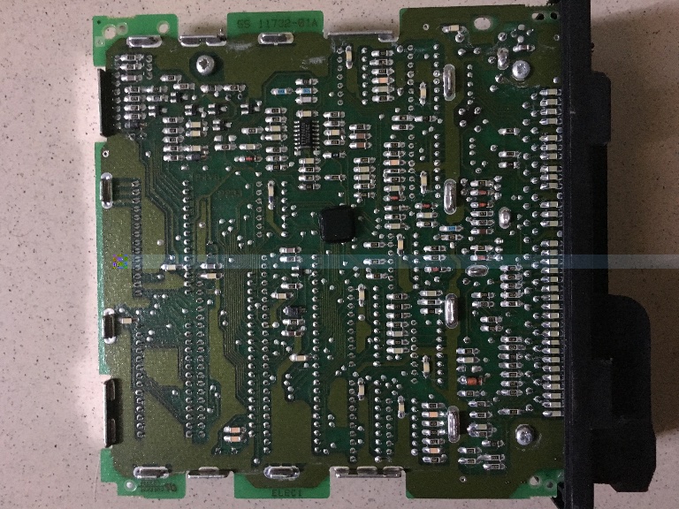

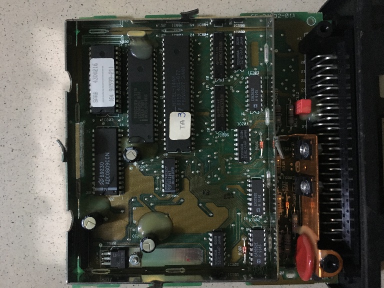

Ecco la centralina.
- IMG_3214.JPG (221.38 KiB) Visto 21434 volte
- IMG_3215.JPG (248.21 KiB) Visto 21434 volte

Perdonami, ma questa da dove l'hai presa? Mi sembra quella dell'iniezione
fortwork
- Messaggi: 19
- Iscritto il: domenica 30 aprile 2017, 18:16
Re: saab 9000 1992 b202s info modifica resistore
È la centralina apc sul vano anteriore dove c'è il motorino tergicristallo...quella iniezione è quella Bosch in alluminio.

ok, è diversa da quelle delle c900 con il b202. Io passo
