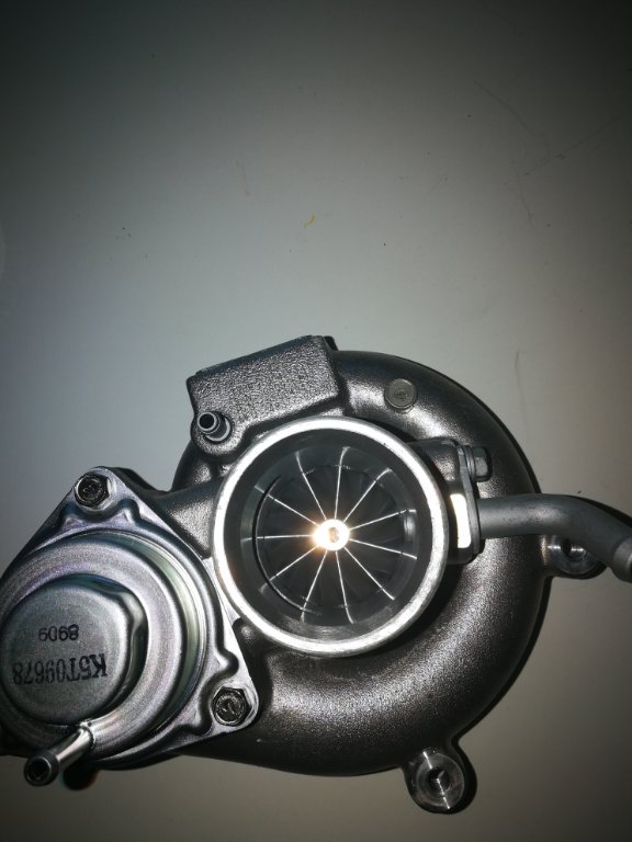

Finalmente arrivato il kit upgrade T20 per la turbina della mia 9-3 aero.
Per ora mi ero limitato al classico remapping della centralina, con il quale era stata testata a 242 cv su banco prova.
Questo kit dovrebbe portare un flusso d'aria superiore del 20%, quindi a seguito di nuova programmazione e scarico completo artigianale, oltre il 20% in più di potenza..
Il vantaggio di questo kit che interessa il lato compressore, è il fatto che la maggior portata d'aria è data dal maggior diametro, geometria e numero di pale della girante, oltre al diametro maggiorato all'ingresso della chiocciola, che di conseguenza non necessita di aumento eccessivo del regime di rotazione della turbina che ne ridurrebbe la vita..
Sono curioso di vedere il risultato una volta finiti i lavori.. :evilgrin:
