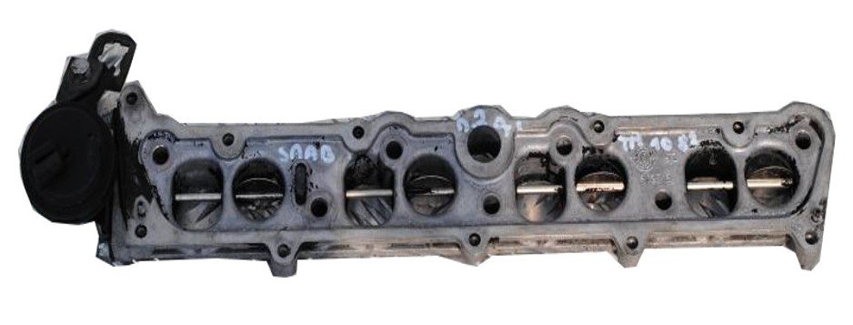

Salve, nel collettore d'asirazine ci sono delle alette chiamate farfalle.sicuranente sono incrostate e bisogna pulirle/cambiarle.Per quanto riguarda la turbina, basta montare il manometro e provare l'auto se la pressione varia quando il motore non rende é quella. Spero di essere d'aiuto.Alberto ex responsabile concessionaria saab

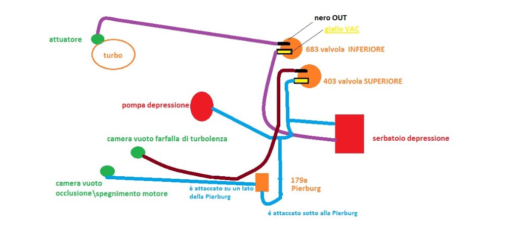

Io direi di dare un occhio a tutto il sistema di depressione, cioè quei tubicini che vanno dalle elettrovalvole al wastegate del turbo. Costano poco al metro e si può fare un lavoro casalingo. Magari sentire anche se le elettrovalvole aspirano ancora, e se i polmoni che comandano l'apertura delle farfalle funzionano. Per le prime basta accendere la macchina, staccare i tubicini e tapparle con il dito sentendo se aspirano, mentre per i polmoni va fatto l'opposto e cioè a macchina spenta staccare i tubicini, premere e tenere premuto il polmone, tappare col dito e rilasciare il polmone. Se rimane chiuso tenendo la pelle "aspirata" sono ok.
Altra cosa, pulire la egr! O toglierla tramite mappatura o emulatori. Queste sono le problematiche più frequenti con questo motore assieme ai tubi di ritorno del gasolio, cosa che in questo caso ha a che fare con l'avvio difficoltoso.
Eventualmente provare a cambiare debimetro e sensore di pressione.
La macchina non segnala alcunché? Qualche errore obd nascosto ma non visualizzato potrebbe portare alla soluzione.

Leggere gli errori con un Lettore OBD sarebbe la prima cosa da fare.
Ti posto l'immagine del sistema di depressione di cui ha parlato Gho57.
Le 3 elettrovalvole sono in arancione. I "polmoni" sono quei 2 in verde in basso. Quelli in viola, azzurro e marrone sono i tubicini.
Ovviamente è ancora valido il suggerimento del collettore di aspirazione incrostato.
