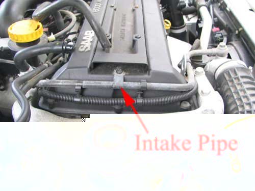

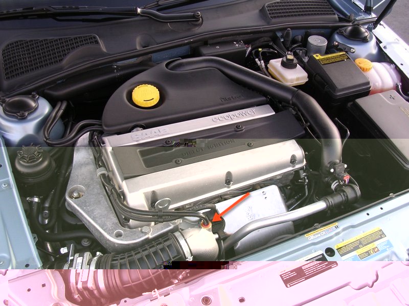

Anche il B205 ha il tubo "grosso" che va sull'intake pipe. Eccolo:
Prima quello vecchio in metallo
Poi quello modificato in plastica con innesto rapido.
Questo fra l'altro è il motore già completamente modificato di fabbrica, si distingue dagli altri perché il coperchio punterie è grigio e non verniciato di nero (come quelli fino al 2003-2004 circa).

Anche nei B204 non tutti i vapori finiscono nel turbo... Una parte (la deviazione piccola) finisce nel collettore di aspirazione quando questo è in depressione, quel condotto si chiude e passa tutto nel turbo quando invece va in sovrapressione (e la linea si chiude con la valvola per evitare che il monoblocco finisca in pressione a causa del turbo).
Il PCV aggiornato dei B205 è diventato via via molto più complesso perché sul lato del tubo che esce dal coperchio punterie (unico e non a Y come sui B204) c'è un intrico di T e di valvole non ritorno, tra cui quella che manda una parte dei vapori al turbo... Il resto va al decanter e poi nel collettore di aspirazione.

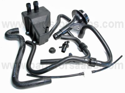

Ora, vado a memoria, dovrei ripassarmi tutto, ma mi pare che il sunto fosse questo:
- Il PCV originale era praticamente come quelli del B204, ma i B205 producono molto più vapore d'olio e più caldi... Quindi non venivano evacuati abbastanza velocemente e cuocevano l'olio.
- Viene aumentata la portata del sistema PCV, ma la quantità di olio vaporizzata sarebbe troppa per essere mandata tutta a bruciare come nei B204... In primis per ragioni di emissioni inquinanti, ma poi credo anche per questioni di "imbrattamento" a lungo termine.
- Viene quindi aggiunto il decanter,dove i vapori condensano e il grosso dell'olio viene ricircolato nella coppa, mentre i vapori meno carichi, vanno mandati all'aspirazione per essere bruciati.
Il giusto equilibrio è stato trovato dopo 4 step di aggiornamento del sistema.
