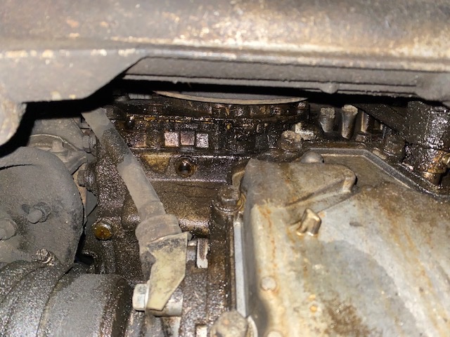

Buonasera a tutti,
Chiedo gentilmente un vostro consiglio in quanto presto dovrò risolvere da autodidatta il seguente problema. Oggi dopo aver lavato la macchina e averla spostata dal garage ho notato una macchia di olio a terra bella lunga, come se l'olio fosse stato spruzzato via da sotto (la macchina ha macchiato tutta la strada della mia via nei dieci minuti in cui l'ho tenuta accesa . Poco dopo ho notato un rumore (simile al suono di una piccola ventola) che si interrompeva tenendo premuta la frizione e allo stesso tempo una volta rilasciata si sentiva un rumore metallico diverso e ovviamente ripartiva quel suono di ventola. Sicuramente non e' una ventola :D ma il suono mi ricordava questo...
Mi sono messo sotto la macchina per vedere il problema e ho notato che intorno alla puleggia principale e' tutto impastato di olio (abbastanza fresco) e ho visto le gocce in procinto di cadere. Inoltre ho notato anche che uno dei due tappi dell'olio del cambio (non so se quello di scarico o l'altro) non c'e' più.
Non ho potuto controllare se il livello dell'olio del cambio era a norma perche' non so dove si trova l'asta (e ho visto sul forum che alcune possono averla altre no) ... ho controllato anche il livello dell'olio motore perche' pensavo a una perdita dal paraolio lato puleggia ma risulta essere allo stesso livello di un mese fa, poi pero' ho visto che l'olio che trasuda abbondantemente sembra avere una leggerissima colorazione rossastra e ho pensato all' O-ring della pompa dell'olio e questo forse potrebbe giustificare anche il rumore metallico al rilascio della frizione e il rumore tipo ventola quando non e' schiacciata (non so e' corretto il mio ragionamento o se non c'entra niente). Vi allego le foto cosi da rendere tutto più' chiaro e aspetto un vostro consiglio a riguardo...
Grazie in anticipo

Posto che non lo so……(la deve vedere un meccanico), l’olio rosso è quello del servosterzo

Purtroppo il liquido del servosterzo e' a livello e non e' sceso, avevo anche confrontato i due liquidi e hanno odori e consistenze differenti. Odorandolo e sulla mano sembra olio motore e l'unica che mi viene in mente e l'O-ring del carter della pompa dell'olio che sta proprio dietro la puleggia piena di olio in foto...
Il rosso pero' non ho capito che cosa sia, la pompa del servosterzo non ha perdite ne sotto ne vicino la puleggia quindi forse inizio a pensare che sia ruggine che si unisce all'olio...poi non so nemmeno io. Di certo non ci giro e la tengo parcheggiata  :[[ perche' secondo me sono proprio a secco di olio della trasmissione. Questa e' la volta buona pero' per svuotare il liquido di raffreddamento e montare termostato e pompa acqua nuova (che ho in garage), cinghie dei servizi, O-ring e paraolio del motore... cosi' dovrei essere apposto per altri 30 anni  :D

Ho avuto lo stesso problema sulla mia ex c900, era il cuscinetto della frizione  rovinato, ovviamente una volta smontato per sostituire il cuscinetto ho fatto cambiare anche il disco frizione per evitare di rimetterci le mani. Non molto tempo dopo ha ceduto anche la pompa della frizione, consiglio di sostituire tutto d'ufficio per toglierti il pensiero una volta per tutte .
Se non vedo male hai anche una perdita dalla guarnizione di accoppiamento fra motore e cambio che e' una gran bella rogna perchè comporta un lavoraccio la sua sostituzione, bisogna sbarcare il motore dall'auto, comunque controlla il livello dell'olio nel cambio se trovi il livello all'incirca a metà significa che perde proprio da quella guarnizione maledetta e devi rabboccare costantemente l'olio nel cambio per evitare di farlo lavorare con scarsa lubrificazione finchè non risolvi il problema. Metti un cartone sotto la macchina se trovi costantemente gocce d'olio poco dietro l'assale anteriore a centro vettura significa che ti perde proprio da li'.

Il liquido servosterzo puo' avere diversi colori, ma quello cambio se di tipo normale e' sempre di colore rosso e ha un tipico odore.
Se si e' rotto il paraolio lato cambio e' quello che fa uscire olio dalla scatola cambio nella campana frizione.
Devi controllare il livello dell'olio del cambio, non usare la macchina, se manca olio nel cambio lo distruggi.
Ho lo stesso problema sulla punto e per questo slitta la frizione sporca di olio del cambio.
La frizione funziona perfettamente ma fa appunto rumore, smette se pigio il pedale e riprende se lo rilascio.
In un altro punto c'e' il punto di carico olio cambio che ha una astina per controllare il livello olio cambio.

Una volta capito dove perde e sistemato devi ricaricare olio, se cade cosi' tanto il problema e' grosso, quindi pulisci bene con lavaggio a getto la zona dove perde e poi controlla di preciso dove perde.
Per non mischiare tipi di olio diverso se hai il livello basso apri il tappo di carico e poi quello di scarico sotto, lasci drenare (gocciola per diverso tempo se lo fai a motore freddo essendo denso) senza fretta e quando non scende piu' nulla chiudi sotto e carichi da sopra usando un tubetto, io uso una siringa grossa con un tubetto di prolunga.
A scatola cambio vuota servono circa 3 litri di olio.
Pero' l'olio che vedo in foto non e' rosso ma chiaro e quindi olio motore, se e' zona puleggia perde il paraolio lato motore.
Salvo tu abbia piu' perdite, quindi liquido rosso cambio e pure perdite olio motore.
Nel mio caso perde olio cambio solo se uso la macchina e quando mi fermo cola fuori olio dalla campana del cambio, ma non perde direttamente a motore fermo.

Se il liquido e' rosso nel 99% dei casi e' olio cambio, ma potresti avere come detto piu' perdite, sia olio cambio che olio motore.

Scusami huskywr240 leggevo dal telefono e non riuscivo a vedere le immagini e il link che mi hai mandato. Anche la mia perde solo in movimento, infatti credevo di essere pazzo... camminavo e vedevo l'olio quando tornavo indietro ma da ferma niente  :D
Domani pulisco tutto e vedo bene da dove perde, anche se non ho dubbi che perda dal paraolio e dall'O-ring. Se e' cosi' li compro, svuoto tutto dal tappo che mi hai fatto vedere in foto e ricarico l'olio. Grazie anche per l'ultima foto dove si vede bene dov'e' l'asta dell'olio!!! Domani scendo e acchiappo quella maledetta.  L'olio motore che vedi potrebbero essere i resti dell'olio che perdevo dalla guarnizione del coperchio punterie (cambiata una settimana fa).
Grazie infinite !!!
