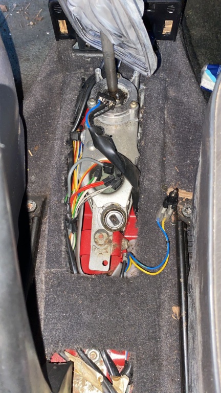

salve, io ho inserito la chiave dopo vent'anni, nell'estrarla, si è piegata, non dava segnali, perlomeno girava senza scatti, proprio come descritto da voi.
il meccanico non ha idea di come tirar fuori il cilindretto, per portarlo al centro chiavi

Re: C900 - Smontaggio cilindretto chiave d'accensione ?
Ma sei sicuro che sia il cilindretto e non il meccanismo collegato, il kit di cui stiamo parlando ?
Se non smonta tutto il blocco non potra' mai capirlo, ad ogni modo se fosse guasto il cilindretto andrebbe cambiato con uno nuovo.
Non e' che adesso lo ha forzato e rotto del tutto e magari era il meccanismo sotto del kit ?
Non lo puoi levare da sopra, devi smontare la consolle centrale, in questo video poi vedi come levarlo, sotto c'e' un punto in cui si deve spingere per sbloccare il cilindretto :

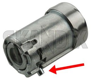

Questo e' il ricambio di cui trovi il link poco piu' dietro nei messaggi.
La freccia indica il fermo a molla che una volta inserito il blocchetto scatta e lo tiene fermo, quindi come nel video lo si deve spingere indietro per sbloccarlo e poterlo estrarre
E comunque come detto potrebbe non esser questo pezzo ma il meccanismo del kit, che trovi sempre nel link del ricambio

grazie delle vitali info.
riporterò al meccanico, che non conosce assolutamente la tipologia.
quindi rispetto alla foto che ho mandato, devo continuare a smontare ulteriori pezzi di auto? non avevo ahimè idea esistessero video, il meccanico ha pensato bene di forzare all'antica.
se recupero il cilindretto e lo porto al tizio che fa le chiavi, mi ha detto che rifà l'originale.
quanto al nottolino, mi sembra di capire sia necessario nella situazione la chiave girando non faccia alcuno scatto.
giusto?
giusto?
