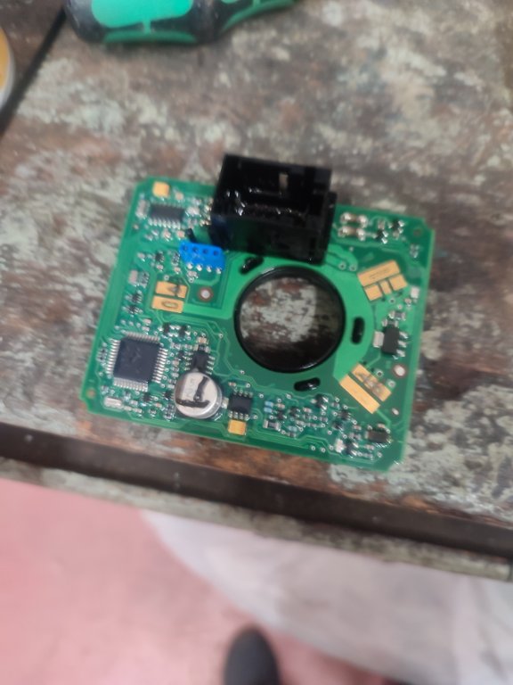

Buongiorno e buona domenica saabisti.
Ho letto la discussione sulla avaria del bloccasterzo, ci convivo da anni ma in questi giorni sto facendo davvero fatica a mettere in moto. Io ho una Saab 9-3 Vector del 2007. Vi chiedo se qualcuno è riuscito a risolvere il problema e in che modo. Grazie

puoi dire qualcosa di piu' sul genere di interventi che hai effettuato per risolvere la questione?????

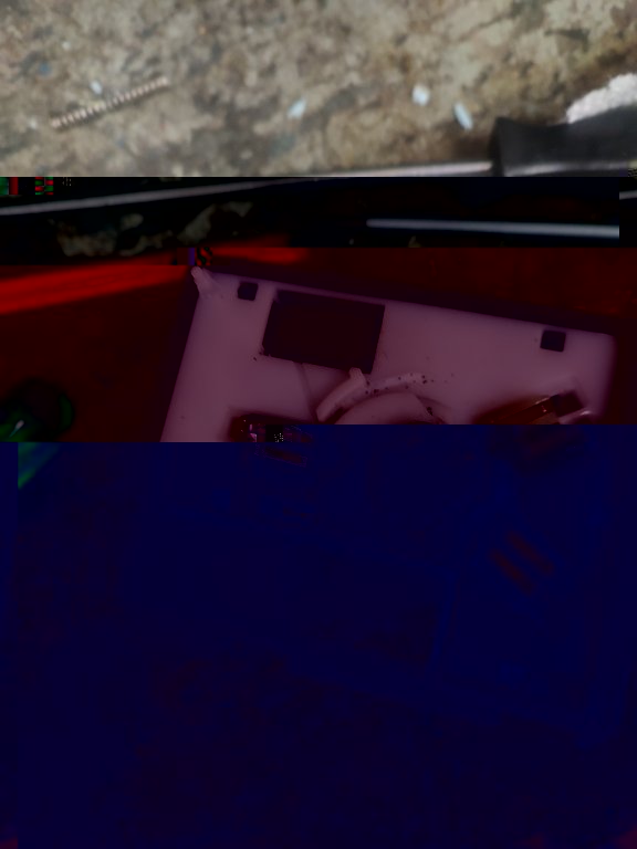

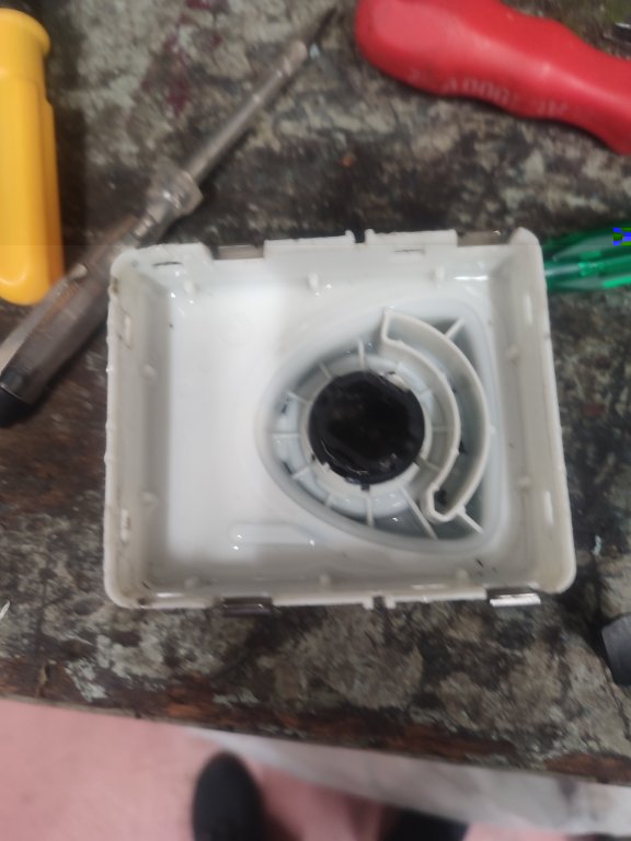

Re: 9.3 my04 - Problema avaria bloccasterzo (SCL) / blocchetto chiave (ISM)
Problemi riscontrati: messaggio al sid dell'avaria bloccasterzo, come a diversi di voi, già da un paio di mesi. Il messaggio si presenta sporadicamente e non dà problemi.
Man mano che passa il tempo, il messaggio si ripresenta più frequentemente fino a non permettere l'avviamento, ma non sempre. A volte riparte senza che funzionino le frecce e la radio. Un giorno decisi di aprire la capotta che si è fermata durante la fase di apertura, proprio quando è ricomparso il messaggio. Cmq mai scoraggiarsi e farsi perndere dal panico, come ho fatto io invece. Si risolve sempre tutto. Leggendo qui nel forum ho seguito il consiglio di qualcuno cercando di evitare gli inconvenienti in cui sono incappati. Ho tolto i morsetti dalla batteria, ho smontato tutte le viti che fissano il tunnel rimuovendo anche le plastiche nella zona del freno a mano. Continuava a rimanere al suo posto perchè erano rimaste due vitine da 1 cm. Per toglierle è necessario levare i sedili e i pannelli laterali del tunnel. Le viti che fissano i sedili sono torx t40 esastellate. Prima di rimuovere i sedili, inclinateli indietro e rimuovete i contatti elettrici, stessa cosa per il tunnel. Ora potete rimuovere l'ISM che è assicurata con 4 linguette metalliche. Aprite l'ISM inserendo dalle feritoie, poste sulla parte in alto, delle linguette in modo da poterlo aprire. Io ho usato dei cacciavitini a taglio. una volta aperto ho spruzzato sui contatti un liquido per desossidante che si asciuga senza lasciare aloni, cmq ho rimosso l'ossido più tenace dai contatti volanti, usando un caccavite. Stessa operazione per le linguette in rame che battono sui contatti, attenzione a non muoverle troppo per non romperle. Quando riassemblerete il tutto, alzatele con cautela, per migliorare la pressione sui contatti del circuito stampato. una bella spruzzata anche nel blocchetto bianco dove ci sono le molle, non l'ho aperto per timore di perderle, e ho soffiato con l'aria del compressore tutte le parti per rimuovere bene il liquido spruzzato in precedenza. Ho colto l'occasione per dare una bella pulita ai condotti dell'aria installati nel tunnel, per dare una bella pulita alla moquette e ai pannelli laterali del tunnel. Rimontato il tutto, ho già fatto una 60ina di km e non ha dato ancora problemi. Lo so che sono pochi per cantare vittoria ma smaniavo dalla voglia di scrivere. Se si ripresenterà il problema, proverò ad effettuare la pulizia della CIM, operazione molto più semplice. Serve cmq poco meno di una giornata. Incrociamo le dita. Ho aggiunto la foto del circuito stampato dove si vedono i contatti volanti sporchi, la foto con le linguette altrettanto sporche e il coperchio dell'ISM.

grande Batigol...sei un eroe...
