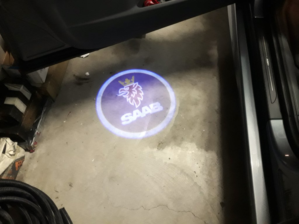

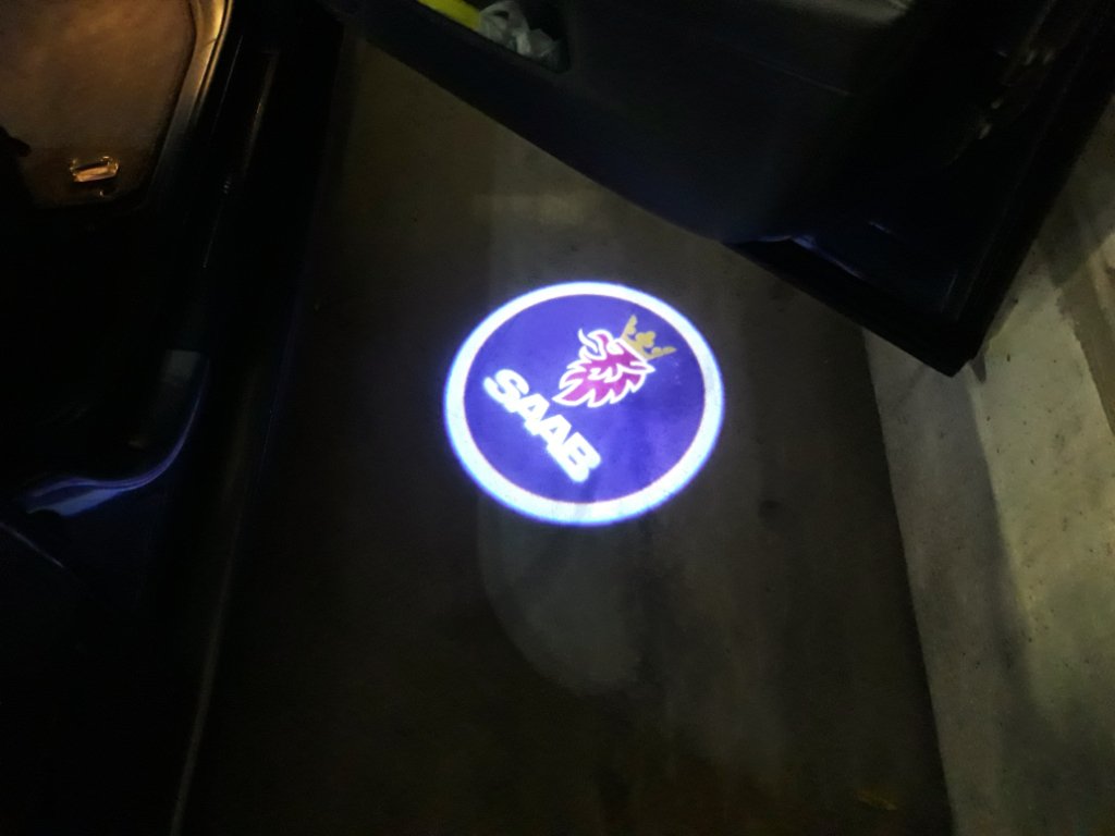

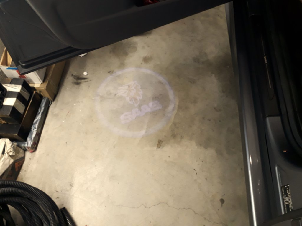

Luci montate, si fa un po' fatica a inserirle, vanno puntate dal lato dello spinotto e spinte in avanti cond ecisione ma senza esagerare, fan fatica ad avanzare, per finire usare un cacciavite a taglio per agevolare l'inserimento dell'altro lato.
Ho fatto delle foto con diverse situazioni di luce per simulare l'effetto.
Con situazione di luce notturna:
Come se fosse di giorno con luce diurna forte, anche se ha poco senso, le luci del resto servono al buio:
Come se fosse con luce di giorno non forte:
L'effetto mi piace molto ed e' ben realizzato, consiglio della casa, evitate di sbattere forte le porte, e' pur sempre un componente elettronico.
I due pezzi non sono uguali, uno per lato dx e uno per lato sx, controllate prima di inserirli che il logo appaia nella giusta direzione e non al contrario.
