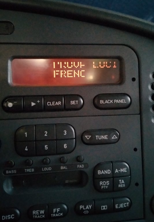

Buonasera chiedo scusa se apro un nuovo topic su un argomento già trattato abbondantemente in passato; faccio questo perché non vedo aggiornamenti recenti e vorrei un vostro consiglio in ambito Sid 3.
La mia 900 ha i famosi pixel che occasionalmente vanno a donnine allegre. Soprattutto negli ultimi giorni una bella "riga" orizzontale si è spenta.
Alla luce di ciò vi chiedo:
- nel 2026 c'è ancora qualcuno che li ripara?
- conviene prenderne un altro? Va accoppiato con il Tech?
- conviene tenerlo così e buonanotte?
Grazie a tutti in anticipo

Trovi il Fiat per ripararlo su eBay, unica nota dolente il prezzo

Conviene ripararlo, ma non saprei dirti dove

Qualsiasi elettronico riesce a ripararlo
Se conosci qualcuno, ti prendi il flat come suggerito e te lo fai installare
Se non ricordo male, Henry aveva fatto un piccolo tutorial

Il mio tutorial era sullo schermo a led del modulo del clima, ma il principio è lo stesso. Basta rendere definitive le saldature dei contatti dello schermo a led, che vanno fatte una per una a stagno. Basta un minimo di pratica con un saldatore. Il mio, dopo sette anni, è ancora perfetto!

Mi correggo... dopo oltre 9 anni non ana neanche un pixel!

Comunque complimenti per il lavoro. Devo trovare qualcuno che lo faccia e di cui mi fido

È un cazzotto in un occhio non avere qualche pixel.io l’ho abbandonato a se stesso.quando troverò chi sa fare il lavoro ben venga,io non ho proprio dimestichezza con l’elettronica

Eh siamo in due allora...Anch'io aspetto di trovare qualcuno di capace.
Quello che poi mi fa innervosire è che ci sono momenti in cui va quasi perfettamente altri che spixxela a più non posso

Io faccio il tecnico di mestiere e ste cose le mastico ogni giorno, se proprio non trovi nessuno e hai voglia di spedirlo te lo posso fare io.
