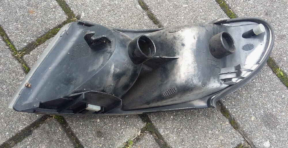

Ecco il retro dove si vedono gli alloggiamenti per i portalampada, uno per la freccia e l'altro libero tappato

Infatti anche sulla mia si intravede una specie di seconda parabola e ora capisco a cosa serve...
Comunque non ho mai visto nessuna auto con le luci di retromarcia anteriori...
