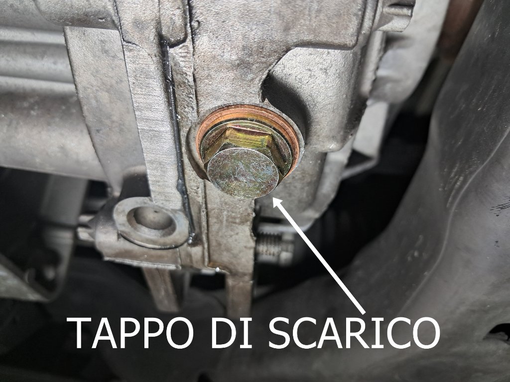

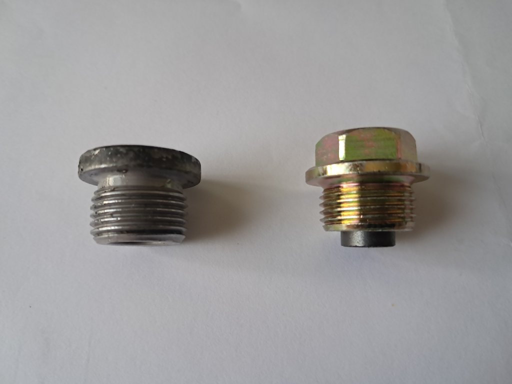

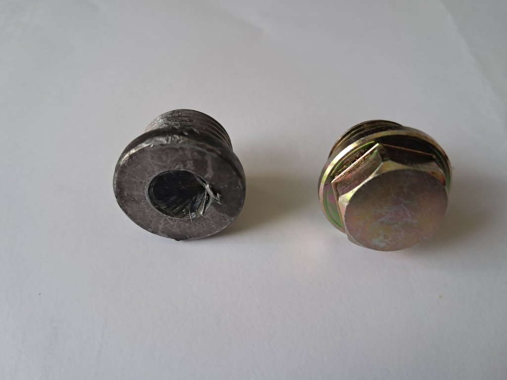

Re: 93 NG AERO SOSTITUZIONE OLIO CAMBIO MANUALE 6 MARCE E MOTORE
Non so se la diesel abbia lo stesso tipo di tappo, ma con le brugole e' facile spanare se sono troppo dure da svitare.
Nel mio caso nemmeno si e' spanata, addirittura si tritava il metallo senza nemmeno opporre troppa resistenza sino a far diventare circolare il foro.
Oggi e' arrivato il tappo, le misure sono perfette, dato che sotto, almeno nel mio cambio, subito vicino al foro ci sono dei componenti che quindi non devono assolutamente toccare la vite di chiusura pena danni.
Prendete bene le misure perche' magari ad auto ferma sembra di poter avvitare un nuovo tappo, ma appena si accende se tocca potrebbe distruggere il cambio. Il tappo originale non attrae nulla, se ha una calamita e' davvero scarsa, quello nuovo invece ha una calamita che attrae in modo deciso il metallo.
Oltre a non avere piu' la maledetta brugola, il tappo nuovo ha una rondella in rame e la testa a dado esagonale del 17, quindi in grado di vincere senza alcun problema la coppia di serraggio prevista di 50Nm anche con filetto bloccato nel tempo.
Resta solo da verificare se si avvita senza problemi e poi potro' rimettere la macchina a terra potendo finire il tagliando, a parte aggiungere olio motore, cambio e controllare quello freni, dato che per ora la macchina e' inclinata, manca da cambiare il filtro abitacolo.

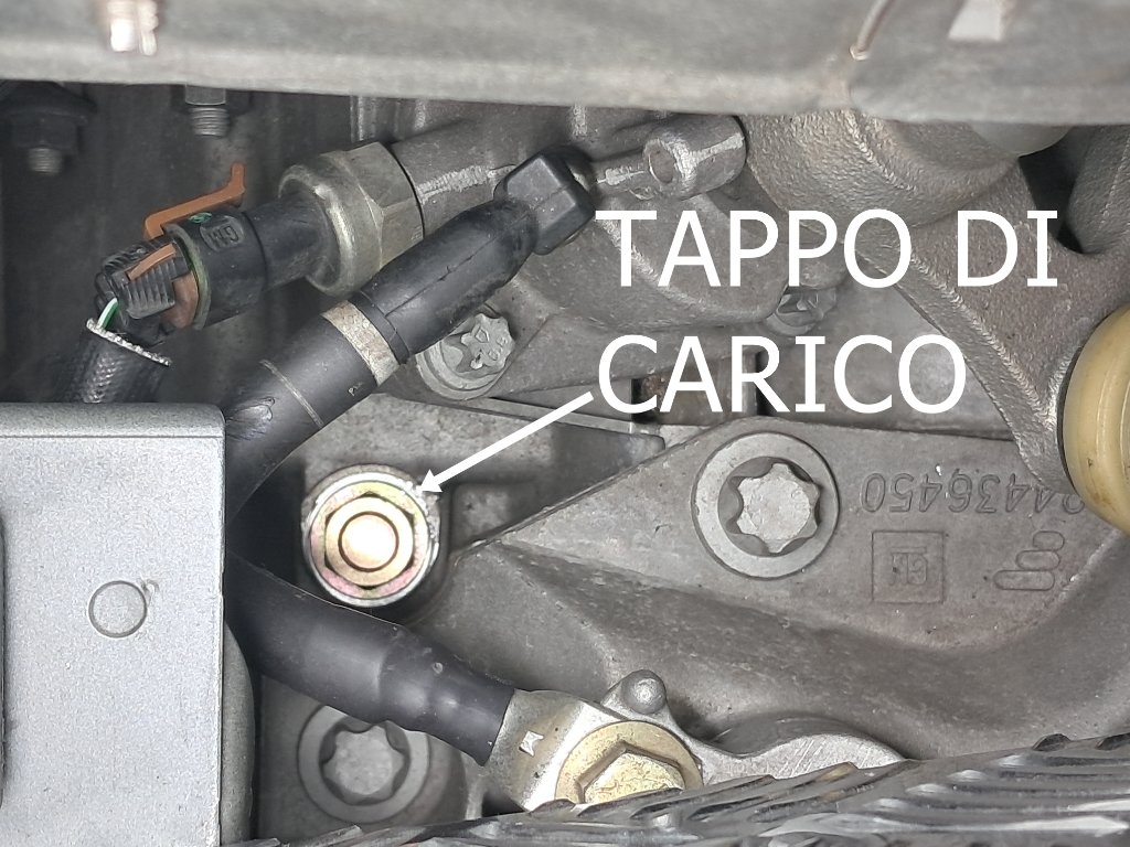

Tappo di scarico montato, si avvita senza nessuna fatica, quindi il filetto corrisponde perfettamente.

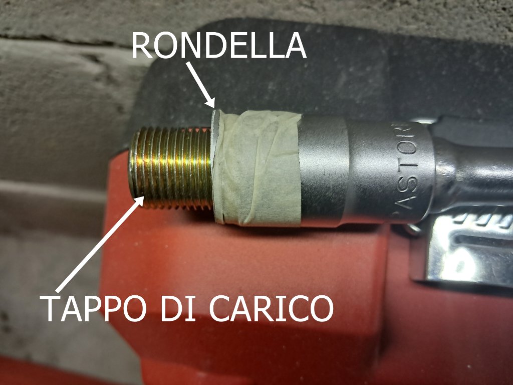

Anche il tappo di carico ha una rondella, ma non ci si arriva con le mani, quindi si deve usare una prolunga per la chiave a cricchetto.
Il problema e' che sia il tappo che la rondella cadrebbero fuori, quindi li ho avvolti sul fianco con nastro carta divenendo solidali alla chiave a bussola, non serve un giro completo e non deve essere troppo stretto, deve solo tenerli in posizione giusto il tempo di posizionarli nel foro senza farli cadere.
Attenzione che il nastro sia solo sul fianco o rimarrebbe bloccato stringendo.
Il nastro carta e' perfetto perche' una volta che si stringe il dado si stacca senza problemi.
Sia il tappo sopra che sotto hanno una testa a dado esagonale del 17.
Coppia di serraggio per il dado di carico 45Nm, per il tappo di scarico 50Nm.

Svitare un dado del 17 non ha paragoni con svitare una brugola dell'8, considera che il tappo del cambio della Punto delle stesse dimensioni ha una brugola del 12 e quindi non si e' mai spanato, oltretutto con una coppia di serraggio del 35 contro il 50 della Saab, che quindi ha un serraggio piu' stretto con una brugola piu' piccola, spanarla e' quasi certo.

Saldare va bene se hai la macchina sul ponte, ma sui cavalletti stando troppo vicino direi di no.
In ogni caso con un estrattore risolvi subito, il problema era avere la misura corretta, anche perche' con la sede ormai spanatissima non c'erano piu' riferimenti.
Sulla brugola, come avevo detto piu' indietro, ci sono due problemi.
Il primo e' che per la coppia di serraggio e le dimensioni del filetto del tappo la brugola dell'8 e' troppo piccola, gli intagli non sono in grado di reggere la coppia ulteriormente aumentata dal filetto bloccato.
Sulla punto con tappo delle stesse dimensioni ho una brugola del 12, svitato e avvitato un mare di volte e mai avuto problemi, non solo perche' la brugola di maggiori dimensioni fa piu' forza, ma anche la coppia di serraggio e' inferiore, 35Nm contro i 50Nm della Saab.
Il secondo problema e' che ti confermo la pessima qualita' del materiale, in genere si spana la sede, ma in questo caso nemmeno lo ha fatto, tritava direttamente il materiale e il foro e' diventato subito circolare passando da un foro dell'8 ad un 9/9.5.
Gli attrezzi sono della Pastorino o della Beta, non e' roba cinese, infatti non hanno nessun danno.
Modificando l'estrattore, tagliandolo man mano per ottenere la sezione maggiore, ho trovato la misura corretta e il tappo ha ceduto.
Non mi son fatto problemi a tagliarlo perche' e' della Dexter e costava poco il set, preso da Leroy Merlin ma devo dire che sono di ottima qualita', per nulla spanati, sono belli resistenti, di altre marche su Amazon leggevo che si mangiavano subito le teste senza svitare nulla.
Ora ho sia sul tappo di carico che di scarico una testa a bullone esagonale del 17, problema risolto e oltretutto i tappi costano pure meno di quelli originali, figuratevi che per uno chiedevano cifre sui 50 euro, assurdo.
