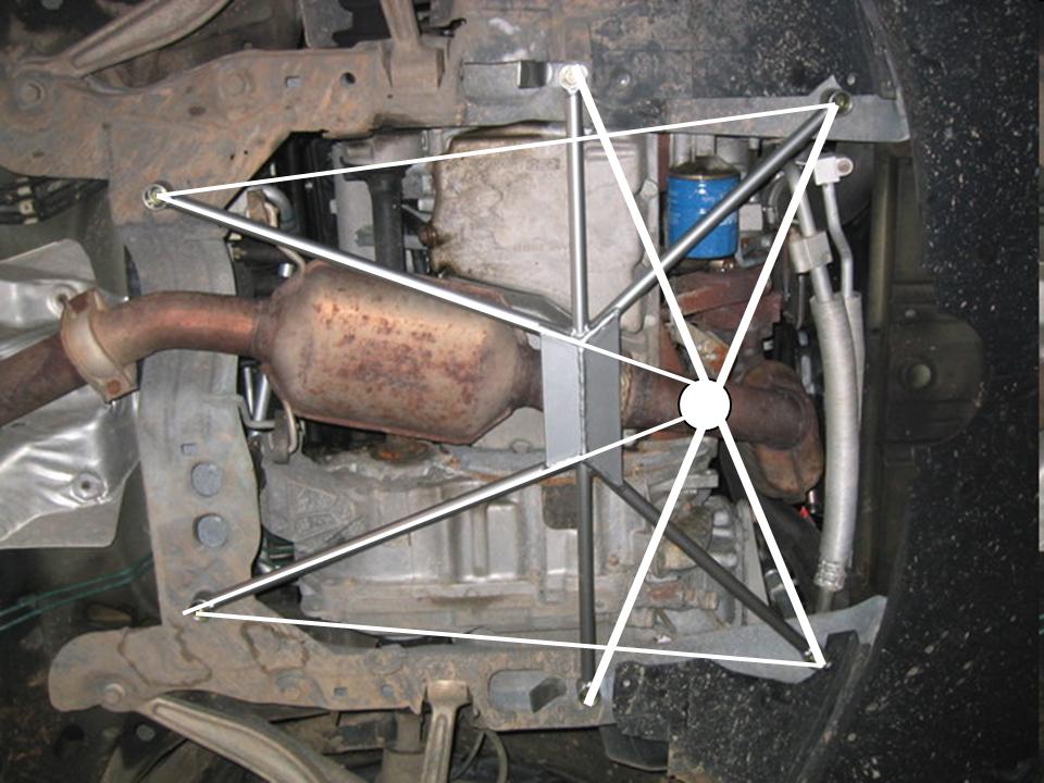

Per StileItalia: avendo in mano un disegno la realizzazione potrà anche essere fatta in più officine, in modo da minimizzare costi di trasporto o da eseguire "personalizzazioni"..
Tornando al ragno, non è possibile vero integrarlo con la barra stabilizzatrice posteriore e con il supporto sterzo? Collegando tutti quei punti si otterrebbe un aumento notevole della rigidità, specie nelle cabrio..
Qualcuno ha un'immagine dell'intero sottoscocca?
Tornando ai tubi, li userei quadri se non altro per variare un po' dal progetto originario. Tra l'altro avevo pensato ad una cosa del genere:
- Nuovo Microsoft PowerPoint Presentation.jpg (98.62 KiB) Visto 8070 volte
Però mi sembra che ci sia qualcosa che non funzioni nel mio disegno.
Ciao
GG

L'ideale sarebbe questo, ma suppongo che lo abbiano fatto in quel modo perché lo scarico dà fastidio:
