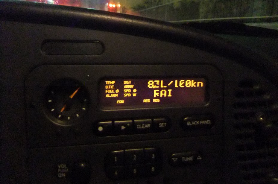

Sono 8,1 km litro
Il risultato non è così entusiasmante come il precedente 10/litro tuttavia rispetto a quanto ero solo spendere (facevo il conto 10 euri/100 km) ho risparmiato 5 euri.

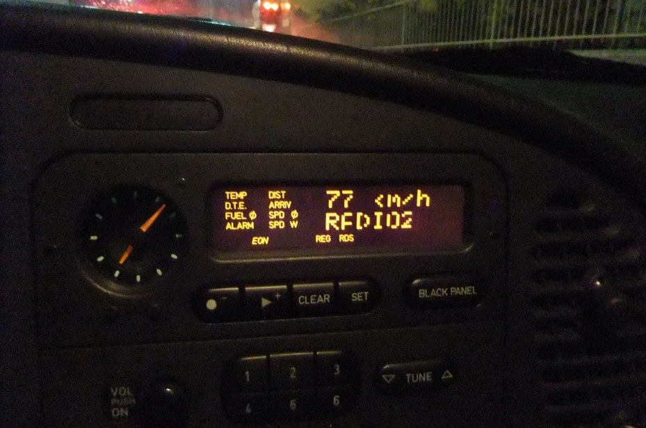

il sid dava una media di 70 km/ora.

7,32 km/litro con il sid che dava una media di 48 km/ora

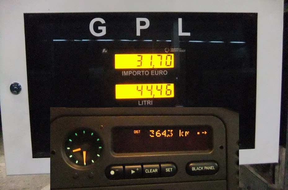

cmq aggiornamento consumi... 'sta volta con una media di 58 km/h, non ostante il leggero rincaro del GPL, con l'ultimo pieno ho fatto 377 km con 34 euro risparmiando circa 4 euro su quanto ero solito spendere (10€/100 km).
