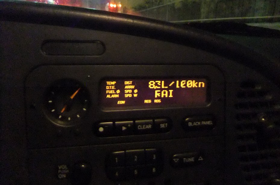

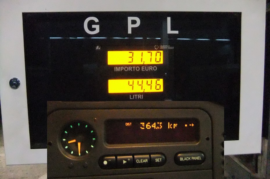

Questo è l'ultimo pieno di gpl che non ho ancora finito.
Circa 50 km di urbano (sali scendiì trentino) e poi circa 280 km di autostrada con tratti di nebbia a 100/ora.
Copia di DSCF8971.JPG (103.35 KiB) Visto 1374 volte
Copia di DSCF8972.JPG (106.59 KiB) Visto 1374 volte
Con il pieno precedente (tanto extraurbano tipo 70/80/90/ora e un po' di urbano ho fatto i 10/litro quando in genere faccio 7-8/litro.
Se l'andamento si conferma direi che è un'ottima cosa!

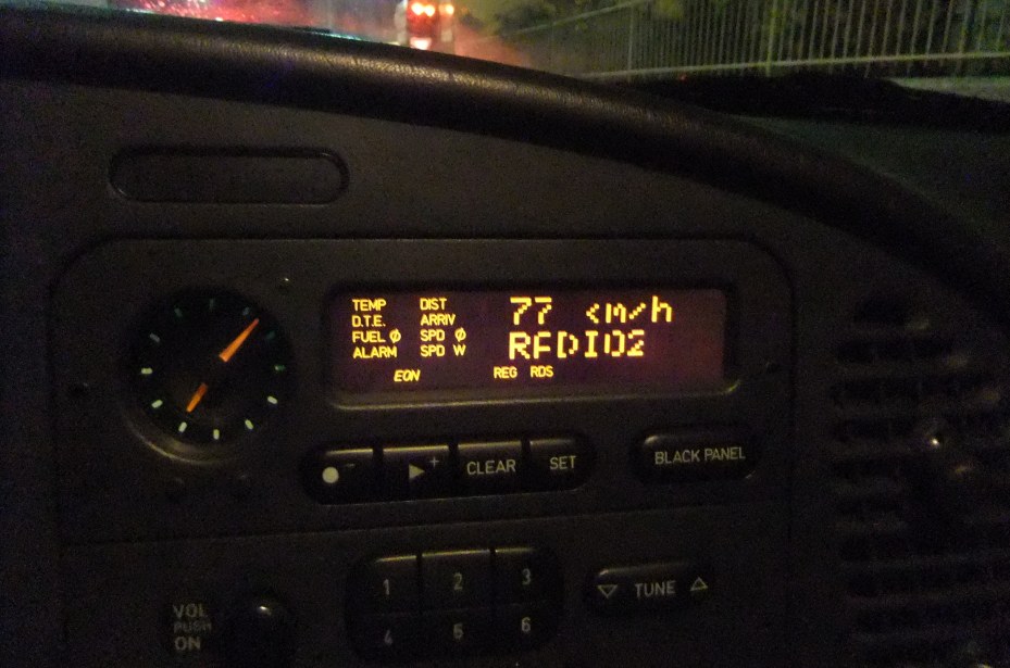

Aggiornamento consumi
Copia di DSCF8975.JPG (106.77 KiB) Visto 1357 volte
Sono 8,1 km litro
Il risultato non è così entusiasmante come il precedente 10/litro tuttavia rispetto a quanto ero solo spendere (facevo il conto 10 euri/100 km) ho risparmiato 5 euri.
Non male :- il sid dava una media di 70 km/ora.

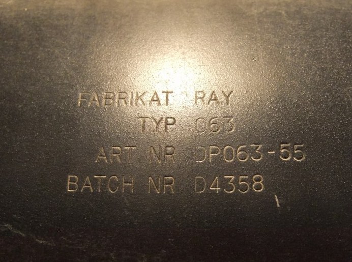

Visto che sta marmitta di Jetex c'ha praticamente solo il nome credo che sarebbe opportuno modificare il titlo dell'argomento aggiungendo anche il nome del produttore RAY - SIMONS
Copia di DSCF8954.JPG (96.63 KiB) Visto 1354 volte
