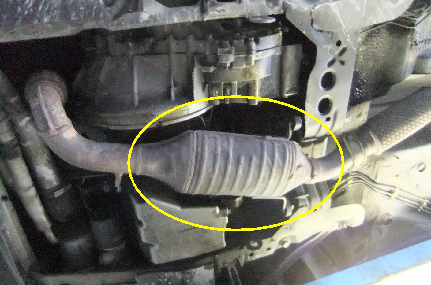

Il catalizzatore originale ....
da saldatura a saldatura misura 42,5 cm
è standard percui 400 celle e dovrebbe essere il collo di bottiglia dell'intero impianto di scarico

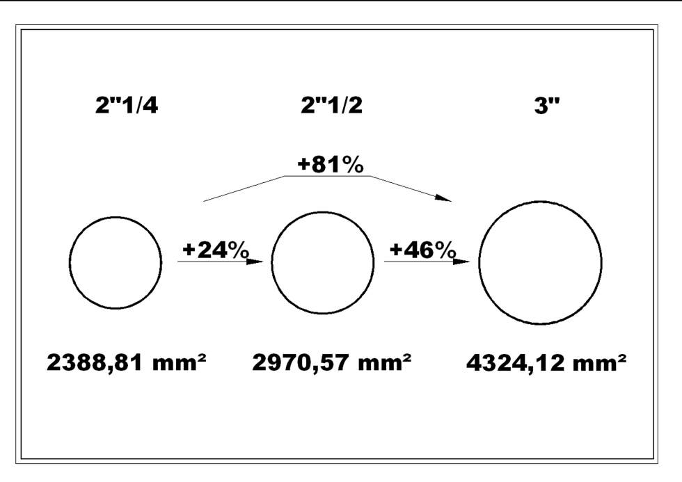

Ho fatto due conti ed effettivamente l'opportunità di un bel tubazzo da tre pollici, almeno fino al catalizzatore compreso, penso possa portare benefici evidenti.
Quanto segue sulla base di un spessore del tubo di 1 mm.
Quindi speriamo che il downpipe sia fattibile costi ragionevoli e spero anche di trovare un bel cat capiente da 200 basato su tubo da tre pollici.
